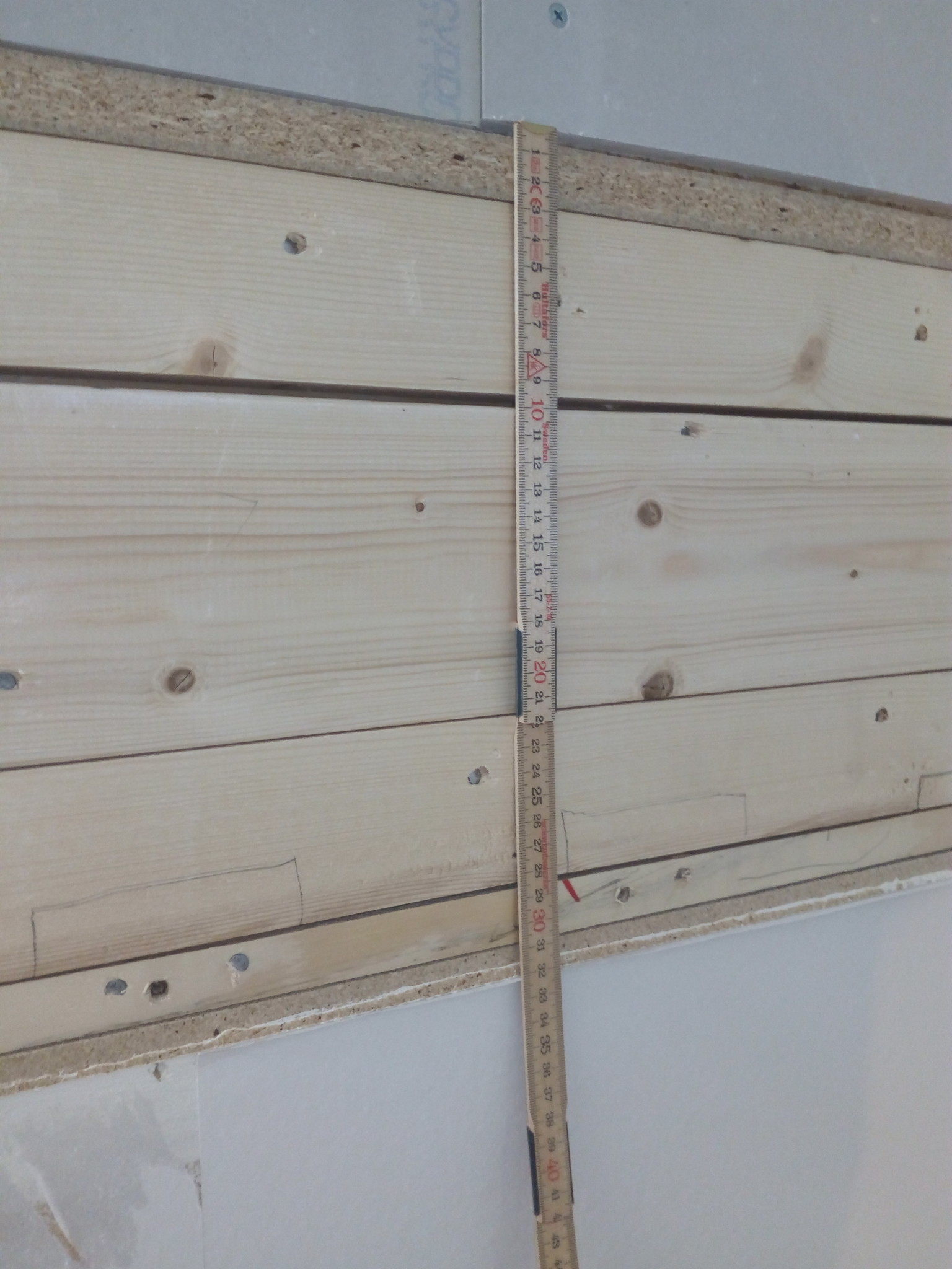

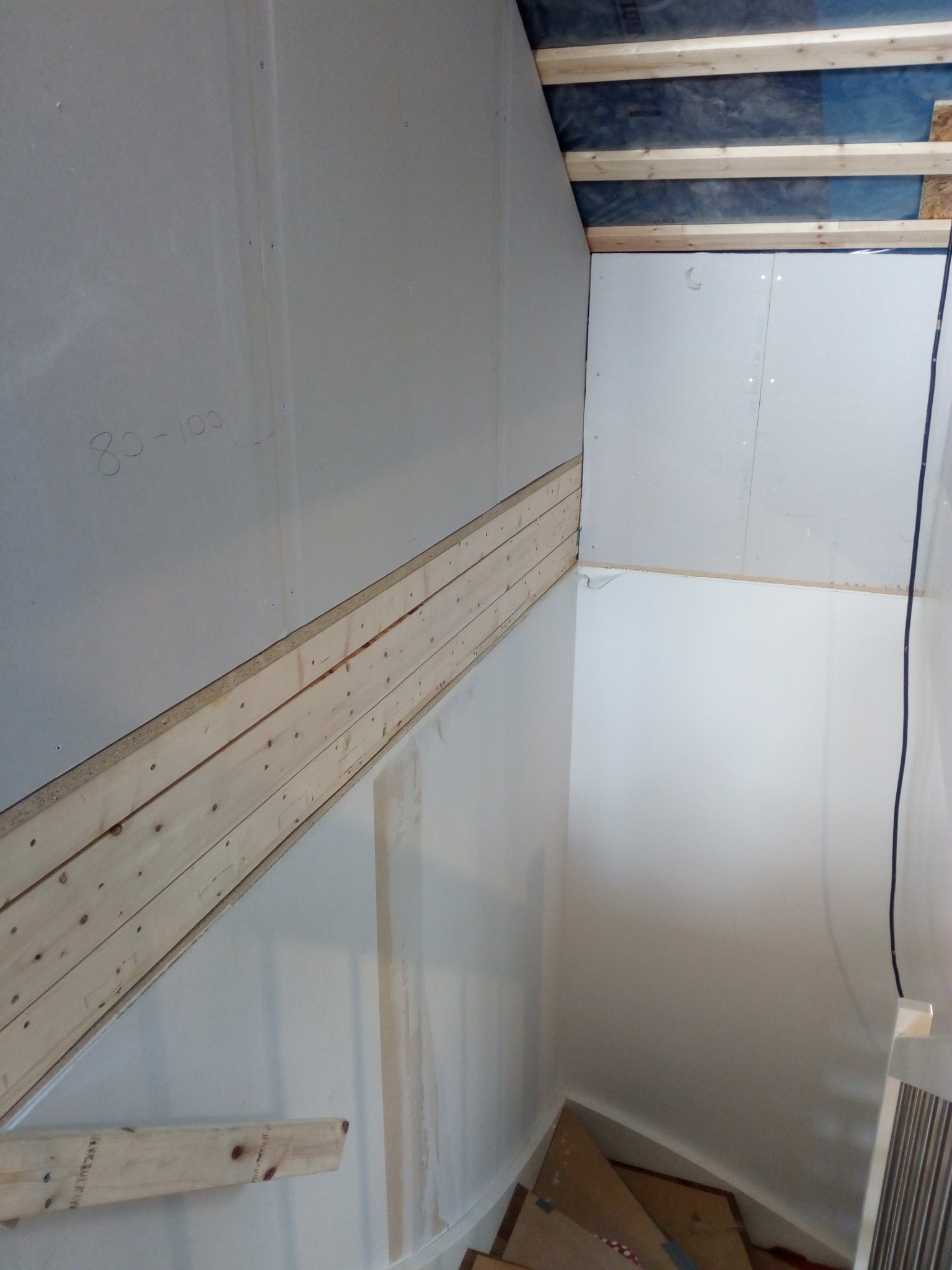

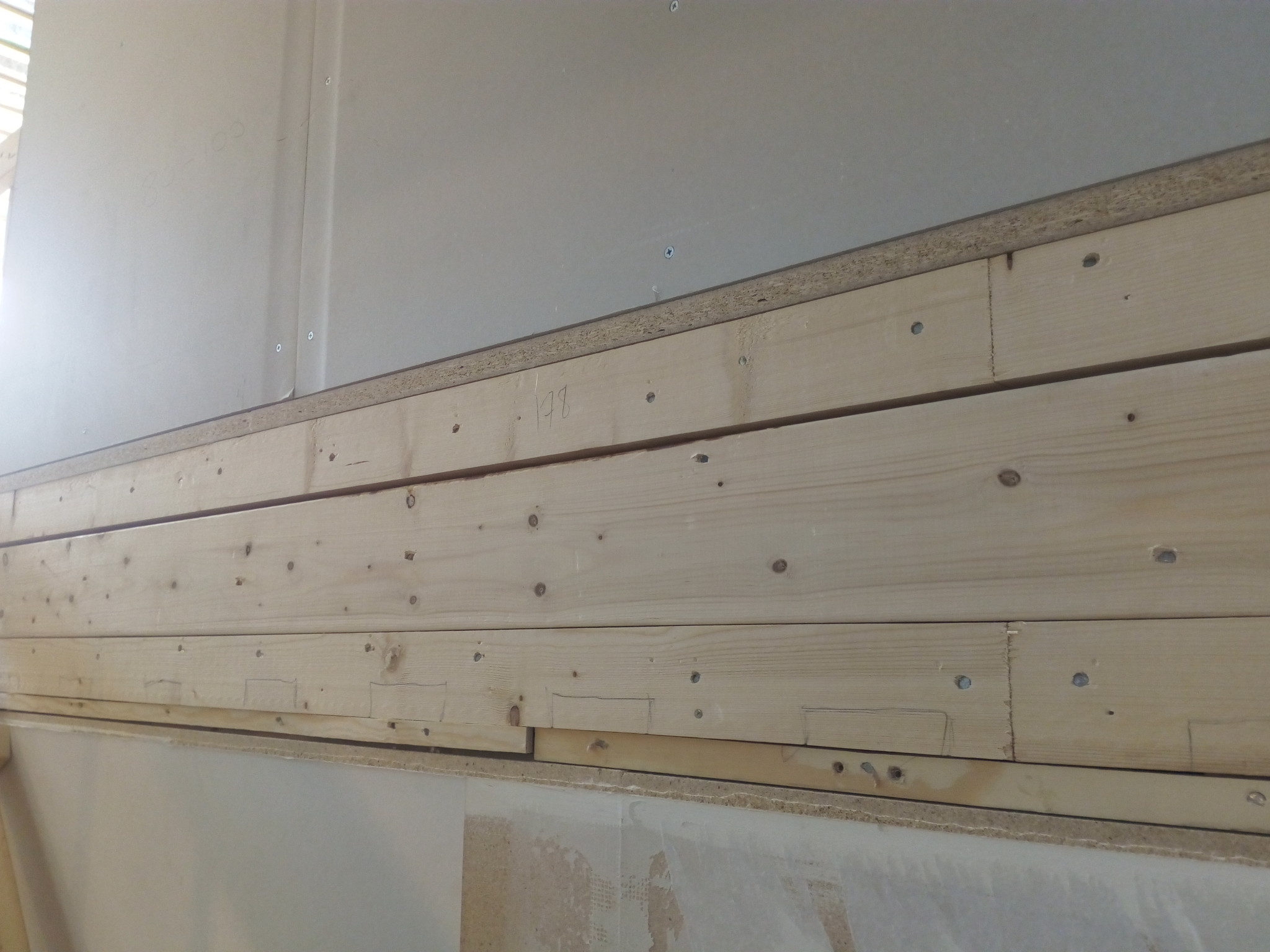

Hej, finns det någon här som vet hur jag får en tapet att bli slät och fin över denna "skarv" (30cm hög)
Ska jag sätta renoveringstapet över hela väggen, eller bara tapetremsa på skarven och spackla över alltihop...
Eller nytt gips ett lager till över hela väggen?
Den övre väggen består av gips och den nedre av spån (älvsbyhus)
Mvh

Du har nog inte så mycket att välja på annat än gips på hela väggen eller en snygg valvinklädnad.
Vi hade en matchande inklädnad i förra huset och det var tur då väggarna rörde sig hela tiden skulle tapeterna sett ut som kräpp-papper.
BirgitS

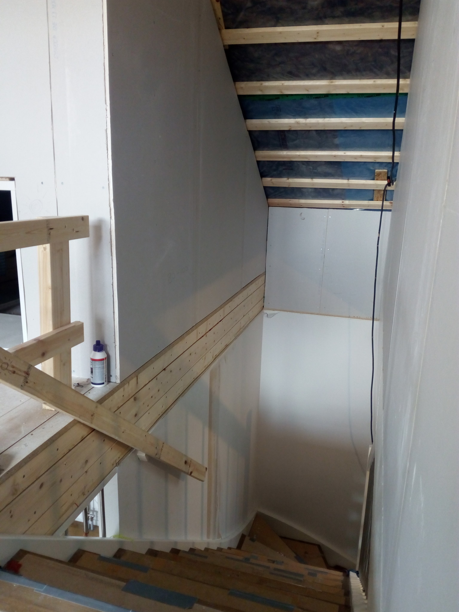

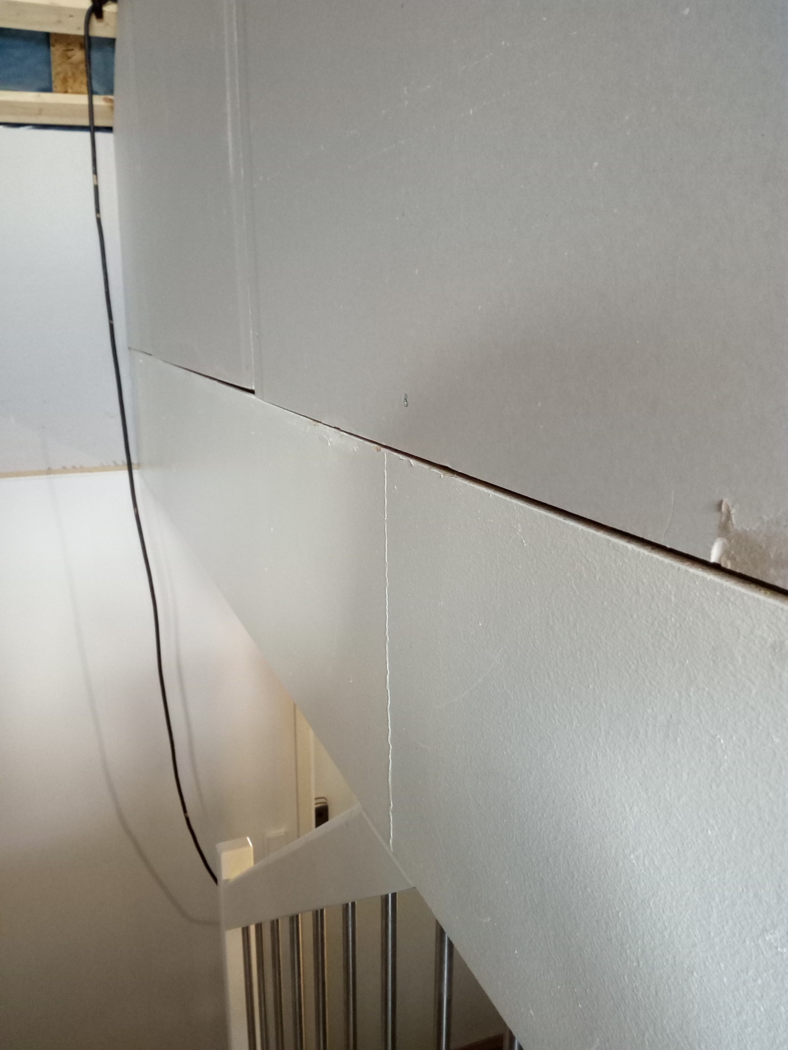

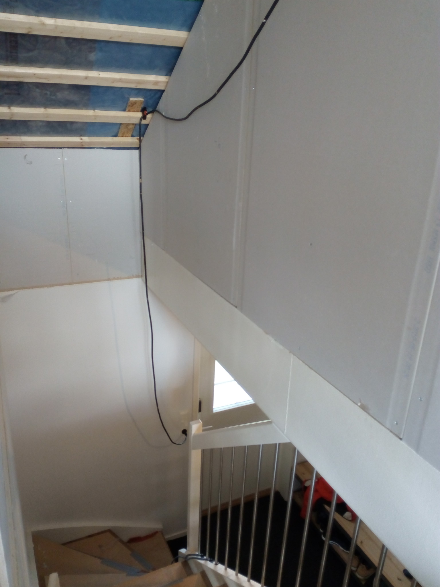

Ok... gipsa hela väggen känns ju som det "säkraste" alternativet.
Undrar om andra sidan klarar sig med bara skarvremsa, där möter gipset en spånskiva i någorlunda samma nivå?

Gipsa hela väggen med ett extra lager. Var noga med att inte få någon horisontal skarv vid golvbjälken, så sista lagret gips går över hela bjälken så att säga. Då löser du problemet som blir vid sidan av väggen där du har öppet i mellan våningsplanen också! Andra sidan kan klara sig med en pappersremsa och spackel. Men för att vara helt säker skulle du gipsat. Mycket jobb men...
Större risk att det spricker än att det håller med remsa skulle jag säga. Gipsa om du inte vill göra om det senare.
