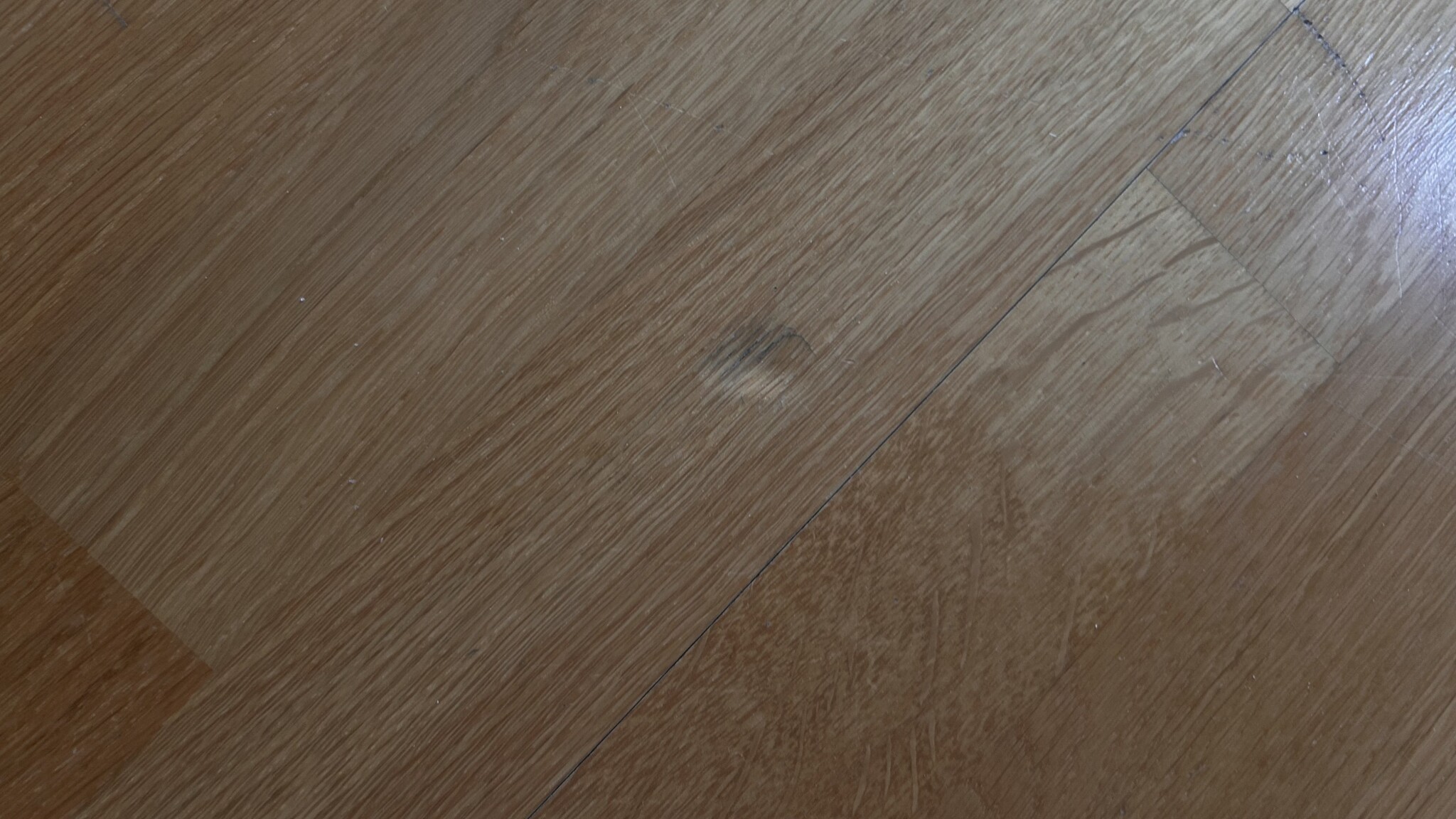

För att förtydliga tipset från @Tant Ehn : fukten och värmen återställer de sammanpressade träfibrerna som din bild verkar visa. Beroende på lacktyp så släpps fukten igenom olika mycket. Det kan ev. också bli fuktfläckar om det blir tillräckligt blött under lacken. Det är ett val man får göra. Oljade golv och träytor är alltid lättare att åtgärda på det här sättet.
Jag brukar själv klippa till en bit Wettex som jag håller fuktig över det som skall ”svällas”.

Wow tack för tipsetJohan Gunverth skrev:
