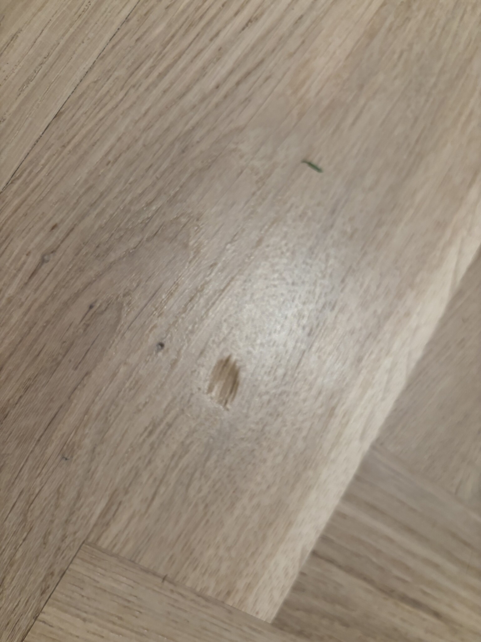

Vi har lagt ny parkett och noterat detta fula djupa märke på ett väldigt exponerat ställe på golvet. Någon som vet hur man kan fixa det på ett snyggt sätt?
Märke på nylagd parkett med träkornsmönster, visar ett djupt jack i golvet.
Har du provat med fuktig handduk och strykjärn som du värmer upp skadan med? Trät kan reda sig. Annars finns det speciella vaxkit du kan köpa och fylla i gropen med.
