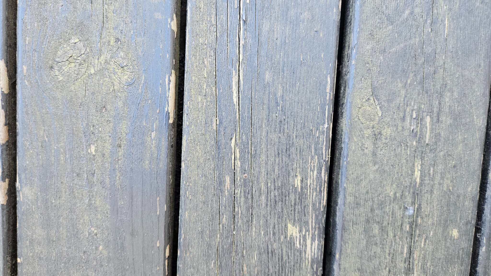

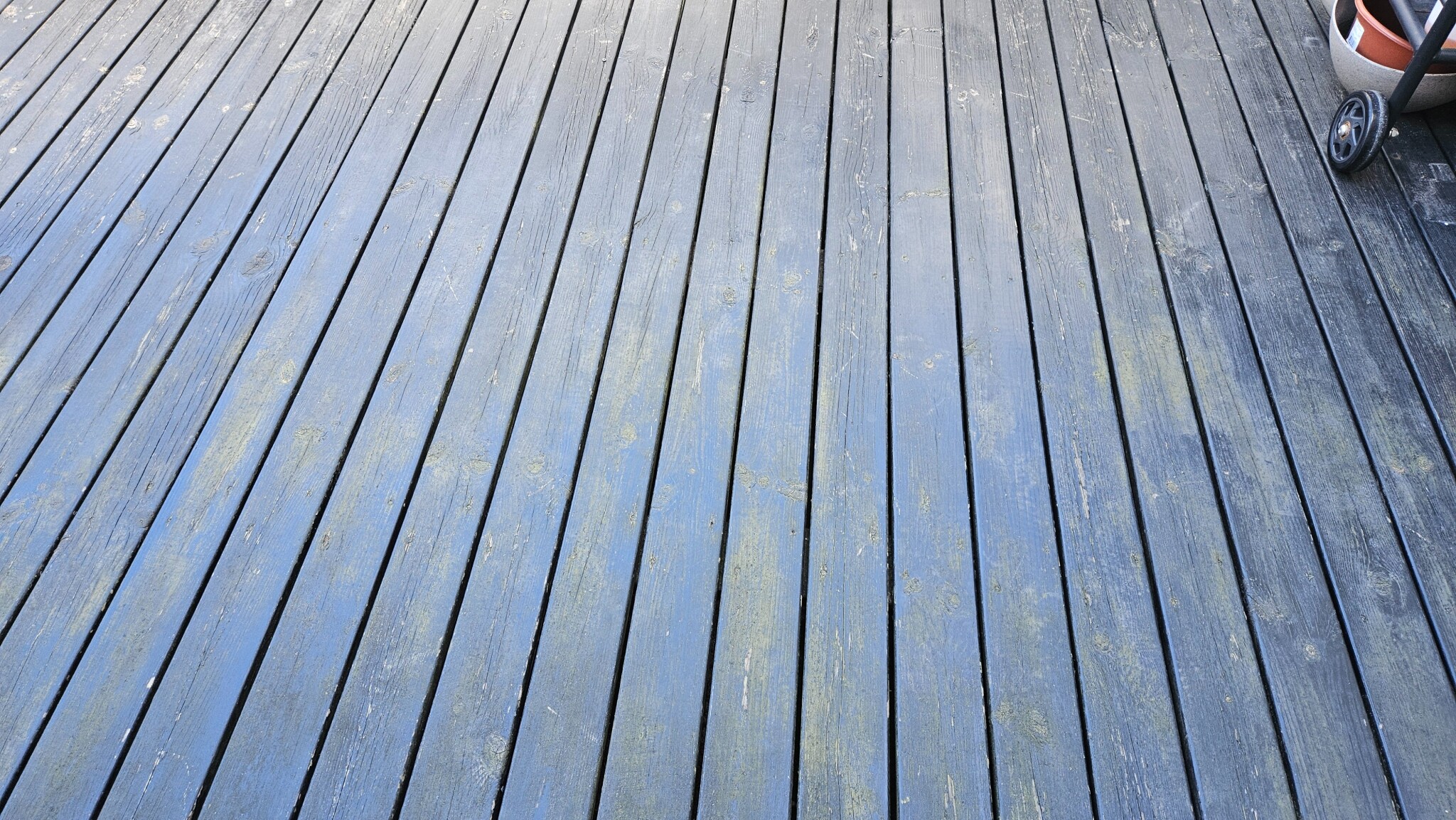

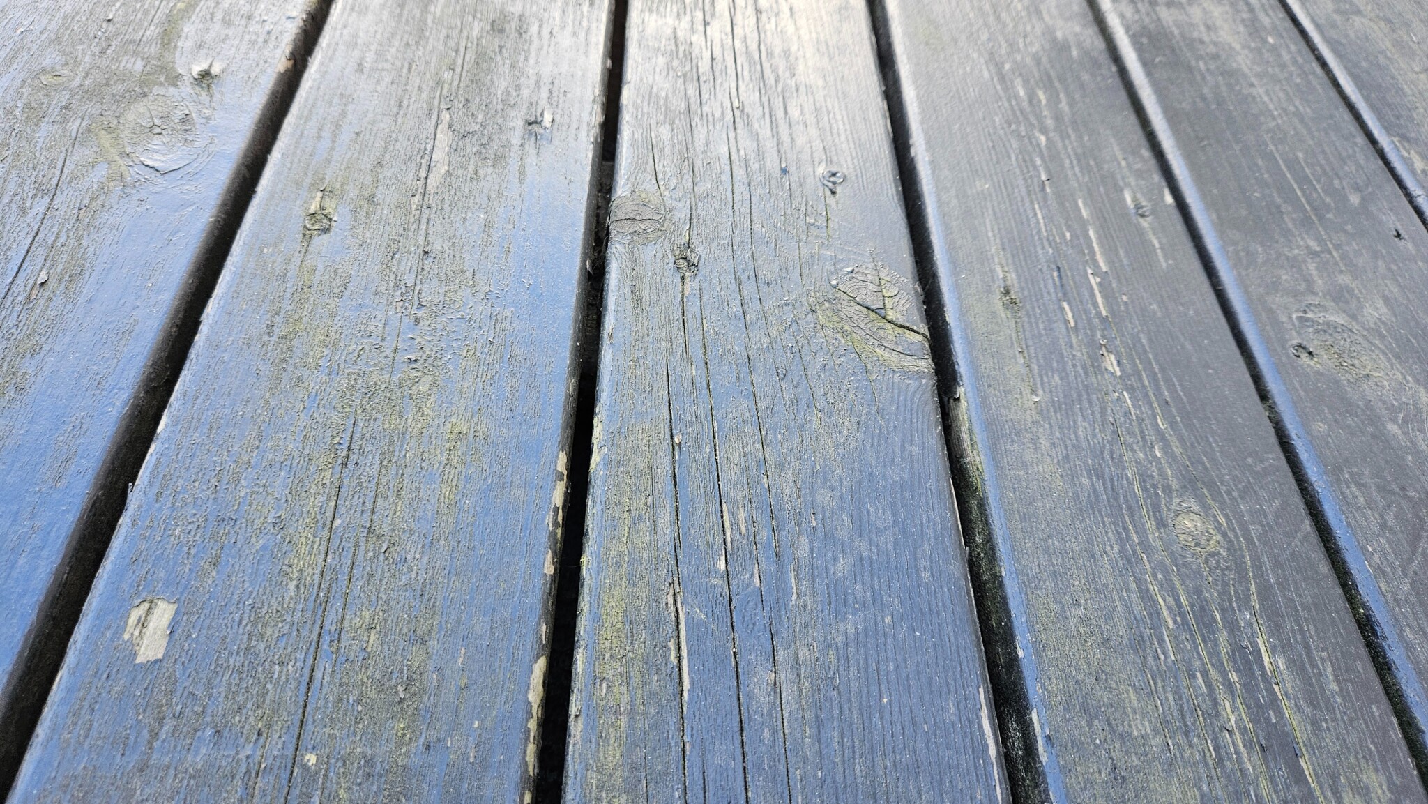

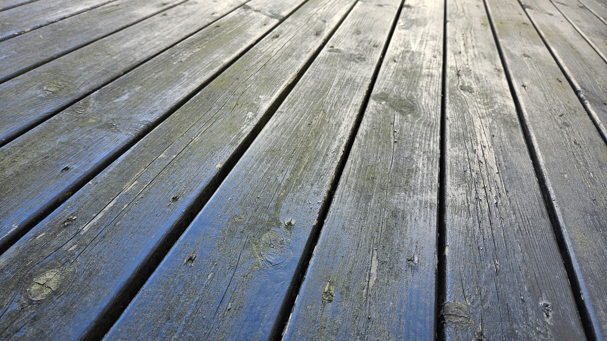

Hej! Vi har flyttat till lägenhet med en terrass med trallgolv. den är nog rätt gammal, och en smula anfrätt (se bilder).
den har blivit målad och sen lite mossa på det.
Går denna att fixa upp tror ni, alla tips uppskattas! (hittills har vi försökt rengöra den med allrent med dåligt resultat)
Tack på förhand

Det är väl självklart egentligen. Man kan byta ut och lägga ny trall. Ju mindre yta det är frågan om ju smartare är nog den lösningen.
Vad pratar vi om för yta i kvm?

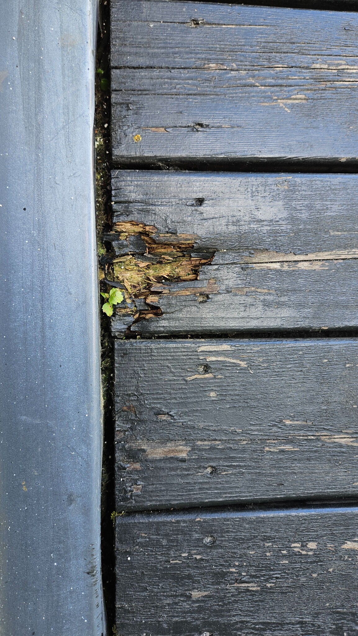

Sååå dålig ser den inte ut men en/ett par plank bör bytas. Kanske någon typ av "trallrent" ger bättre resultat än allrent.
Eftersom det inte är en balkong skulle jag lånat en högtryckstvätt (med trallmunstycke).

Skura med rotborste. En dag efter att det varit regnigt väder så att "det gröna" är uppblött.

Om inte såpa duger så alkalisk avfettning från biltema.
Hej och tack för svaren. Det är crka 14m2.
Jag gissar att det ändå kostar en slant och/eller. mkt jobb för en nybörjare att byta den. Jag misstänker att färgen är från en tidigare operation där man tvättat bort så mkt mossa/skräp man kan och sen målat över det. Jag kanske får försöka något liknande igen...
Är det inte mer än så byter man, det såg ju ruttet ut på vissa ställen.

Byt trallen, måla inte. Blir mindre jobbigt, bättre och håller längre.
OK. Om man anlitar hantverkare, grovt vilka pengar talar man om för jobbet?
Det som är ruttet behöver bytas ut givetvis.
Men mkt kan räddas om man kan få loss trallen å bara vända sida på dom.

Skulle gissa på att det hamnar i det stora spannet 10-30000:-. I det lägre spannet om du tar bort brädorna själv och det inte kommer en enda överraskning. Under högre om även bärande delar behöver bytas.
Kan du ta några bilder under?
Med hjälp härifrån tror jag du klarar det utmärkt själv. 2 helger och någon som kan hjälpa lite så kommer det gå kanon.

Du får anledning att köpa en bra skruvdragare till dig själv. Den kommer du ha med dig resten av livet.
Detta klarar du själv.
