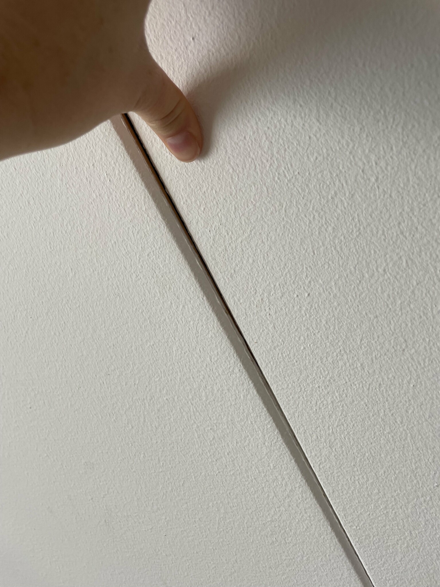

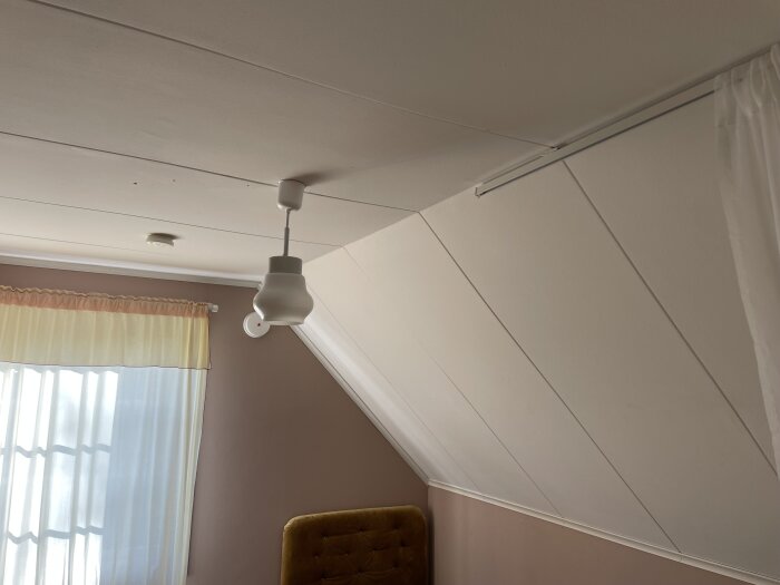

Vi bor i ett hus med självdrag, 2 våningar och kallvind.
På övervåningen har man som ni ser gipsskivor i taket sedan isolering och därefter kommer golvet på vinden. Alltså ingen ångspärr.
Vi upplever att det kommer ner mycket damm från vinden, blir dragit, och varmt/kallt beroende på årstid.
Vi har ingen bygg erfarenhet själva men funderar på om vi skulle kunna täcka taket med ett till lager gipsskivor fast större skivor så det inte glipar så mycket.
Eller om man måste göra om allt,ta ner gipsskivor, isolering. Sätta upp ny isolering, komplettera med ångspärr osv.
Goda råd mottages tacksamt!
