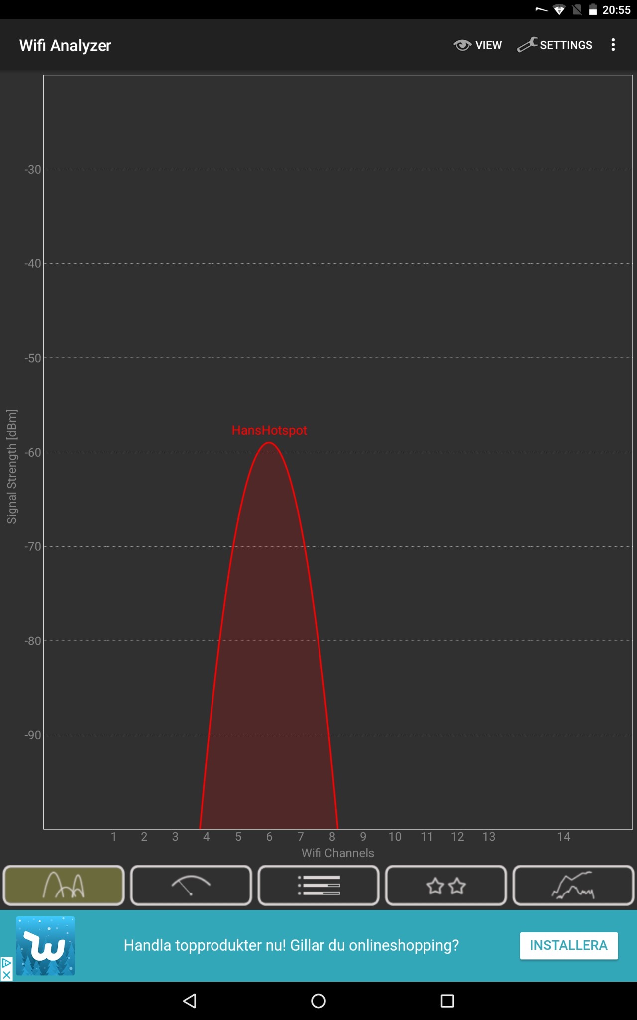

Testade att starta om deco-grejerna och fick då en första mätning på normal hastighet. En minut senare ny mätning då var det dött igen.
Har du kollat vilken kanal, som används och vilka andra, som ev. använder den?
Exempelvis med WiFi Analyzer ( finns flera andra ) :
Skärmdump av WiFi Analyzer som visar signalstyrkan för en ensam WiFi-hotspot vid namn "HansHotspot".
Här i sommarstugan finns just nu bara min egen utdelade HotSpot från telefonen, men annars brukar det vara fullt med andra användare och då gäller det att välja en ostörd kanal.

Just den appen jag visade, är för Androidtelefoner, men det är väldigt mycket information, som man kan se med appar liknande denna t.ex. frekvenser som används och deras inbördes styrka, historik m.m.
Mycket användbart också att gå runt med mobilen och se hur det ser ut i andra delar av huset eller lägenheten. Kan ju finnas grannar , på ena sidan huset, som stör i ett rum, men inte i ett annat rum.
