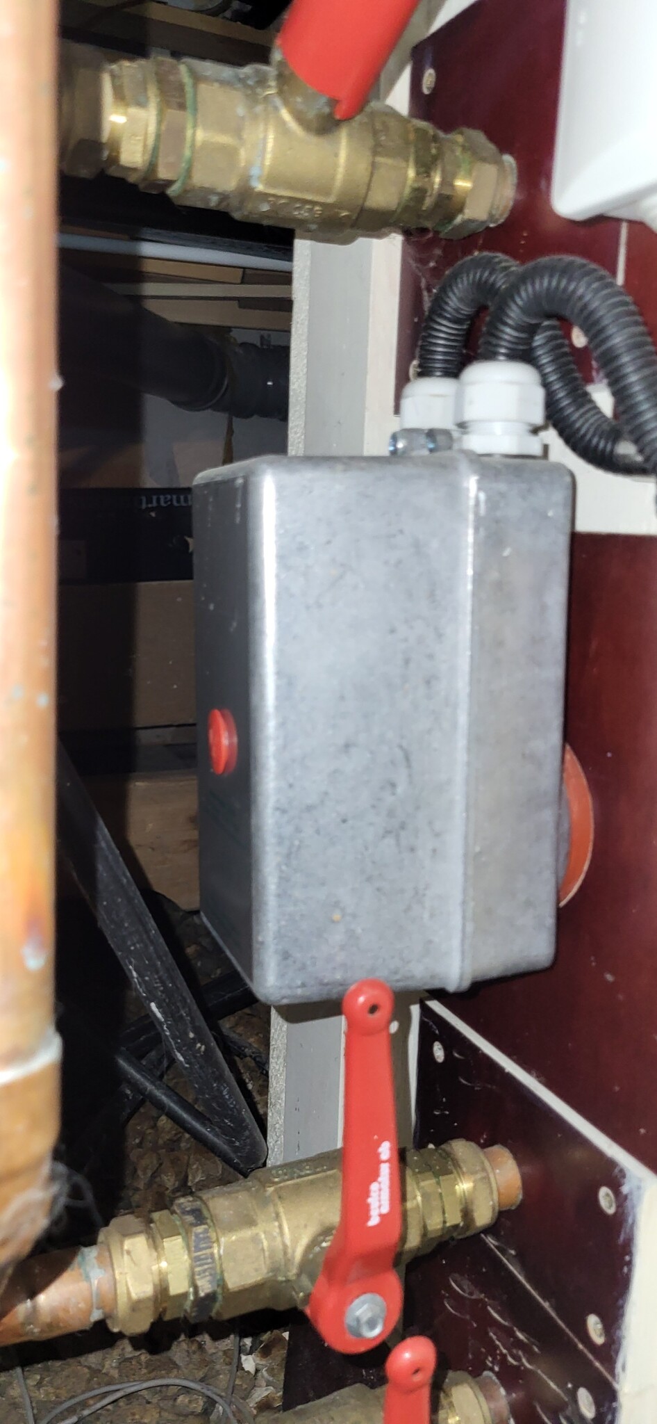

Här ser du överhettningsskydd! Dock verkar den inte gått. Tagit i rätt hårt och tryckt in knappen men händer inget.
  • Överhettningsskydd med knapp på metallbox, omgiven av rör och kopplingar, trycks in men verkar inte fungera.

Så du har en vattentät tempficka bakom din låda där som en sådan bulb är instucken i. Så när tempen ökar ökar trycket i metalledningen på grund av att den är gasfylld(vet inte vilken gas) tills den bryter kontakten i termostaten vid rätt temp. Så om den börjar läcka blir det mer och mer fel tills den sluta funka helt.
Aha! Så den ligger "löst" i fickan? Trodde man behövde tömma tanken för att byta bulb. Men det kanske bara gäller om man ska byta själva patronen. Har faktiskt en ny hemma nu, ska byta och se om det hjälper.

Jepp det är en Backer du har, utan termostat, lossa locket och se hur det ser innanför. Det är stickkontakter på ÖHS ( 3 pol ) och till patron och lite tunna ledningar. Händer väldigt ofta att ledningarna bränns av, även att kontakterna bränns.

De kan vara rätt hårda att återställa. Man får ta i lite :)
