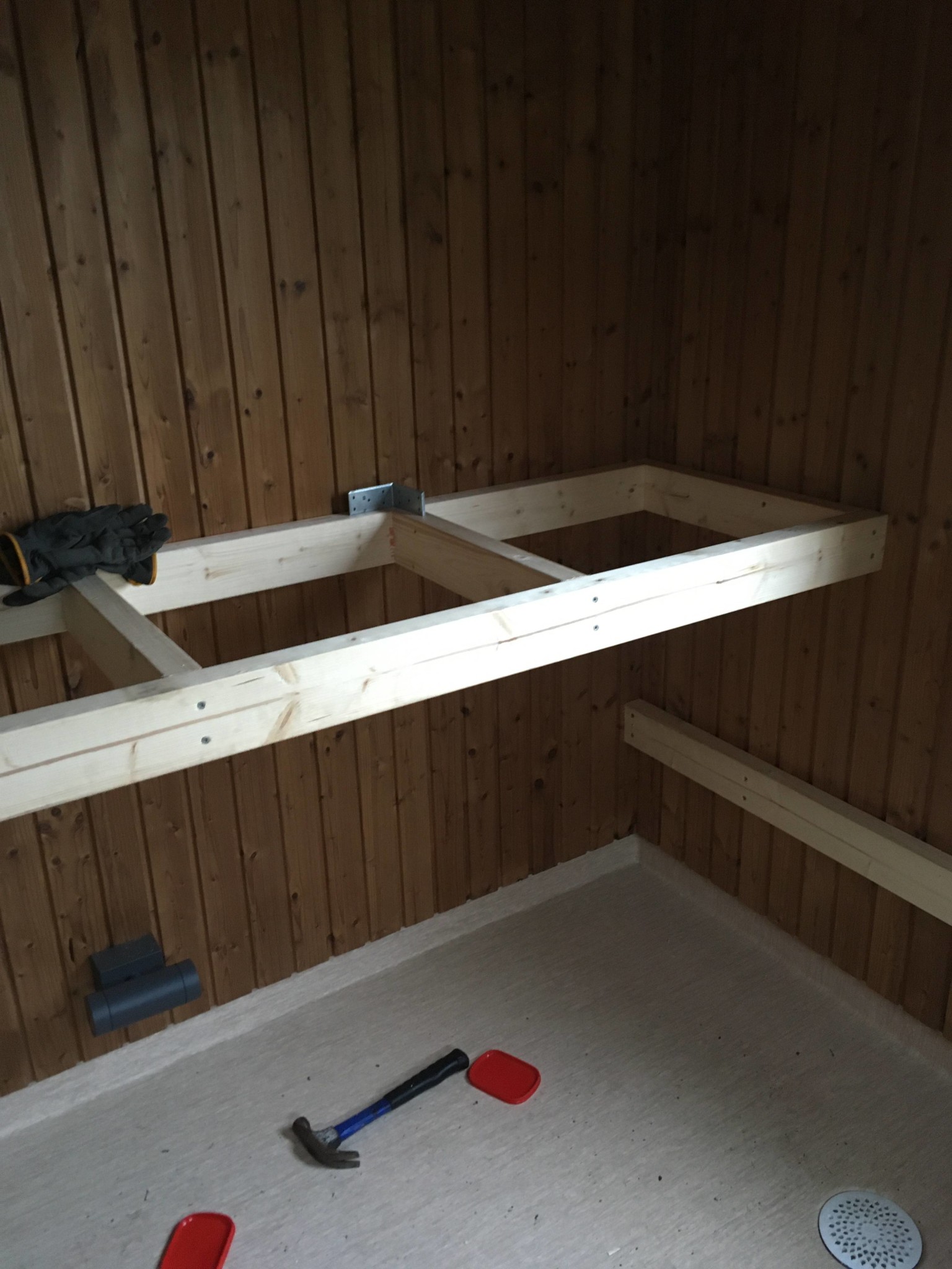

Har köpt asp 21*65. Tips på hur man fäster dessa mottages gärna.
Jag antar att det är sittbänkar i en bastu du är ute efter.
Men berätta det i så fall, och tala om vad det finns för underrede till bänkarna.
Foto, ritning?
Annars är det inte lätt att ge vettiga svar!

Dom brukar skruvas från undre sidan
KajPeter
Jag satte ribbor längs med överkant på de tvärgående reglarna så skruvade jag genom ribborna upp i lavbrädorna. Anpassa ribbornas tjocklek så att skruven inte går igenom (men nästan).
KajPeter

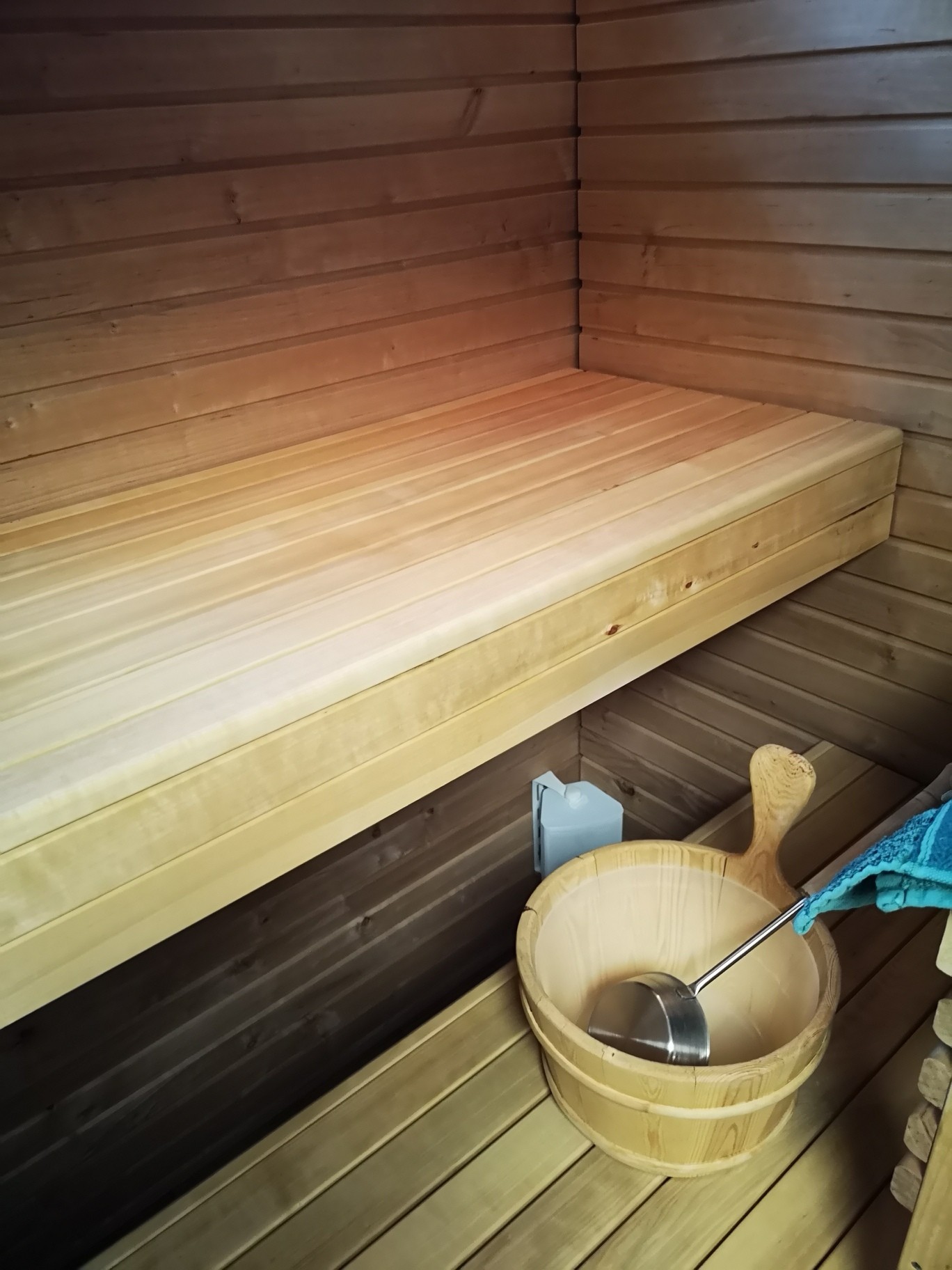

Gör en löstagbar sittyta som du bara lägger på den ramen du har på bilden.
Bara att lägga ut sittytan och skruva den från undersidan med lite regelbitar eller bitar av asplaven.
Använder du sedan försänkt 35 mm skruv är det ingen risk att du drar dem för långt.
Och så gör du uttag i din ram för regelbitarna.

Anders - gängstång tvärs genom ytterväggen?
KajPeter
Nja, snarare fransk skruv och förstärkningsregel bakom al-panelen. Har en luftspalt på 25-30 mm och sedan plåtreglad bastuvägg.
Men idén med gängstång hade ju fungerat.

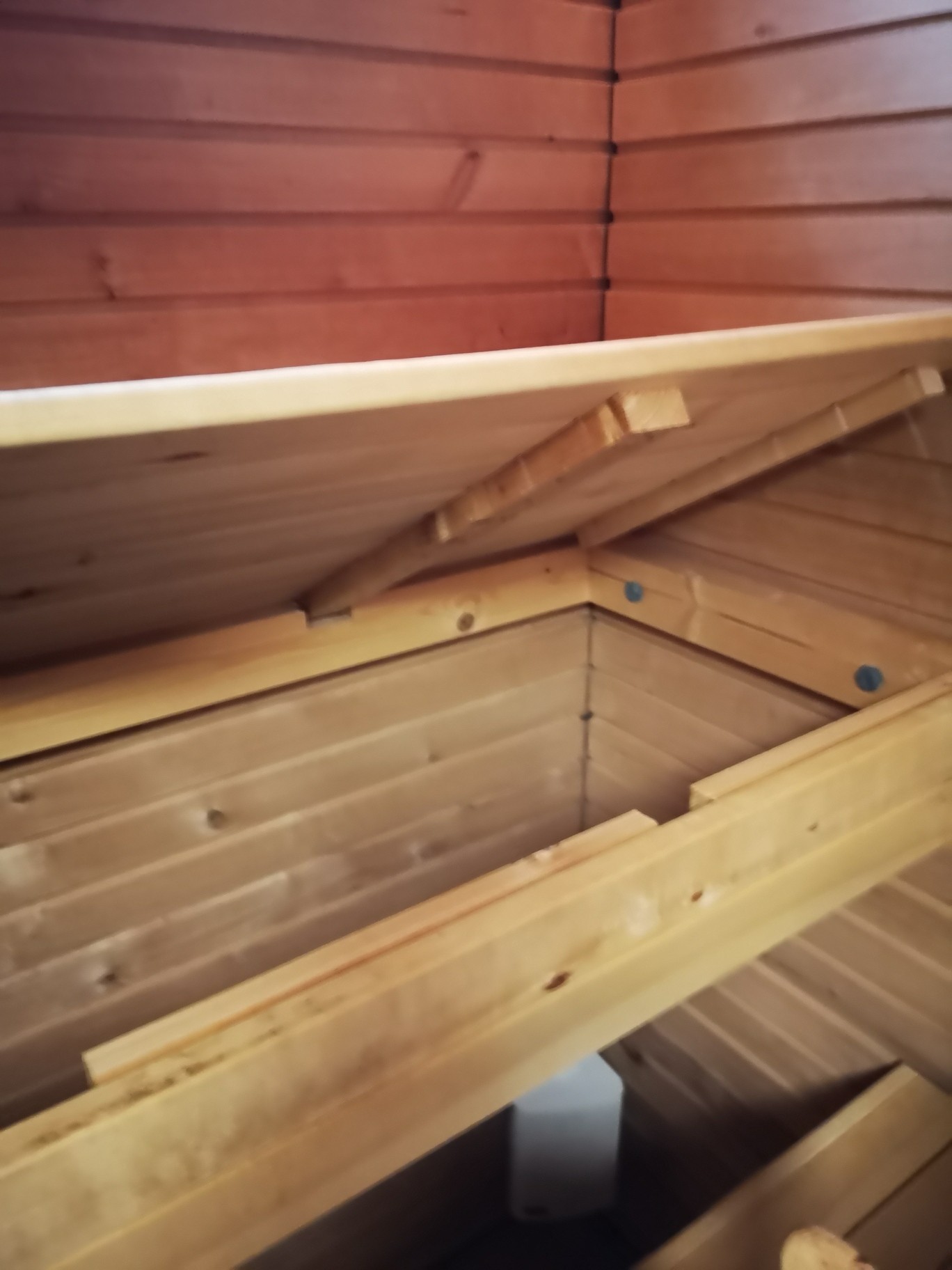

Kapa till sex 21x43 mm bitar hyvlad furu med längd som passar in mellan "reglarna".
Tre till den övre och tre till den nedre laven.
Limma och skruva underifrån med skruv som inte går igenom.
Vänd och lägg på.
Då går båda lavarna att fälla upp och den nedre kan skjutas in, vilket underlättar städningen.
