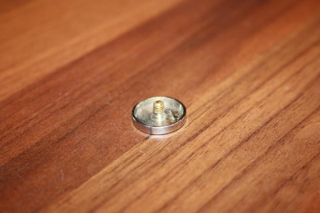

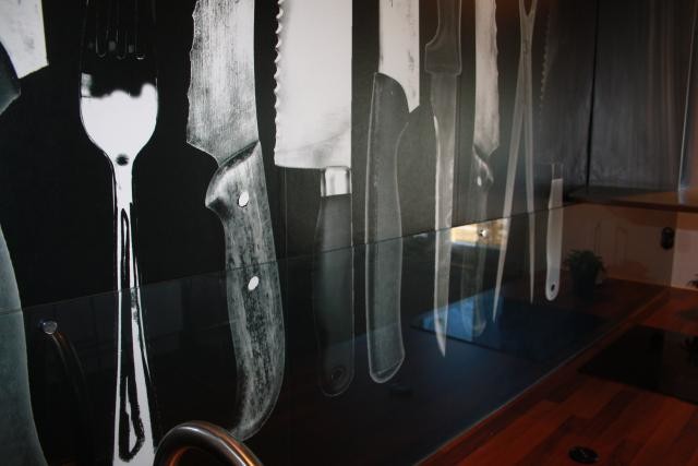

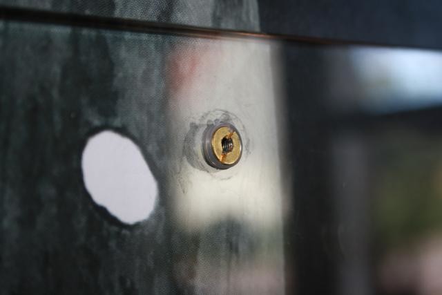

Vår glasmästare fixade fram dessa beslag åt oss.
Skruvar med gängning i skallen och sedan täckbrickor på.
Funkade klockrent, åtminstone hos oss!
Är det riktiga redskap eller tapet ???
Det ser så äkta ut...
Smart med skruvbeslag. Hur gjorde du mot bänkskivan för att skydda mot vatten?
det är fototapet, gjord med hjälp av ljusbord och sen rejält förstorade.
silikonat mellan glasskiva och bänk.
Vår glasskiva hålls endast på plats av två vägguttag, vi tycker också att det ska vara lätt att ta bort
och byta det som ligger bakom.
Vi har satt fast alulister på glaset, sedan är det bara lägga dit en bit tapet eller presentpapper
bakom, man behöver inte ens vara så noga med tapeten pga listerna.
