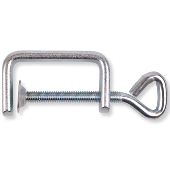

Många av dessa gavlar är "fristående" med egna ben. Du torde ju kunna göra samma sak här. Sätt ben på den nedre lådan, och om du vill att det skall sitta ihop ordentligt utan att göra åverkan på madrasserna, köp några tvingar och dra ihop det med.
Det är en intressant idé, frågan är bara om det kanske blir svårt att få dit tvingar när sängen står endast 10 cm från golvet. Visst, man kan säkert palla upp sängen på något vis.C cpalm skrev:

Hej, Tack för lösningen med tvingar! Jag hade 2 st 300 mm hängande i städskåpet. Det tog 2 - 3 minuter så kunde jag stryka den punkten från listan och jag slapp borra i mina nya möbler!
/adam kärrtorp
