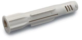

Jag gillar personligen att köra plugg i lättbetong, och inte då lättbetongplugg med massivt stora vingar osv, utan mer normala pluggar kombinerat med tex 6x80 skruv eller motsvarande. Tycker det sätter sig lite oftare än lättbetongskruven även om jag ibland börjar där och övergår till plugg i de hålen där jag antingen drar för hårt eller skruven slirar av någon annan anledning

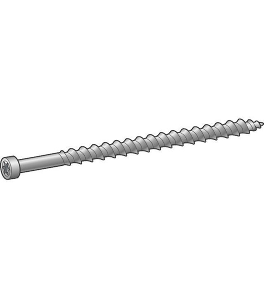

Produkter som diskuteras: "lättbetongskruv"
Lättbetongskruv
Lättbetongskruvar är speciellt utformade för att användas i porösa material som lättbetong, lättklinker och tegel. Dessa skruvar har oftast en unik gängdesign som är optimerad för att ge en stark och säker infästning i dessa mjukare och
Ingen plugg till dessa, de drar satan i siporex och leca.Andreas Lundgren skrev:
