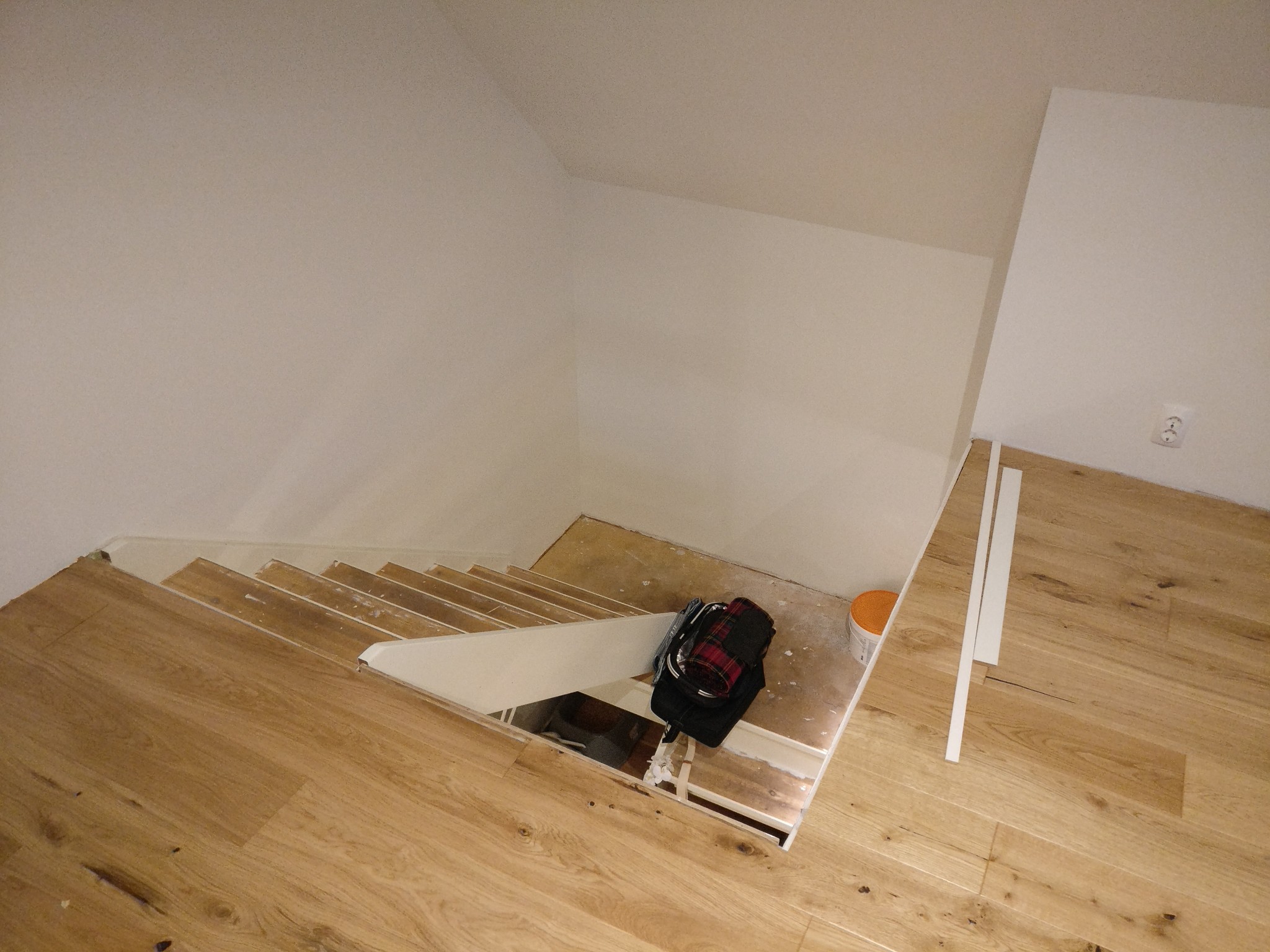

Har tänkt att ta tag i trapprenoveringen här hemma. Har precis lagt parkett på ovanvåningen, men blev nu lite fundersam hur jag ska göra med trappräcket där uppe. Så här ser utrymmet ut:
Tänkte mig en underliggare, en överliggare och spjälor mellan. Nu till frågan... Hur fäster jag smartast underliggaren och ändstolparna? Förstår att jag bör dra den genom spånskivan ner i en regel, men borde jag kapa bort mer av parketten och lägga underliggaren direkt på spånskivan istället? För om jag lägger den på parketten och sen fäster den ner i en regel så kommer ju golvet inte kunna röra sig något, så antar att det inte är ett lika bra alternativ. Tar tacksamt emot idéer och synpunkter. Tack på förhand

Misstänker att jag får göra det
