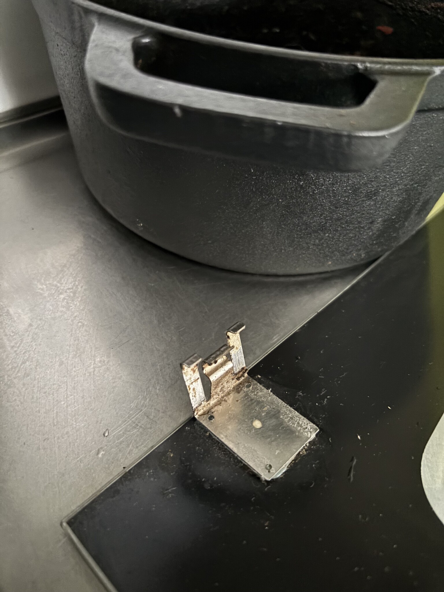

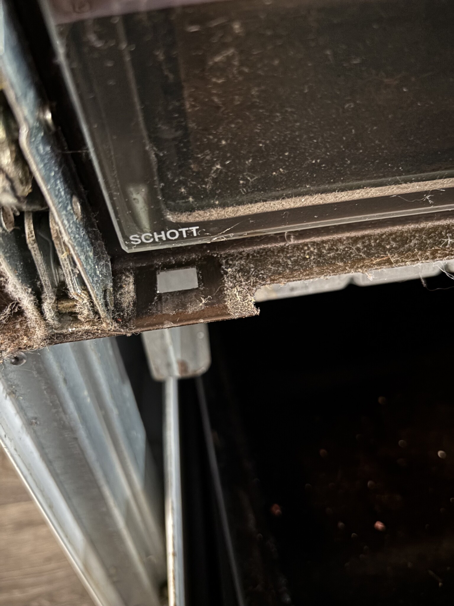

Jag har en ugn från Cylinda modell A42010015 där yttre delen på ugnsluckan har trillat av och jag kan inte för mitt liv komma på hur den ska monteras tillbaka. Bifogat bild på ställena som den yttre delen av luckan ska fästas på den innersta (innersta delen sitter fortfarande kvar på ugnen). Som syns är det 3 metallpinnar på yttersta delen och ett hål på innersta delen. Har någon en bild eller en väldigt tydlig förklaring på vilka metallpinnar som ska ligga över samt under för att luckan ska stanna kvar?

alla pinnarna skall vara på samma sida som du ser schott
Vad enkelt det blev. TACK
