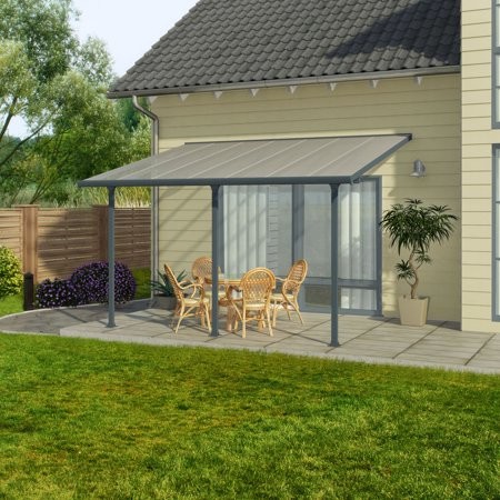

Har köpt ett fint solskydd för fast installation. Har aluminium fasad utanpå frigolit och puts. Huset har en trästomme.
Hur kan jag fästa solskyddet i fasaden på bästa och enklaste sätt? Måste jag ta bort aluminium profilen? Måste den sättas i en träregel? Eller kan jag bara borra, sätt plugg och skruva fast och hoppas att det håller? Eller ska jag göra på något annat sätt?
  • Ett solskydd installerat över uteplatsen på en husfasad med puts och aluminiumbeklädnad.
Mitt förslag:
Sätt stolpar som håller upp taket invid väggen, snötrycket kommer annars att ha sönder Al-fasaden.
Om du vill slippa göra hål i fasaden så skruvar du fast solskyddet enbart i markstenen.
Du limmar sedan fast solskyddet i AL-väggen med akvarielim, detta limmet har en avsevärt mycket högre hållfasthet än vanligt silikon (eller andra limmer), förvisso kan du även använda typ TEC7 eller PL400 men jag tycker att akvariesilikon fungerar bättre.
