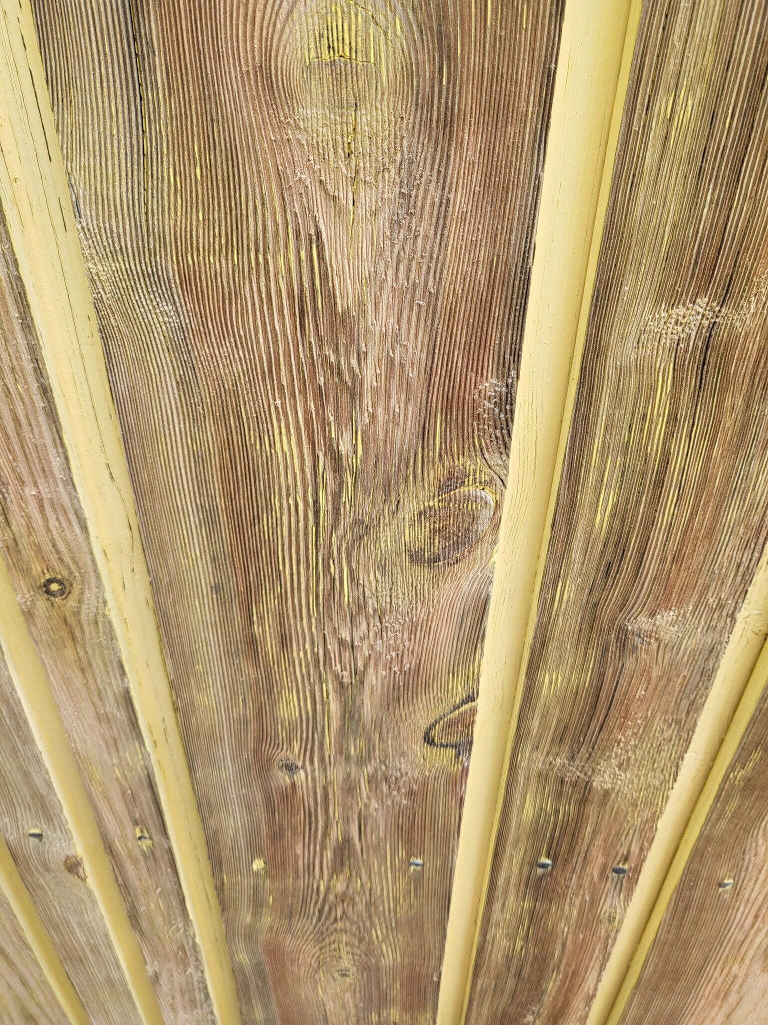

Hur slipar man mellanrummet mellan plankorna på en ytterpanel lättast om avståndet mellan plankorna endast är ca. 10-15 mm och djupet ca. 8-10 mm?
Jag har googlat och AI:at men det verkar inte finnas några så smala skrapor (av någon märklig anledning då det borde finnas ett behov), den smalaste verkar vara trekantsskrapan på 25 mm.
Provade med "bums" men det funkade sådär och behovet av skrapning kvarstår ändå.
Det är lite lurigt att komma ned med t.ex. en trekantsslip och slitaget på pappret blir väldigt koncentrerat på kanterna så man måste byta papper (alltför) ofta. Känns trist att slänga en massa slippapper som endast är nedslitna på kanterna och knappt alls på mitten.
Några fiffiga tips från er kloka?
  • Ytterpanel med träplankor, med synliga smala mellanrum och trä ådring. Plankornas avstånd är cirka 10-15 mm och djupet cirka 8-10 mm.

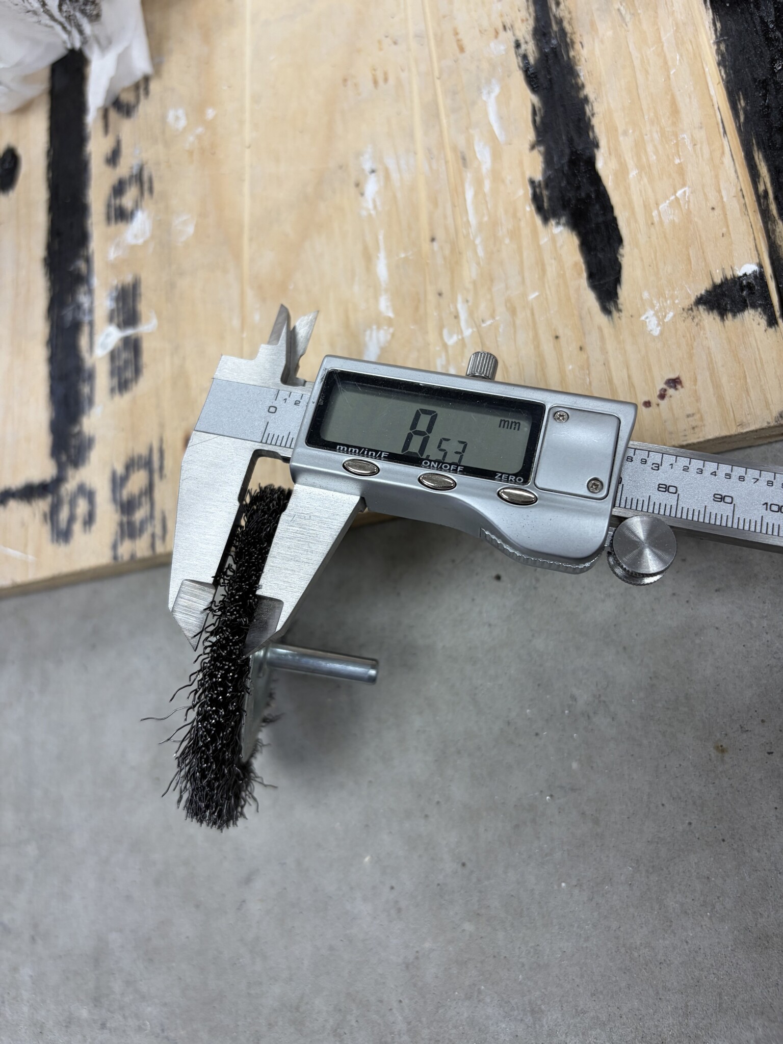

Om du nu ska vara så noga, så kanske en ståltrissa i en borrmaskin kan funka?
Japp, det är en idé jag ska testa.
Tack!

Jag hade tre stycken som var smalare än 10 mm hemma.
Digital skjutmått mäter en borsttrissa med diametern 8,53 mm på ett träbord.
