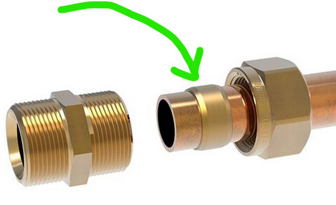

Hur fäster jag duschblandare när 15mm kopparrör sticker ut endast 10mm
Då kan man i korthet säga att du har ett stort problem.A Afshinnori skrev:
Dessa proppar som sitter där nu, de har en klämring som tätar genom att skära in i kopparröret. Om de som satte propparna har dragit dem löst så finns en liten chans att få bort klämringarna och muttrarna utan att skada röret. Om inte så är det i princip kört. Du kommer varken kunna få dit ett nytt blandarfäste eller ett gammalt, eftersom muttrar och klämringar nu sitter i vägen.
Prisol är en typ av mjukt kopparrör som är/var vanligt för installationer innan PEX. När man monterar en klämringskoppling på ett prisolrör måste man sätta i en stödhylsa i röret. Gör man inte det kan kopplingen med tiden ge efter pga att röret är mjukt.
Det problemet du har nu är att du inte kommer kunna få dit något fäste om du inte får bort propparna. Risken om du börjar dra i rören är att du förstör tätskiktet, på ett väldigt känsligt ställe dessutom.
Vad var det din VVS-kille gjorde i fyra timmar?A Afshinnori skrev:
Själva kopplingen ser ut såhär när man lossar muttern.
Klämringen är den som måste bort. Grön pil.
Men det brukar vara svårare på mjuka glödgade prisolrör.
Tack för att förtydligar det. Eller så har jag större problem än vad jag trodde.tommib skrev:
Jag får öppna själv eller ta dit någon kunnig och se om de har satt dit en stödhylsa. Men det får bli efter jul och nyår.
Tackar för förklaringen och bilderna. Han satte allt på plats och slåg på vattnet och insåg att det läckte. Sen åkte han iväg och köpte nytt fäste. Det hjälpte inte heller. Köpte tredje fästet och ringde in hans kollega och de kunde inte lösa det.Krilleman skrev:
