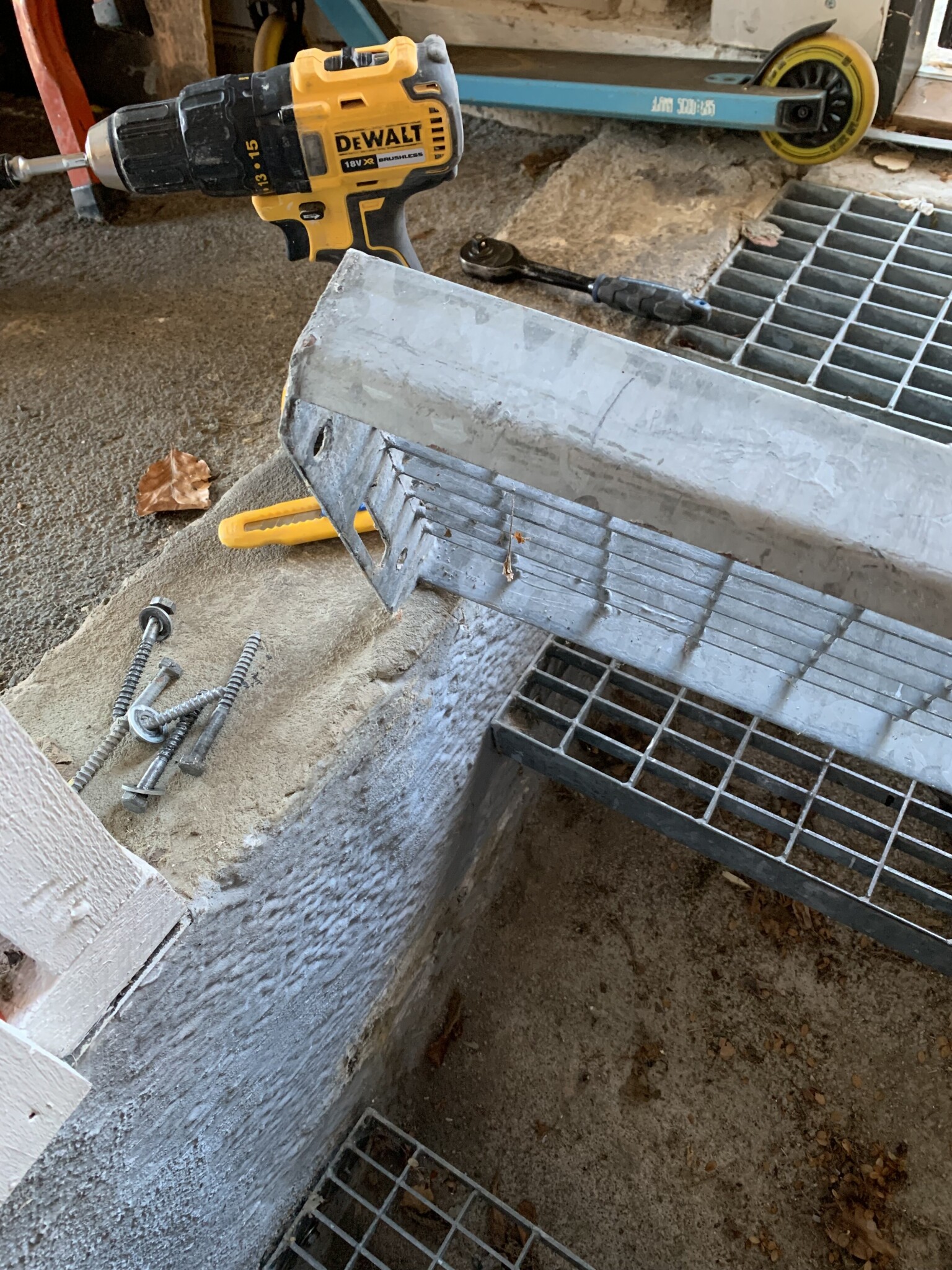

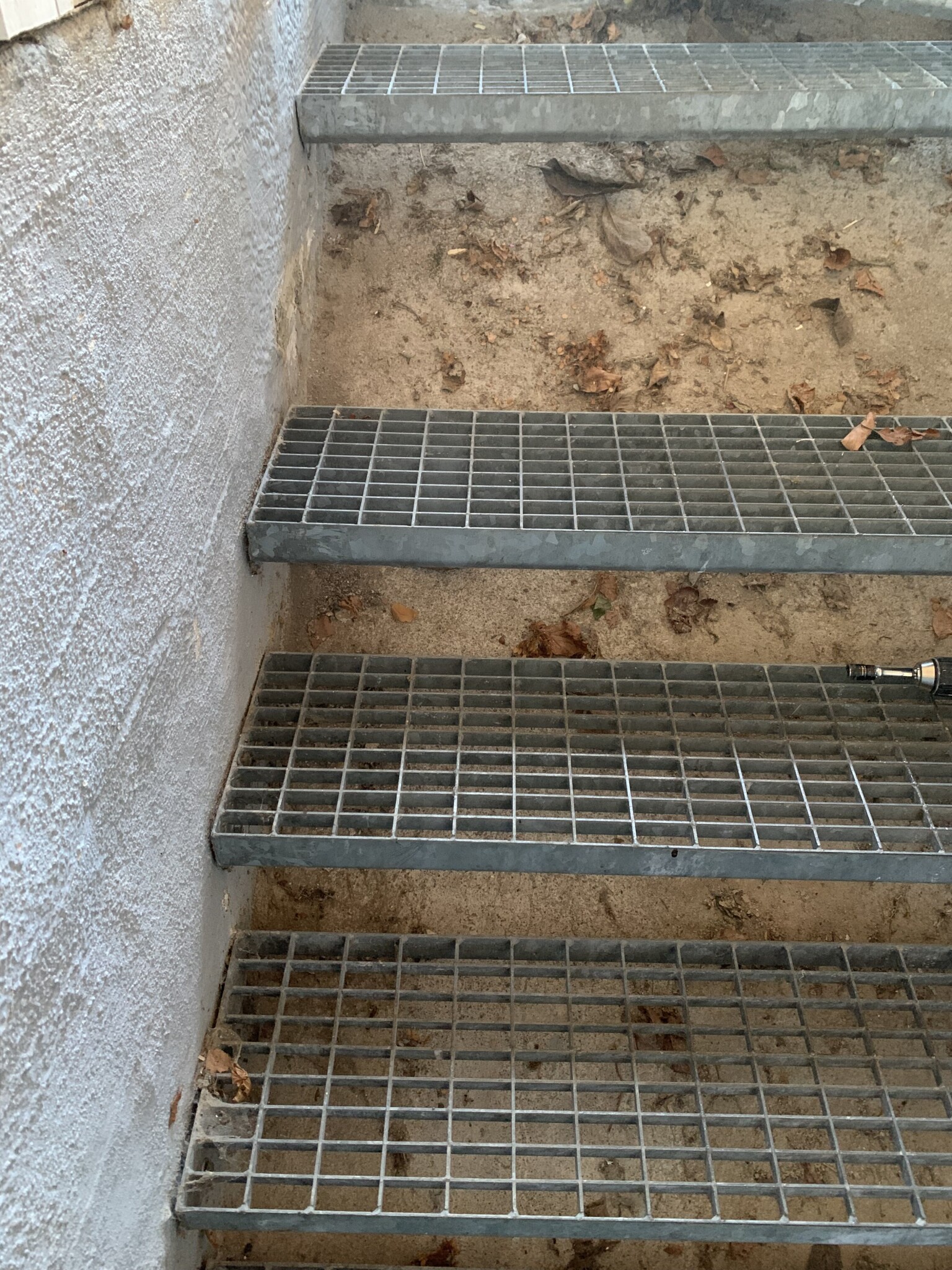

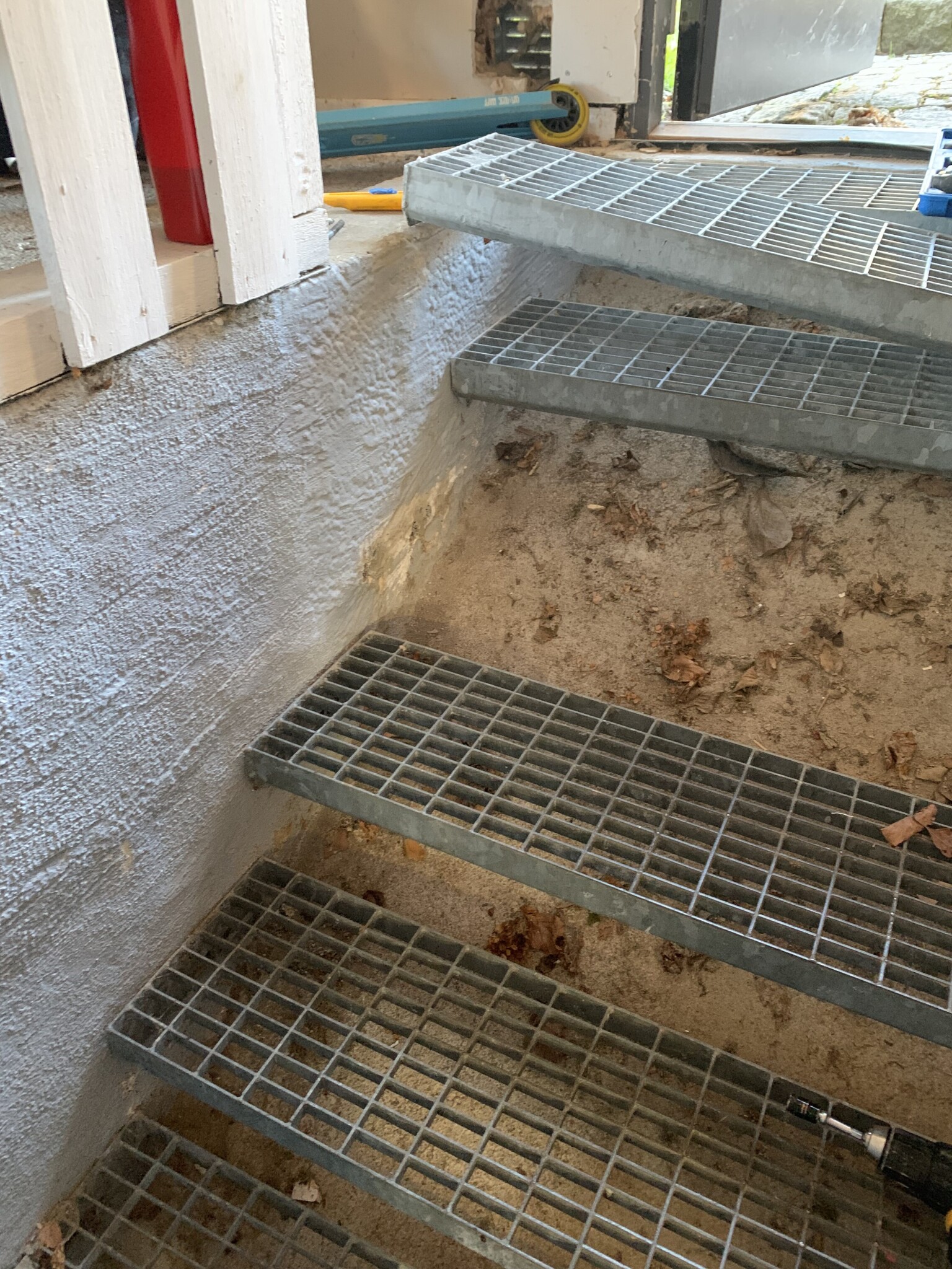

Jag har en källartrappa ”utomhus” där trappstegen är lösa och har varit det i många år men nu har jag tröttnat på att gå på dom och måste hitta en lösning för att få fast dom permanent. Idag sitter de med fransk skruv och plugg. Väggarna är gamla hålbetongsten så inte optimalt med plugg och skruv. Någon som har tips eller idéer på en lösning?
Se bilder.
Under trappstegen så är det en sluttande slänt i betong. Kanske går att hitta en lösning som man fäster i sluttningen?

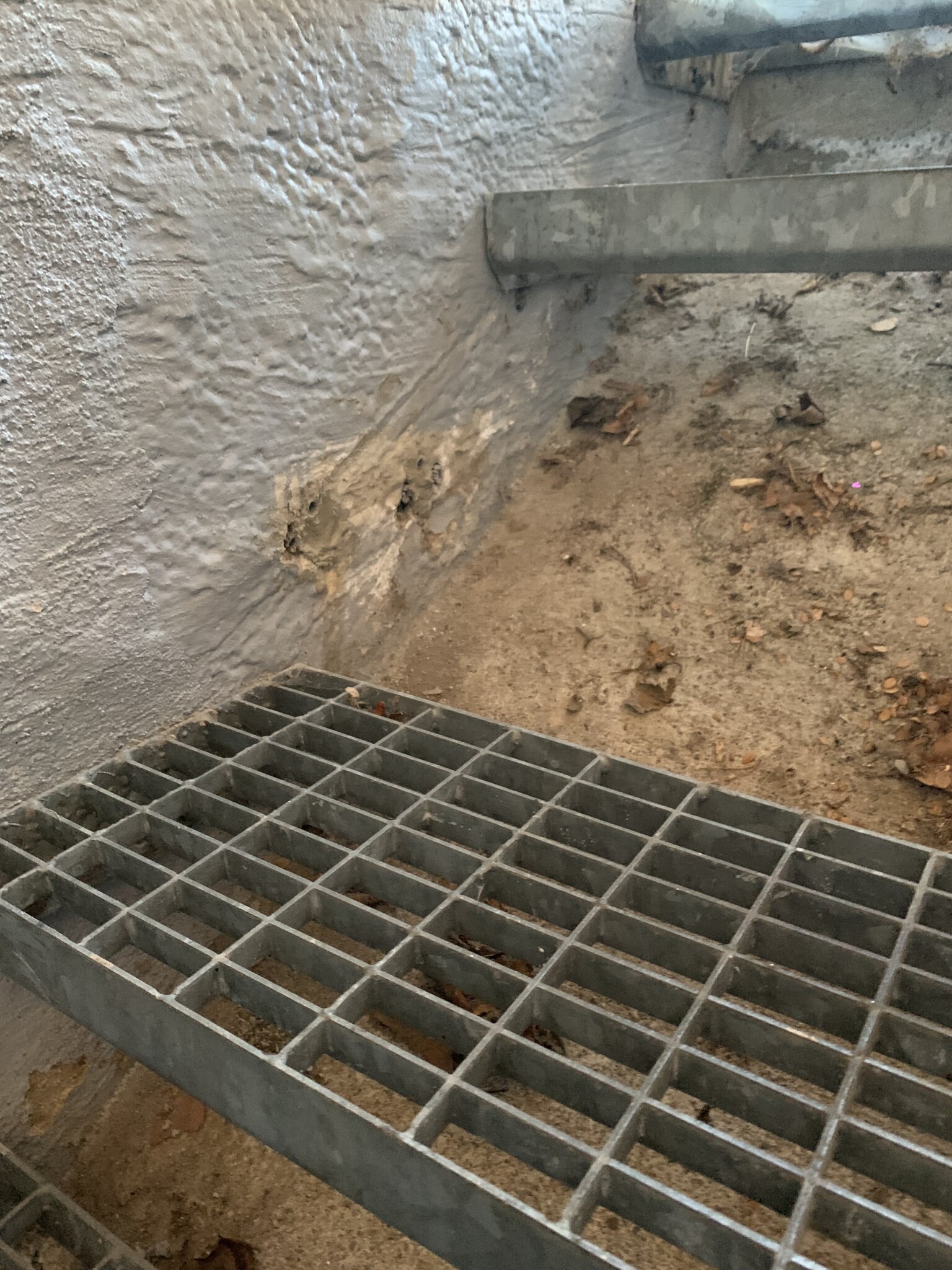

Såhär ser stegen ut underifrån.

Läste om ett tips ang. upphängning av kök som lät vettigt. Borra upp hålet, fyll det med ankarmassa, pressa in en lämplig gängad stång i massan.
Fäst trappsteget med mutter på stången.
Oklart om det funkar i ditt fall med montage på två väggsidor.

Tror också det är en bra ide, och eftersom du redan har gamla hål för plugg så kan du ju borra nya i både steg och vägg, för gängstavarna, och sedan trycka i stavarna och låta härda medan de gamla skruvarna håller fast konstruktionen. Eler, om du vill slippa borra för mycket fäster en stav per sida åt gången och håller steget temporärt med endast främre eller bakre paret. Och kommer ihåg att inte gå på det...
Jag tror också på idén, frågan är bara hur mycket hålutrymme som är i hålstenen så jag inte behöver fyll flera liter 😅
J
Kanske vansinnig ide, men säg att det är hål rakt innanför och staven försvinner, i princip skulle man kunna använda en hel lång stav, och skruva på muttrar långt in på staven, och sedan skjuta i den först långt in på ena sidan, och sen skjuta den in i andra hålet. Sedan dra åt muttrarna. Då sitter det som berget och bär sig självt med en genomgående stav. Allt i ett moment, med ankarmassa och allt.
