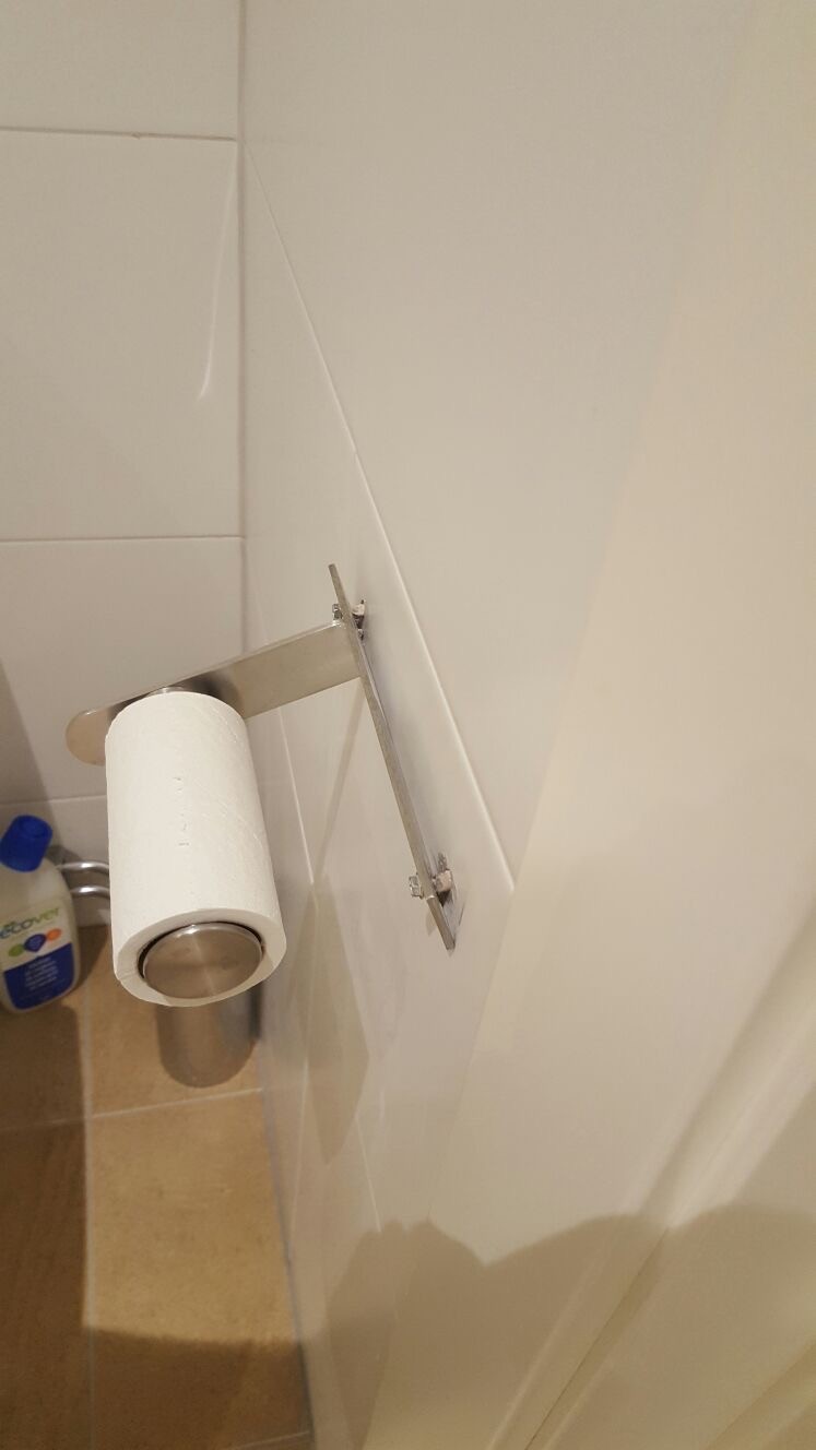

Byggfirman hade klantat sig och använt för kort skruv visade det sig när jag kom på plats. Dom spetsade bara konstruktionsskivan.
OBS! Ej mitt badrum.

Pluggade såklart inte. Det är inte enligt säker vatten
silikon och för ändamålet passande skruv. Sen en sträng på plattans baksida.
