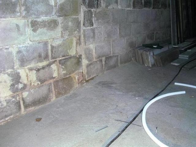

Jag ska regla upp i det gamla garaget för att få dit lite isolering och kunna hänga upp saker på väggarna lättare. Eftersom golvet är vädigt ojämt och på en del ställen och har ett skapligt fall från vägen vet jag inte hur jag ska fästa en syll att spika reglarna i. Har någon nåt bra tips?
Syll av plåtregel som klipps så den kan följa golvet
jag hade använt plåtreglar till hela uppreglingen sen plyfa- gips!
Det får nog bli plåtskena i botten och sen träreglar pga priset.
Jag hade nog gjort en form och gjutit upp till en jämn yta/hylla att fästa/lägga syllen i/på.
också lagt i ett par armeringsjärn.
