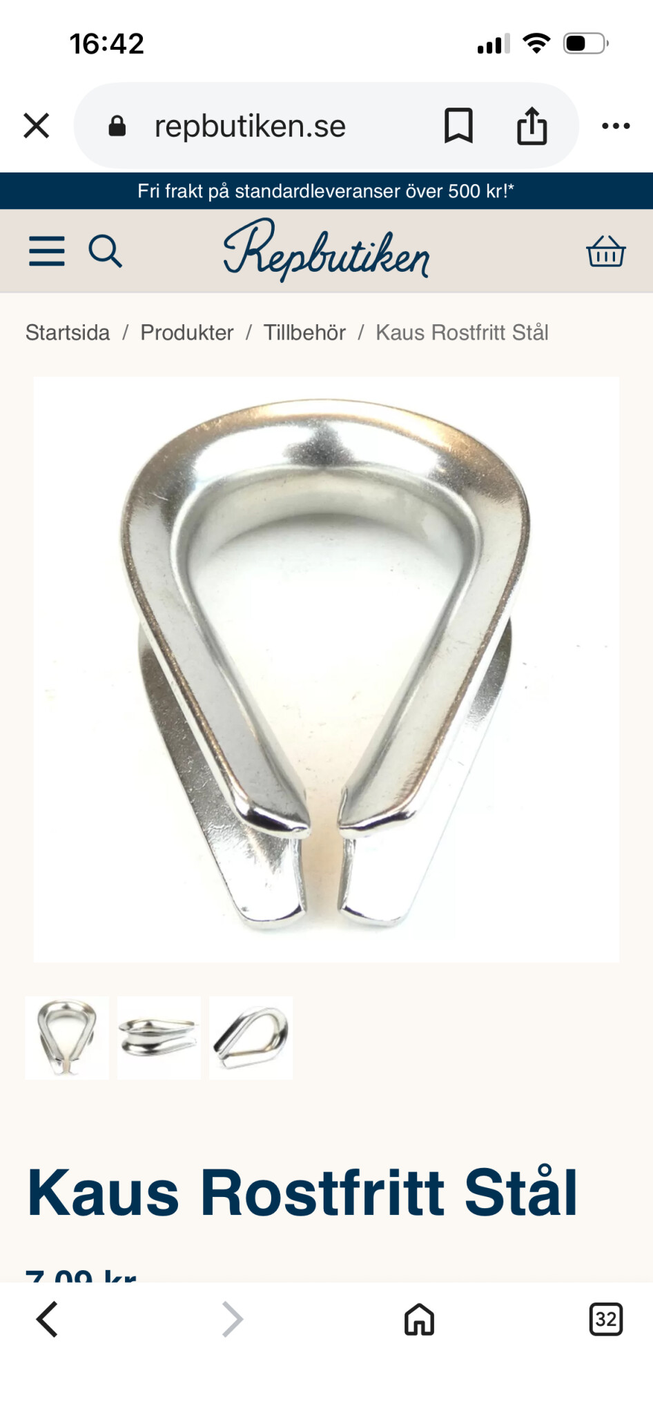

Var en sådan här variant jag tänkte på…men hur ”avslutar man…? Någon sorts klammer?
  • Rostfri stålkaus från repbutiken.se, används för att skydda repöglor.

Nu vet jag inte alls hur du tänker med pressning och en kaus. Kausen på bilden använder man och splitsar en tamp runt.
Vad är det egentligen för pressening du försöker fästa, och i vad ska den fästas?
En kaus används runt ett rep eller wire där lasterna och nötning är betydligt högre än vad en vanlig tunn pressening tål.

Det du letar efter heter öljett

Jo det vet jag och att man kan splitsa den. Mina rep jag knöt fast i presenningen och låste med en stoppknut tyckte jag blev lite klunsiga. Skulle hellre ha en kaus genom öljetten .

Presenningen är rejält grov kvalitet

En stoppknut? Finns ju många bra knopar. En pålstek till exempel. Vad ska du ha pressning till?

pålstek bra tips även om den tar lite mer rep än stopp8. pressenning ska ligga över båtvagga i hamnen

Pålstek i änden som görs fast först och halvslag om egen part i den andra då den senare går att slå under spänning är hur jag gör i de fallen.
