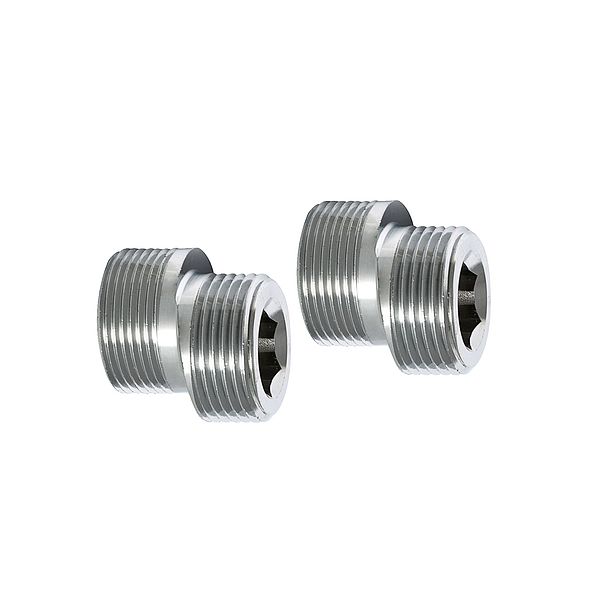

Bild 1 visar min nuvarande blandare med fästet. Nu ska jag montera ny blandare som syns på bild 2. Vad behöver jag komplettera med?

Blandarfästet ser ut att vara cc 160mm
Den nya blandaren cc 150mm
Verkar enklare att skaffa en blandare som passar direkt på fästet.
På befintlig blandare sitter någon ”adapter” eller exenter. Jag ser inte hur den ser ut…

Borde gå att lossa excentern från gamla blandaren och flytta med till den nya.
Eller hellre skaffa blandare med cc 160mm
Ok testar
Krilleman
Perfekt, åker till Hornbach

Köp en blandare med 160 c-c
Då behövs inga exentrar och krafs.
