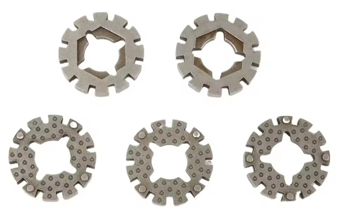

Hittade dessa:
https://www.aliexpress.com/item/100...o.order_list.order_list_main.5.77481802nUqGCn
Ingen aning om dom passar, men provar.
Nu väcker jag en tråd som inte varit aktiv på länge, men denna tråden kommer högt upp på Google när man söker efter FEIN FSN400E, en maskin som jag nyligen blivit ägare till.
Även jag har problem med moderna blad, och även jag vände mig till aliexpress. Kan rapportera att adaptrarna som på bilden inte passar, jag letar vidare efter alternativ.
Det 6kantiga hålet i adaptrarna är mycket mindre än det 6kantiga fästet på maskinen...
