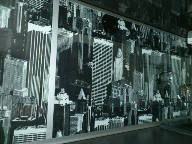

Vi ska ha glasskiva istället för kakel i köket och undrar hur vi ska fästa den. Vi har tapet bakom och inga överskåp. Vill ha någon snygg list i metall men hittar ingen. Vi har pratat på att bara fästa med silikon, men har då hört att glasskivan kan bli förstörd vid byte av tapet bakom. Tacksam för svar!
Köp alulister på Hornbach. L vinklade. Den nedre limmas med silicon. Övre skruvas med små skruv var 30 cm. Dammlist mellan glaset och tapett. Sen kan man dra en tunn sträng mellan glaset o listen nere på framsidan.
Fungerar ok.
Vi ska också sätta upp glas i köket i sommar. Planen är att låta en glasmästare borra hål i hörnen på glasskivorna och sedan skruva upp dem med en liten distans mot väggen. Det borde se snyggt ut tycker jag. Sedan tänkte jag lämna "öppet" ovanför glaset, mot överskåpen och dra lite silikon mot bänkskivan. På så sätt borde det bli tätt så att fukt inte kommer in men att luft fortfarande kan cirkulera bakom.
Fgins
Exempel.
Det röda silicon.
