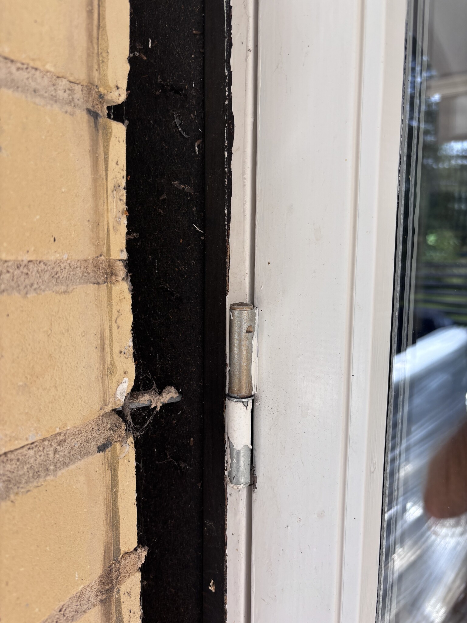

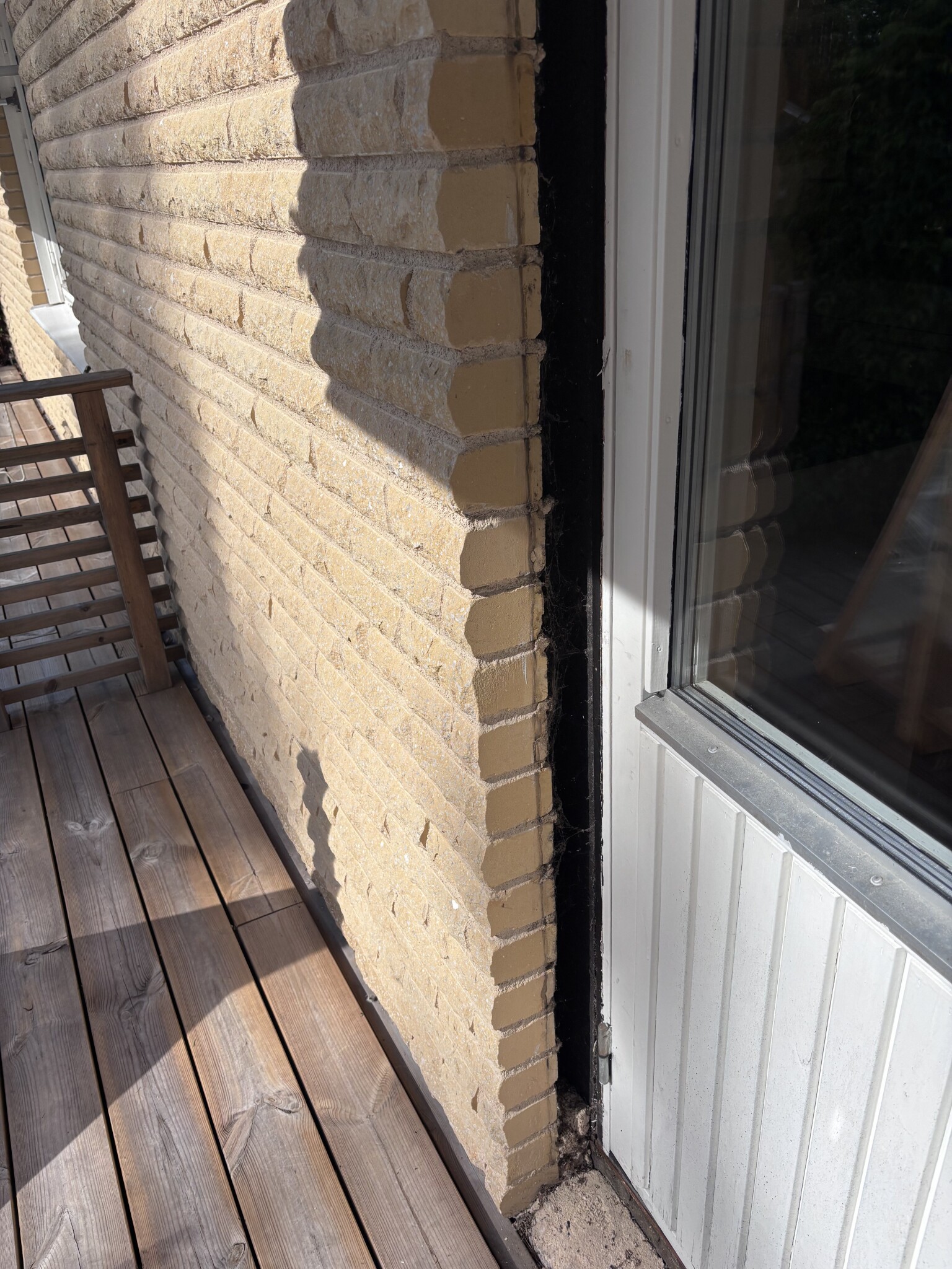

Ska byta altandörr och har köpt en ny med utsida i aluminium. Hur löser fäster man enklast fodret när man har tegelfasad? Är det att plugga och skruva i fogarna eller finns det någon annan brilliant lösning? Bilderna visar alltså den gamla dörren.

Normalt sätter man en vinklad plåt som fästs i dörren
Karmen är klädd med aluminium men det går såklart att borra i den och sätta plåt. Får fundera på det
Du kan ha tunnare smygbrädor som bara fästs i teglet och där är det plugg och skruv som är lämpligt..
