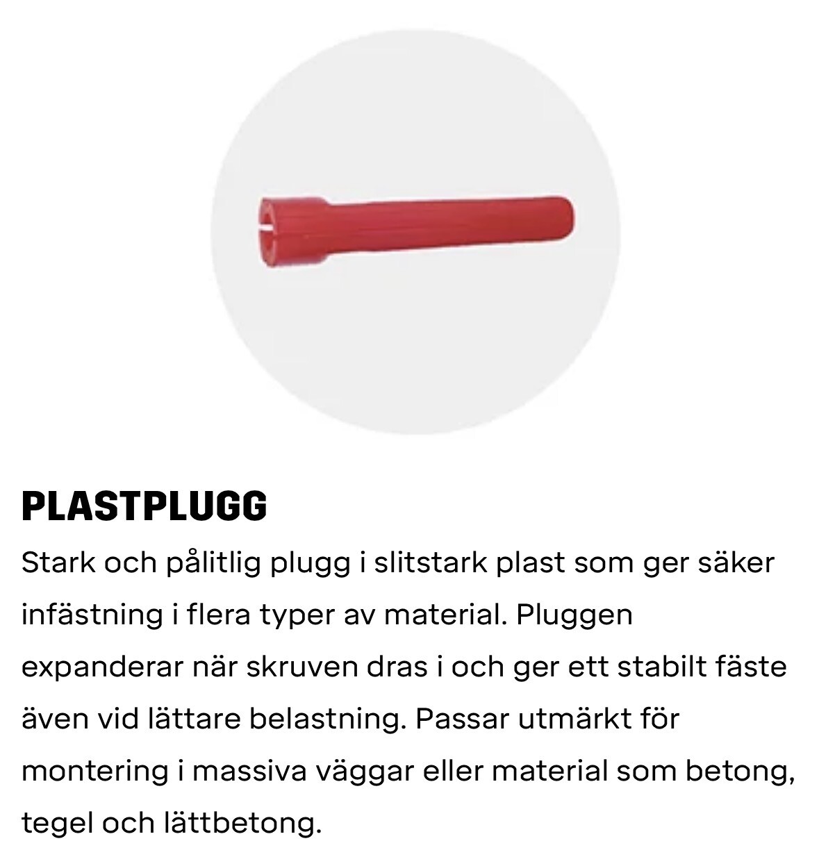

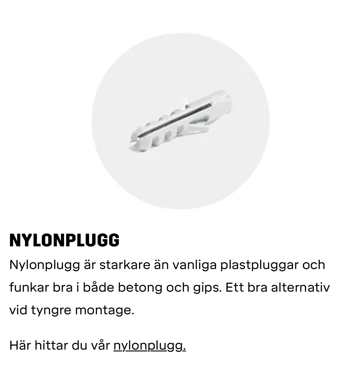

Nissens
Nja, man separerar dessa alltid hos tillverkare tar ett exempel.
Skillnaden mellan en vanlig plastplugg och en nylonplugg ligger främst i materialets kvalitet, styrka och livslängd. En nylonplugg är segare, tål högre belastningar och åldras inte lika fort som enklare plastpluggar.

Här lär man sig saker. Helt missat att det finns en förvirrande terminologi där vissa äldre typer av pluggar av plast kallas för "plastpluggar" och mer samtida pluggar av plast kallas för "nylonpluggar".
Varför i hela friden skulle man välja det som ovan kallas för "plastplugg" och inte den typ som kallas för "nylonplugg"? Jag kollade Clas Ohlson och de säljer inte ens den typ som kallas för "plastplugg". Och de använder en annan terminologi för pluggarna.

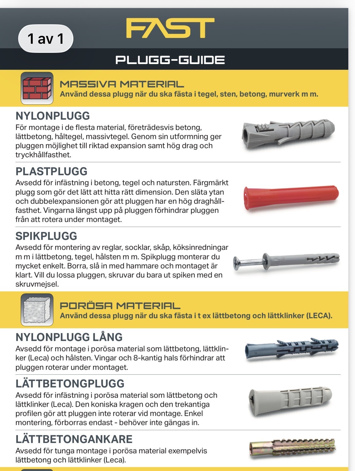

Så har det varit sålänge jag kan minnas, plastplugg generellt inomhus en billigare plugg.
Nylonplygg dyrare och mer utvecklad samt i material som tål utomhus bättre.
Byggmax har också denna indelning.
Tycker att det är bra att inte allt kallas plast för då blir det jobbigt att särskilja om vad man behöver, själv använder jag bara plastplugg väldigt begränsat..

Jag tänker att 2026 är pluggar av plast så billiga att man alltid väljer det bättre alternativet som hemmafixare. Särskilt som "nylonplugg" är mycket billigare än "plastplugg" hos t ex Byggmax.

Jag tror de finns kvar på t ex Byggmax p g a ett val som har gjorts av Thomee gruppen AB (=Bårebo). De gamla sortens finns t ex inte på Clas Ohlson, allt är av typen "nylonplugg". Kollade Biltema, kungen av billigt billigt. Finns bara pluggar av typen "nylonplugg". De kallar den för "skruvplugg" samt "plugg". Ahlsell har faktiskt gamla typen plastplugg kvar i sortimentet. Så det kanske är hantverkarna som gillar den?
Jag tror TS väljer rätt plugg efter denna djuplodade pluggdykning!
Det som benämns som plastplugg ovan är standard hos många elektriker och kallas då rödplugg (35mm) och gulplugg (25mm). Oftast av fabrikat Thorsman (numera ägt av Schneider). https://sv.wikipedia.org/wiki/Thorsman_&_Co
Inte för några kraftigare infästningar kanske men en mycket vanlig typ av plugg som sagt.
Fasadplugg GXL från Essve skulle kunna vara ett alternativ för trådskaparens projekt.
