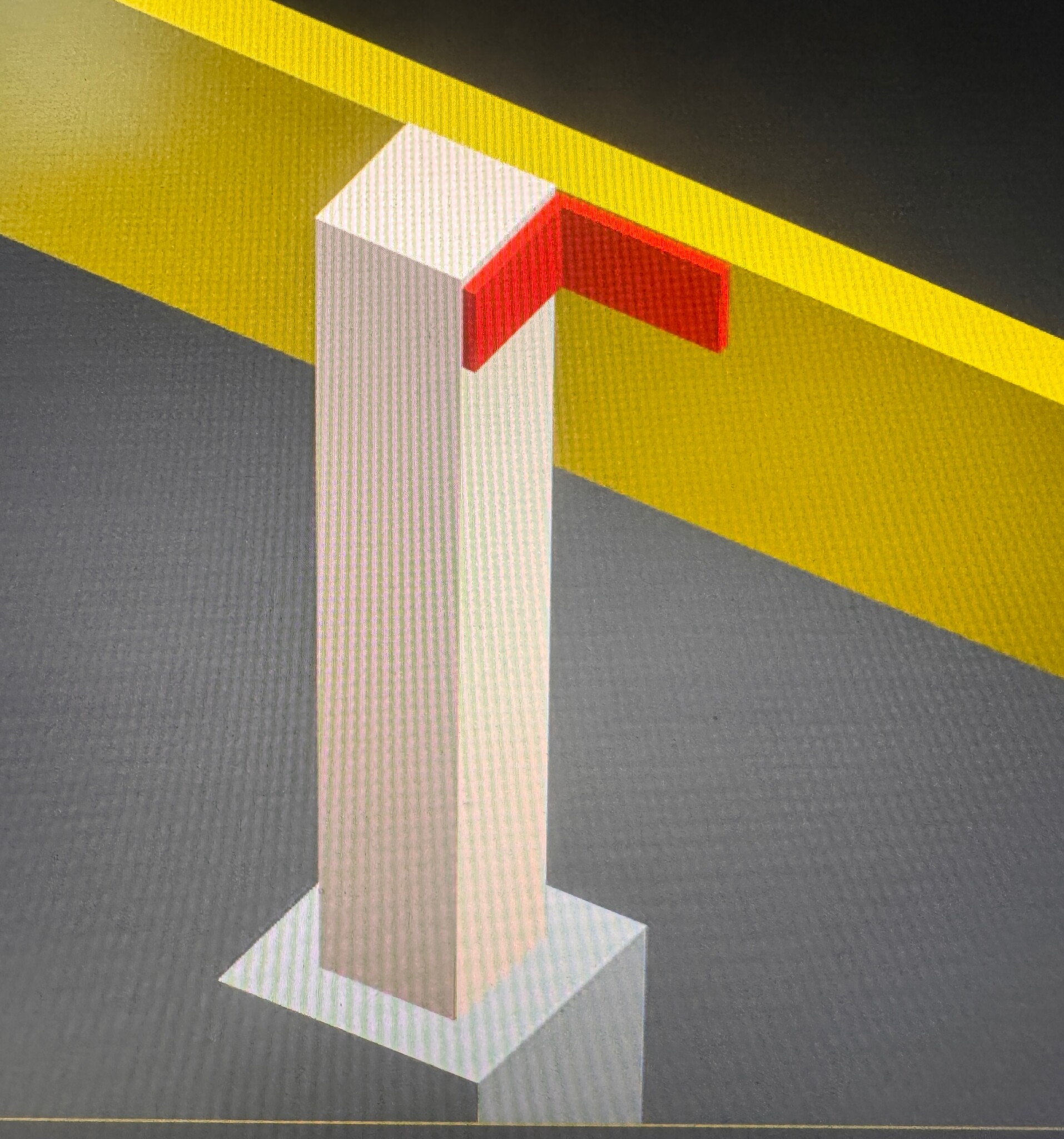

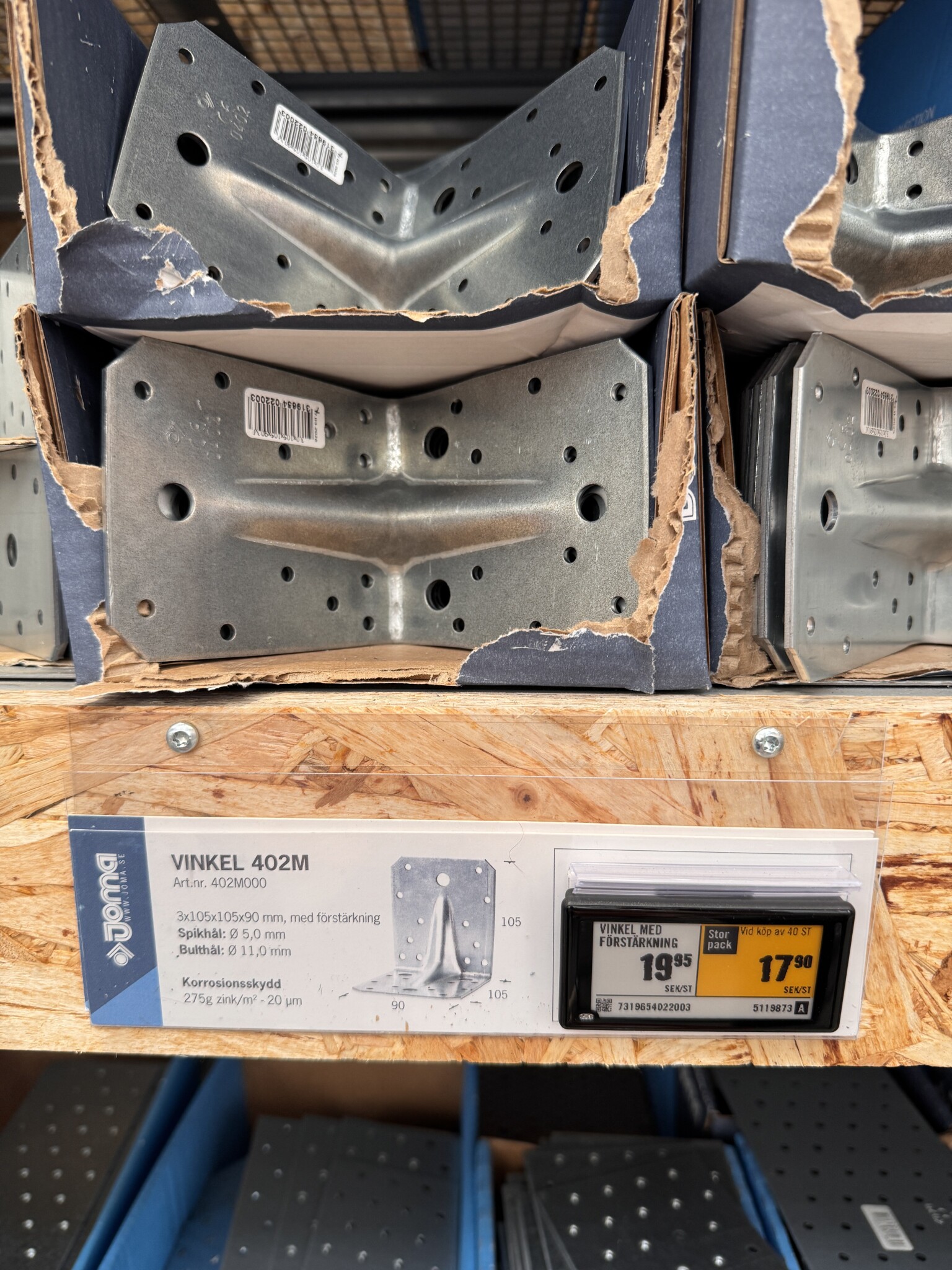

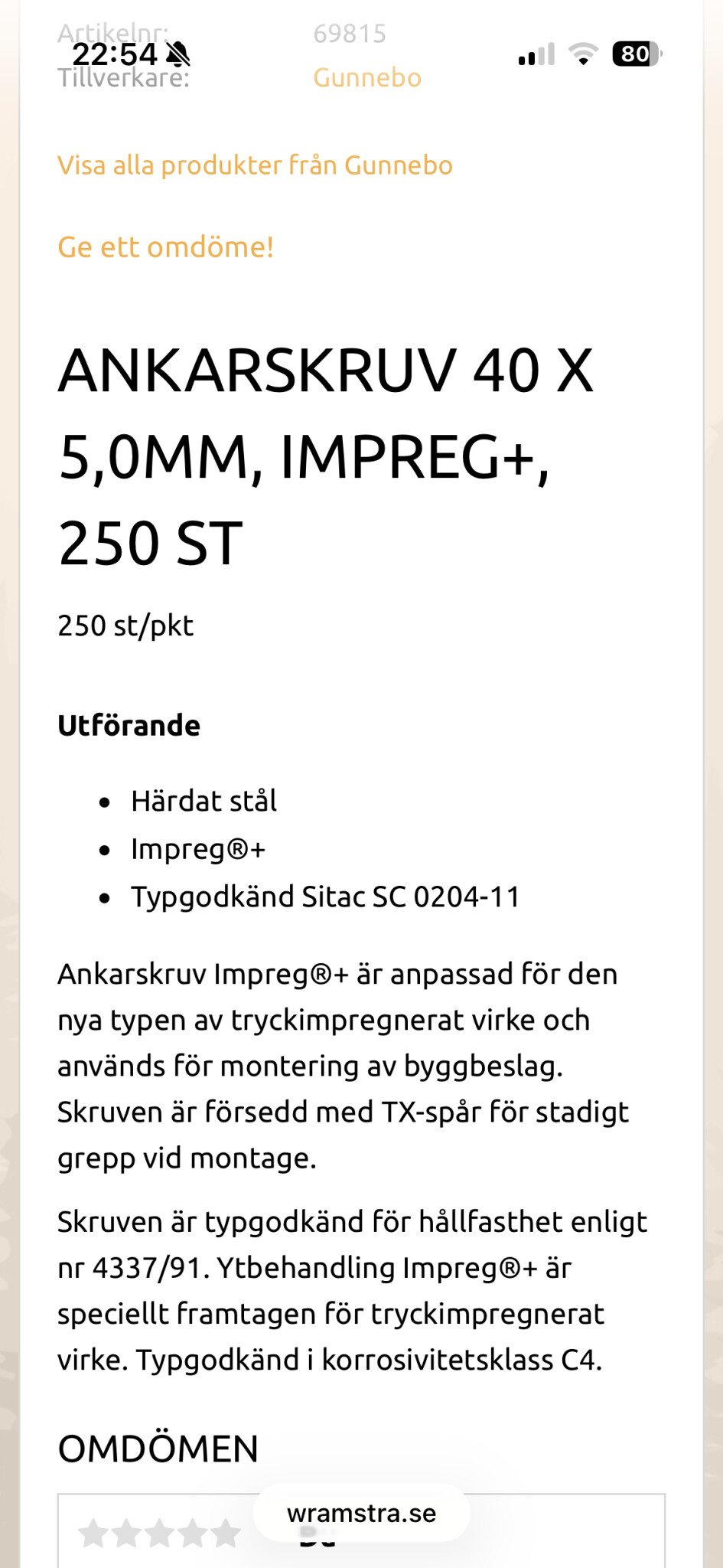

Hej, ska bygga trädäck och undrar om det blir ett bra resultat om man fäster bärlinorna (45x195) på stolparna (95x95) med hjälp av vinkel med förstärkning (3x105x105x90mm) och ankarskruvar 40x5 mm impreg +, på det viset som syns i ritningen?
Mvh
Magnus

Hej och välkommen till forumet!
Jag tycker att du ska ha stöd under bärlinan, inte en stolpe på sidan av bärlinan fäst med ankarskruv.
träguiden.se är vettigt att kika på om du behöver lära dej mer
Aser och 3 till
Jag skulle skruvat bärlinan i stolpen.
Gärna med stöd under bärlinan.
Och kanske istället för stolpe använt 2st 45x95 mot varandra där bärlinan vilar på den ena och den andra går upp bakom.
SonnyListon och 6 till
Att skruva bärlinan i stolpen med ett par 6*120/140 bode fungera om man som du skriver sätter en regel eller plank stump under bärlinan som får bära på plinten
FredrikR
En billigare konstruktion är ju att sätta en bärande 45 mm regel eller plank stump under bärlinan och en trallstump skuvad med 4,8*55 eller 4,8*75 att hålla ihop det hela med
FredrikR

Hej och tack! Ja det låter vettigt, jag kör på det! Tack för länk till guiden med👍
Tack för svar och konkreta tips!
FredrikR
Mvh
Magnus
Skruva fast bärlinan i stolpen med några 6mm tjocka, o minst 100mm långa. O sätt vinkeln under bärlinan som extra stöd. Den gör mer nytta undertill än på sidan
