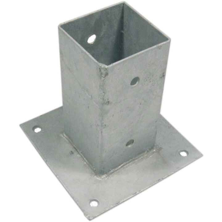

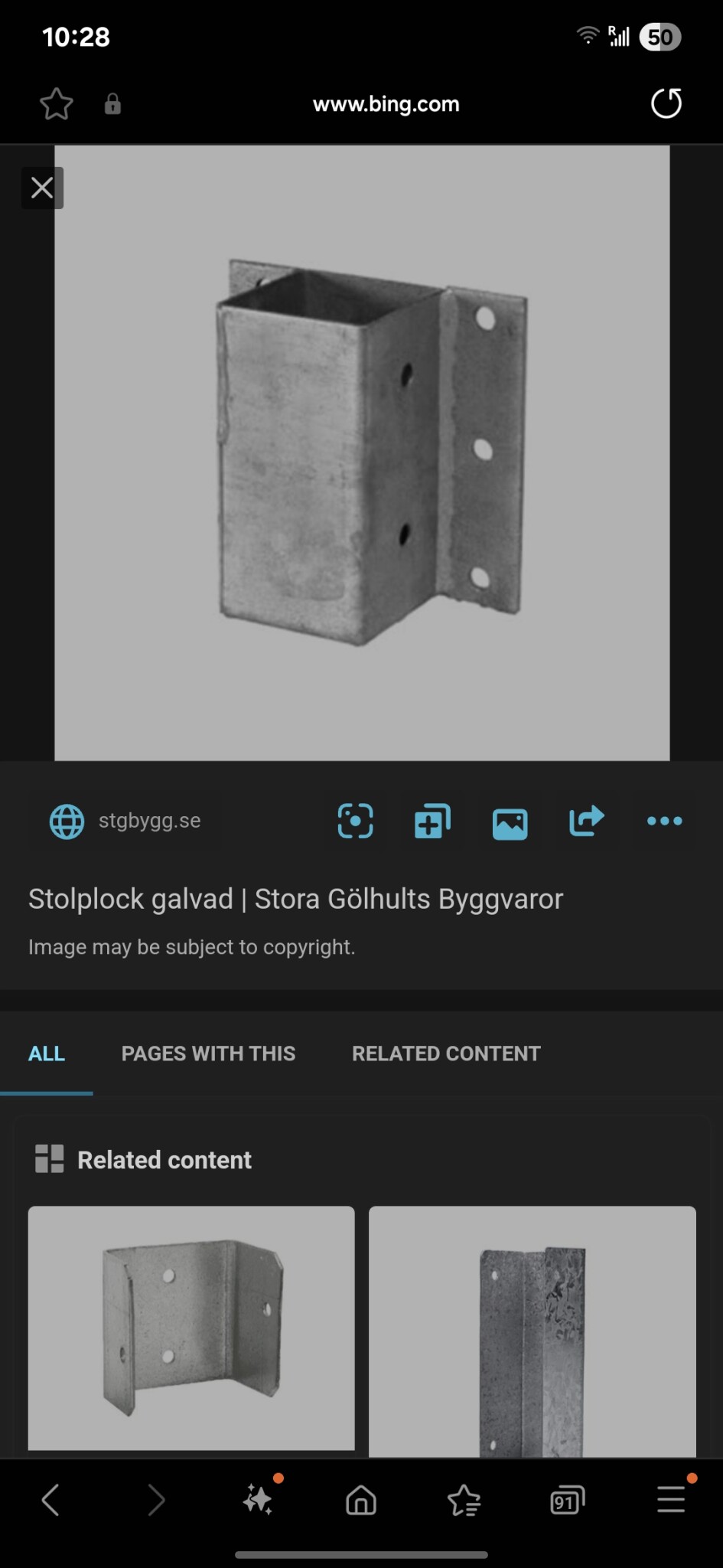

Letar efter något i stil med vad som visas i fotot för 95x95. Finns det? Länken till bilden går till något helt annat.
Galvaniserat stolplock med hål för montering.

Varför ska du ha beslag? Två genomgående vagnsbultar eller gängstång med mutter håller betydligt bättre.

Jag vill ha en borttagbar stolpe på altan för vindskydd. Blåser rätt bra där så behöver vara stabil stolpe, men behöver vara borttagbar då den kommer störa utsikten.

Om en smal stolpe stör din utsikt har du nog värre problem.. Verkligen äta kakan och ha den kvar. Och en stolpe gör ju inte mycket för att förhindra vind
Två stolpspjut där du sågar bort spjuter på båda och botten på en av dem.
Fyra vinklar som sätts i par där du fäster stolpen med genomgående bultar och vingmuttrar.
Du får antagligen borra lite nya hål.
En fyrkantbalk/profil eller u-balk funkar också men jag har dålig koll på innerdiametrar
Sen beror det på vilka belastningar du får om det håller.

Blir nog till att göra det med stolpspjut och reglar.
P
97x97. Vill du ha den närmare vägg får du skära av flänsen på en sida. Finns på bl.a. Bauhaus
Fyrkantig metallhylsa med monteringsfläns, hål i flänsen och hylsan, föreslås modifieras för att sättas närmare väggen.
