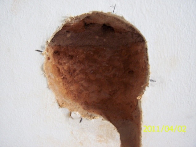

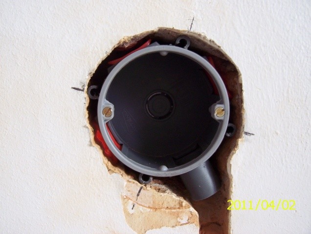

För andra än proffs som läser detta och vill veta hur allt slutade, lägger upp lite bilder på hur jag gjorde för att ta upp doshålet i tegelväggen utan att använda hålsåg. Att köpa en hålsåg med diamantskär 82 mm för detta ända hål blev lite dyrt tyckte jag (800kr).
Bild 1

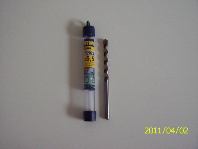

Först behöver man en bra borr. Denna kakelborr från Irving är gudomlig, den borrar i tegel och betong som om det vore smör utan att använda slagborrmaskin. En vanlig skruvdragare duger gott. En borr kostar ca 70 kronor.
Bild 2 och 3
Därefter märkte jag upp för dosan med en passare 83 mm diameter och markerade de hål som skulle vara skruvhål på väggen utanför ringen. Skruvhålen borrades först med hela borrens längd. Därefter på med ett borrstopp 42 mm varefter resten av ytterringens hål borrades.
Bild 4

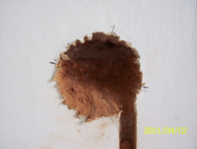

Resten av hålen borrade. Totalt tog detta moment 30 min.
Bild 5
Nya verktyg behövs det grövre för att försiktigt spräcka teglet mellan hålen och det mindre för fintrimmning i botten. Jobba inifrån och ut.
Bild 6
Hälften klart.
Bild 7
Färdigt. Totalt tog detta hackmoment 20 min.
Bild 8
Dosan provmonteras, och hålet fintrimmas
Bild 9
I med Ardex i hålet och dosa och skruvarna sätts på plats
Bild 10

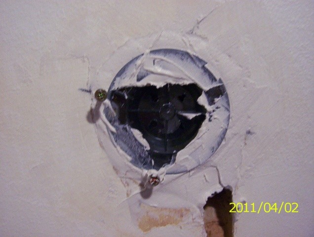

Spackla runt om med doslocket på plats.

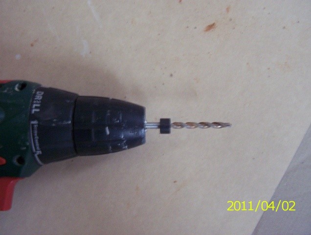

Bild 2 och 3

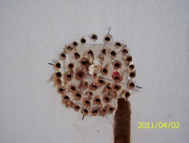

Bild 4

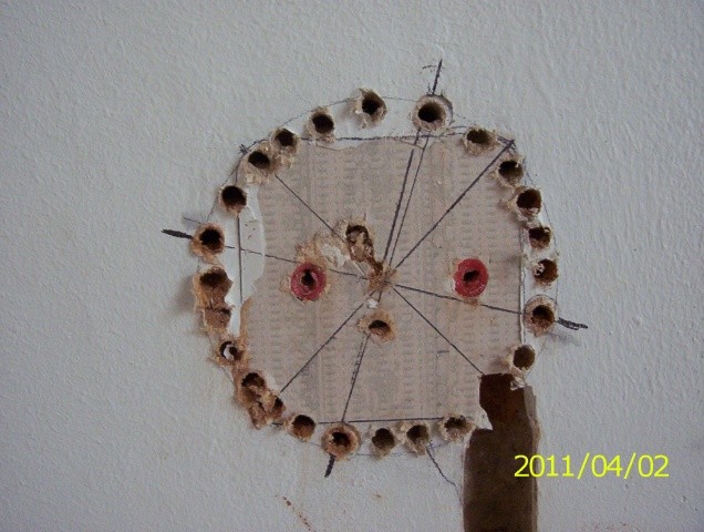

Bild 5

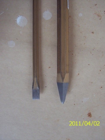

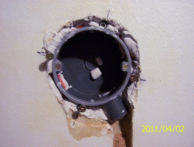

Bild 10

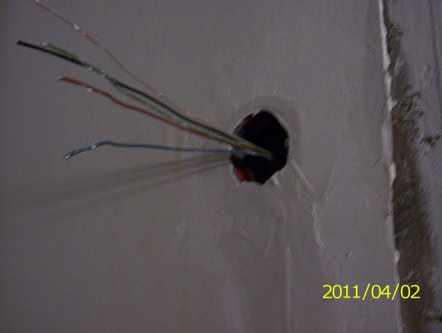

Jag hyrde en riktig dosfräs för tegel, kostade 50 spänn för 4 timmar (så slipper man betala 800:-, förutsätter att man har ganska nära till vettig uthyrare). Sågade ur mina 6 hål snabbt och relativt enkelt. Precis som tipsats tidgare la jag in gipsbruk i hålet sen pressade in rotdosan och snyggade till kanterna. Putsen i rummet var ca 16-20 mm tjock så jag klarade mig precis utanför teglet när det gällde vp-slangen, bara att knacka ner en ränna precis ovanför sockeln. Fäste med några spik och sen putsade igen med gipsbruk, Fick använda mindre borrhammare för att få in slangen lite djupare precis vid dosorna.
