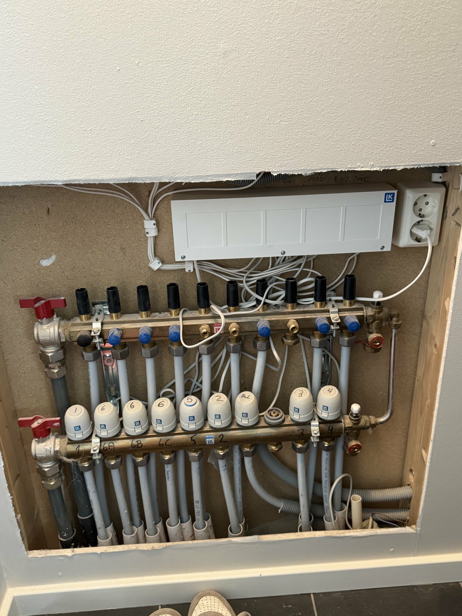

Hur får vi varmare på övervåningen? Olika ”system”!
Kolla att golvvärme "hattarna" öppnar / stänger om du justerar golvvärme termostater (5min fördröjning är normalt). Vanligt att dom kärvar ihop.
Dumpar du all värme i golvet så finns inte så mycket energi kvar till ovanvån...
Okej! Hur ser hattarna ut? 🫢 Är det här jag ska titta?Attitudeswe skrev:
Ja, dom nio vita på nedersta raden har blåa hattar rom rör sig uppåt och nedåt för att släppa fram eller blockera värme till olika rum.
Är botten muttern avskruvad så är det också ett tecken på att dom inte funkar. Kostar 300kr/st. Kan vara 24V eller 230V
Beror på hur syatemet är kopplat? Är det så att en av slingorna från golvvärmen går till radiatorerna på övervåningen så gäller det att radiatorena på övervåningen är dimmensionerade för det.Attitudeswe skrev:
Jag var därför lite intresserad vad som står på ett av ställdonen. Men troligen inte då en LK reglerenhet verkar sitta på övervåningen.
Bra synpunkt. Ja så kan det säkert vara. Om det nu är så att man blåser in 17 grader så måste radiatorerna höja resten. Och då kanske inte hjälper med dom andra omställningarna.Attitudeswe skrev:
Så mitt tips att man lägger krutet först på FTX och dess orsak varför tilluften i donen är så kallt.
