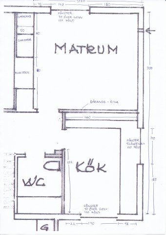

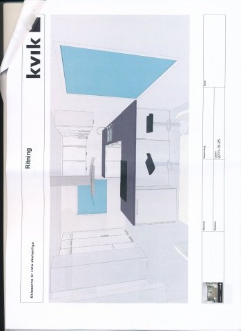

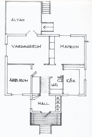

Vi ska påbörja ombyggnad av köket och eftersom vi är nybörjare i detta skulle vi behöva lite råd. Vi har vår snickare att prata med, men skulle behöva fler åsikter.
Huset är från 1948 och vi ska göra om kök + matrum till ett stort kök. Idag har vi plankgolv (källare under) och ett vattenburet element i varje rum. Plan ett var att lägga in vattenburen golvvärme (fjärrvärme) och nytt parkettgolv på det befintliga plankgolvet. Men nu skulle jag helst istället behålla plankgolvet och då är inte golvvärme ett alternativ (...). Men då får vi problem med att vi tänkte ersätta ett fönster (det i matrummet, syns rakt fram i köksritningen) med altandörr (jo, det finns altan utanför idag) och då försvinner platsen för elementet. Kan ett långsmalt element bredvid dörren räcka (blir dock rätt nära kyl)? Eller kan man sätta ett till element i det som är dagens köksdel (slutet av bardisken), idag är det bara ett (ickefungerande, det som är 70 över golv)? Någon som har ett smart tips?

Jag vet inte hur bra den funkar, men här är ett alternativ:
http://www.sanova.se/kickspace.asp

En kickspace har jag installerat hos far & mor, trevligt alternativ. Dom hade samma problem som TS, att köket tog upp för mycket plats under fönstret.
Timells argument att det känns som golvvärme är lite väl överkurs! Visst det blir varmare på golvet men aldrig som äkta golvvärme!
Summa sumarum är iaf att det fungerar bra hos dom, och den tar ingen plats, monteras i valfri tröskel under köks-skåpen bara du får fram ledningen för värmen och lite ström!

Tack för bra svar
Fläktlösningen är klart en idé som tål att tänkas på. Snickaren vår hade även idé om att ta upp varannan planka i golvet och lägga golvvärme...
