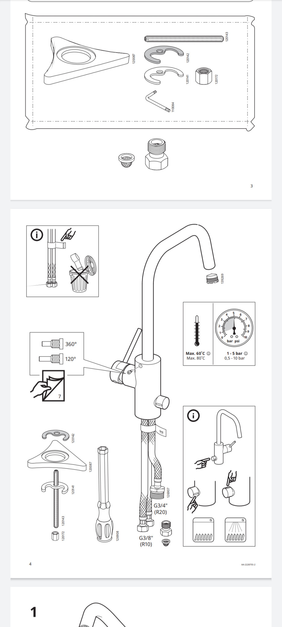

Om jag köper en Ikeablandare med R10/G3/8
Är det två sådana här jag ska ha för blandaren då?
https://www.vvsochbad.se/anslutningsset-till-koksblandare-38-till-12-mm-kopparror-789220
Hur ser den nya blandaren ut?
Då lär nipplarna passa.

Men en inköpslista borde då vara:
Till inloppet;
2st https://www.vvsochbad.se/anslutningsset-till-koksblandare-38-till-12-mm-kopparror-789220
Stödhylsor
https://www.biltema.se/bygg/vvs/ror...ngar/stodhylsa-for-kopparror-10-st-2000023433
Blandare
https://www.ikea.com/se/sv/p/aelmar...askinsavstaengn-rostfritt-stalfaerg-30341644/

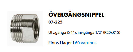

Rörmokaren var här och bytte vattenlås och blandare så det är löst men eftersom elen inte var dragen så väntade vi med att koppla in maskinen.
Nu ser jag att det såklart är fel dimension mellan diskmaskinen och blandaren.
Det är en FM Mattson blandare med g1/2 anslutning medan diskmaskinen har g3/4. Är det en sån här jag ska ha?
https://www.jemfix.se/sexkantsnippel/8101/9043619/
