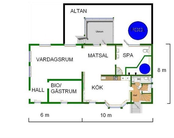

Notera att jag gjorde bara en skiss eftersom jag inte har några mått.v_skogh skrev:
Det är ju rätt troligt att det är rätt stora rum jag skissat upp
Din SPA-lösning är jag inte riktigt säker på vad det du är ute efter med, jag hade ju velat ha den i källaren, men en cool variant hade ju varit att ta det gamla vardagsrummet till det. Och behålla den öppna spisen samt ha möjlighet att gå ut till ev pool.

Alltså det som tidigare va duschrum på ovanvåningen är nu något utbyggd för att få in ordentlig dusch samt toalett, således inget större badrum/spa.
Ju mer jag tänker på ditt första förslag ju mer övertygad blir jag om att bygga två våningar. Ovanvåningen skulle kunna bli barnensvåning medans vi bygger oss ett masterbedrum/walk-in-closet samt spa på nedanvåningen samtidigt som vi ser till att forstora vardagsrummet. Kanske även kan få plats med biorum på nedanvåningen. Detta kommer innebära att vi har tre fullgoda rum för barnen på ovanvåningen samt ett väl fungerande badrum. Vi får även en TV-hörna/upphållsrum för barnen (som i nuläget bara är ett) men fler lär komma.

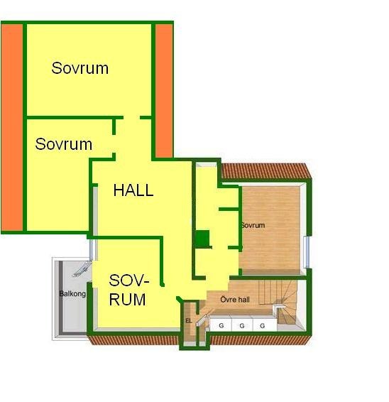

Jag ser inga övertygande skäl att bygga ut i vinkel. Det blir lättare att hålla budget genom att hävda befintlig takås, och helt enkelt förlänga befintlig byggnadskropp.
Till den utbyggda volymen lokaliseras ny entré, nya innetrappor och stort vardagsrum på bottenvåning. En trappa upp två sovrum. Vertikalt samband mellan våningsplanen genom att mellanbjälklaget lämnas öppet ovanför entré och intill den nya trappan. Gamla trapphuset med innertrapp rivs ut, och ger plats för nytt spa på bottenvåning och nytt litet sovrum ovanpå.
Exteriört balanseras altanfasaden med en ny takkupa, som hamnar ovanför nya innertrappan och skänker dagsljus till den stora övre hallen. Samtliga sällskapsrum på bottenvåningen kan beredas dirket tillgång till altan genom fönsterdörrar.
Vad mer kan en gäst begära? Somna vid teven och vakna alldeles intill ett spa!
Tackar för ytterligare ett kanonförslag. Dessvärre faller det på följande (som du omöjligt kunde veta):
1. Där du vill bygga ett spa på första våning finns idag en trappa till ovanvåning samt en lite trappa ner till källaren som jag inte kan ta bort.
2. Från stora hallen på ovanvåningen har du ritat en "anslutningshall" till badrum och de två mindre sovrummen. Kanonlösning om det inte hade varit så att murstocken går precis där

1. Nejdå, jag observerar att du har trapporna i utrymmet där jag föreslår spa plus nytt sovrum. Det kostar en slant att bygga ny trappa, men ger också en hel del NYTTA i retur.
2. Jag siktade på passagen INTILL murstockens läge (mellan nya badrummet och nuvarande övre hallen. Men jag kan ju inte svära på att dina egna skisser stämmer med verkligheten.
Om du nödvändigtvis vill behålla befintliga innertrappor hamnar man i stora svårigheter. Jag antar nämligen att det är för för trångt att förlänga byggnaden från "högra" gaveln. Detta skulle annars kunna öppna nya vägar.

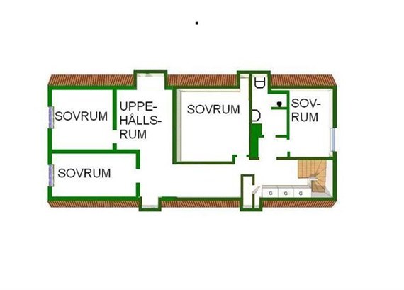

Ovanvåningen kändes lite oekonomiskt disponerad, gjorde en annan variant på den.
Skulle tro att det går att lösa för en miljon om du håller hårt i budgeten.
Grundarbetet ser inte ut att dra iväg i kostnader. Det är inte några otroliga mängder nya fönster. Och inte så mycket nytt vvs.

Nu är risken att jag låter tråkig. Men, NEJ! Jag kan med gott samvete icke medverka till någon glädjekalkyl. Det blir svårt att bygga ut så stort för 1000 Kkr ens med omfattande del eget arbete. Genom att ovanvåningens badrum är installerat och klart gör inte situationen lättare. Du har i praktiken bränt en del av din totalbudget redan innan du har bestämt planlösningen.
Du har förstås en poäng i att man kan spara några kronor på att behålla befintliga innertrappor. Men för att detta ska bli helt lyckat kommer vi in på problem (och möjligheter) som jag inte alls berörde i mitt första förslag.
Din tomt är starkt kuperad. På altansidan är nivåskillnaden mellan markyta och golvplan redan alldeles intill fasadlivet. Ju bredare altan man bygger dess svårare blir den att "landa" i trädgården. Jag får intrycket att tomten sluttar särskilt brant på husets bortre gavel. Där gissar jag att ni har ett garage. OM man vill behålla innertrapporna skulle man kunna förlänga huset från bortre gaveln (åt höger på ritningen). Men om mina antaganden stämmer måste man då ta hänsyn till topografin och till sambandet mellan entré och gata. Förmodligen hamnar man då i en lösning som inbegriper boyta i husets källarplan (exempelvis genom souterrainplan).
Apropå falu rödfärg ska du veta att slamfärg inte funkar på vilket underlag som helst. Huset bör målas om med exakt samma färgkvalitet som redan finns grundad. Annars hamnar du i stora problem.
