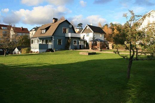

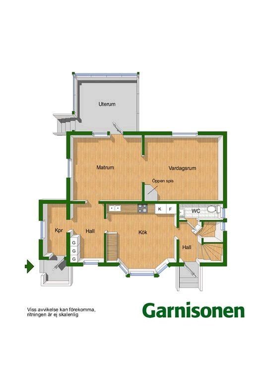

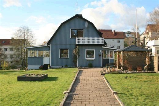

Hittade lite bilder. Uterummet som finns där idag kommer alltså få stryka på foten för utbyggnaden, detta för att få in ljus i vardagsrum/matrum.
Notera även takkupan som kanske kan ställa till det lite för utbyggnaden.

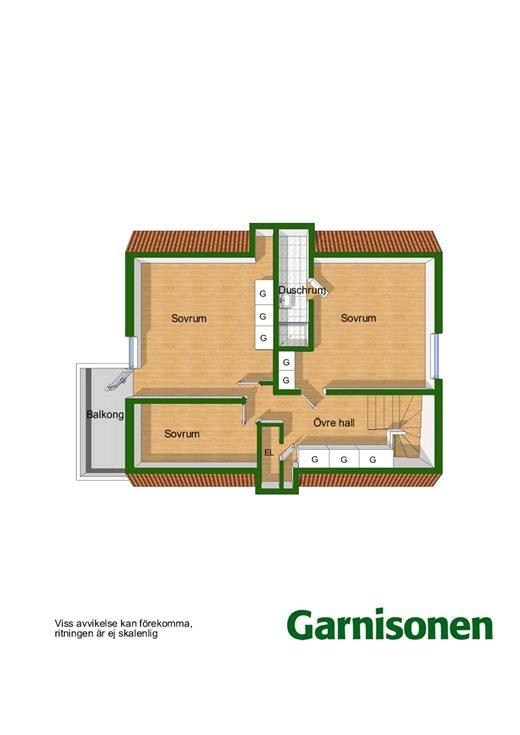

Planlösningen på ovanplan behöver nu inte fundera på, den är ändrad i dag.
Som ni ser finns det väldigt gott om tomt framåt att bygga på.

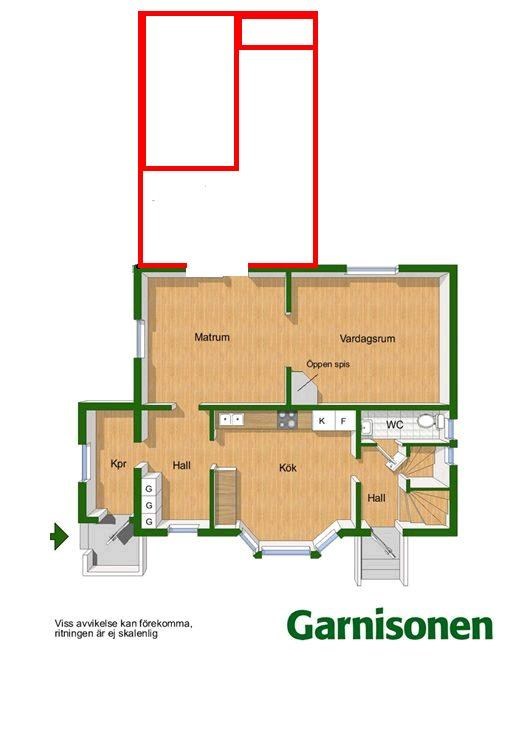

Gjorde en snabb skiss i paint för att ni ska få ett hum om hur jag tänker.
Planen är som sagt att utbyggnaden endast ska vara i ett plan men det ska kunna giftas snygg med det befintliga taket.
En annan tanke är att bygga huset "vid sidan om" och förbinda husen med en inglasad "gång" eller liknande?
Vi gillar stilen på huset som det är och vill helst inte förstöra helhetsintrycket.

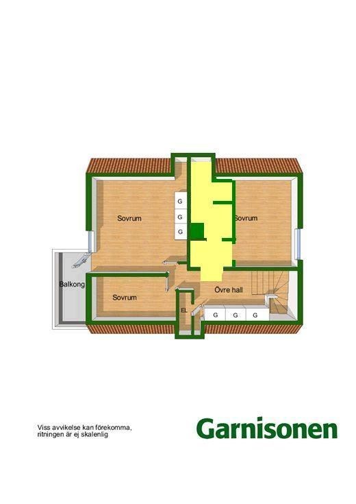

Men nu har jag roat mig lite (är hemma med ryggskott och kan inte göra något vettigt ändå!
Jag har tänkt så här. Att dela upp bostaden i ett privat övre plan och ett socialt undre.
Genom att låta utbyggnaden möta i nock så får man till en harmonisk form på huset, särskilt som utbyggnaden har liknande proportioner som själva huset
För att hålla kostnaderna under kontroll så innehåller inte utbyggnaden några installationer.
Bottenvåningen får ett stort vardagsrum med fönster i tre riktningar och ett gästrum/kontor. Det ursprungliga vardagsrummet blir biorum.
Övervåningen får ett stort master bedroom (går att dela i två) och ett vanligt sovrum
Det ursprungliga duschrummet utvidgas till spaavdelning.
Det finns även plats för ett mindre allrum där förslagsvis tv till barnen placeras.
