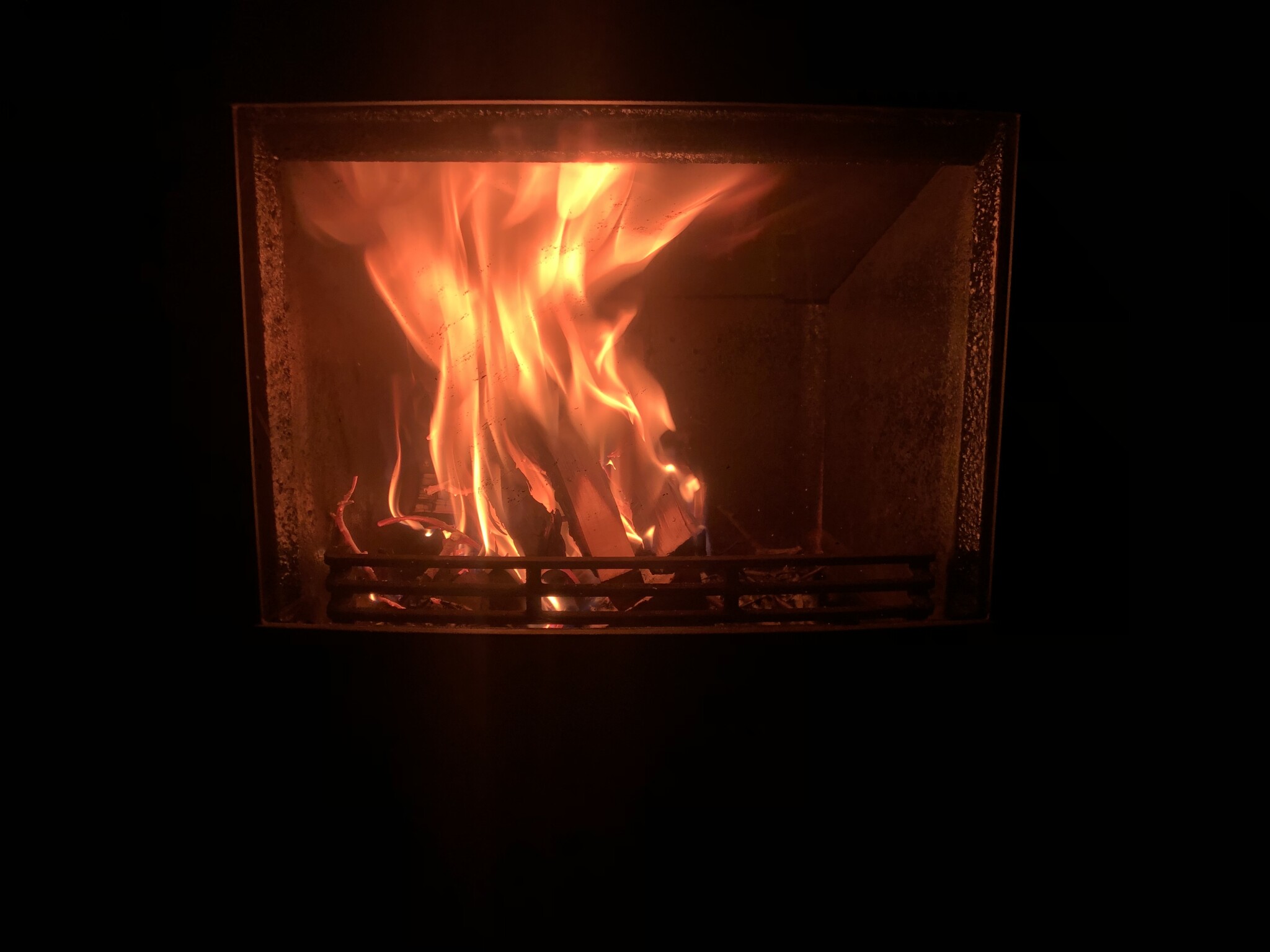

Hur får min kamin luft?
Plocka undan vermeculit-plattorna i kaminen så att skorstens-röret är öppet i spisen.K Kalle Andersson4 skrev:Nu har jag själv varit upp på taket och spanat in röret som går upp från kaminen upp ur skorstenen. Det är ett rör med en diameter på ca 10 cm, med ett litet plåttak över det. Jag körde ner armen så långt jag kunde, men fann ingenting. För ett fågelbo kan väl ej vara ner i ett rör med den storleken tänker jag? Ska prova igen med stålwire nerifrån kaminen. Nästa steg uppifrån taket och ner, men som sagt inget fågelbo ovanpå röret iaf.
Gå sedan upp igen och fira ned något i stil med
https://www.jula.se/catalog/bygg-oc...h-oppna-spisar/sotarverktyg/sotarsats-392001/
Sedan bör du ha ett rent och fint skorstensrör och bra drag i kaminen igen.
Fire in the house🔥, jag kom på att det fanns en servicelucka vid böjen på röret, och där låg mycket aska. Och sedan innan jag började elda, så kände jag vinddraget i kaminen.Dowser4711 skrev:

Har man en sotig rökkanal så isolerar sotet så att det tar längre tid att få rökkanalen varm .
Värmen i rökkanalen är det som driver draget .
Självklart är ju att rökgasers temperatur är viktiga också .
Menade bara att efter dessa åtgärder så kunde jag känna draget med handen, kunde det ej innan
