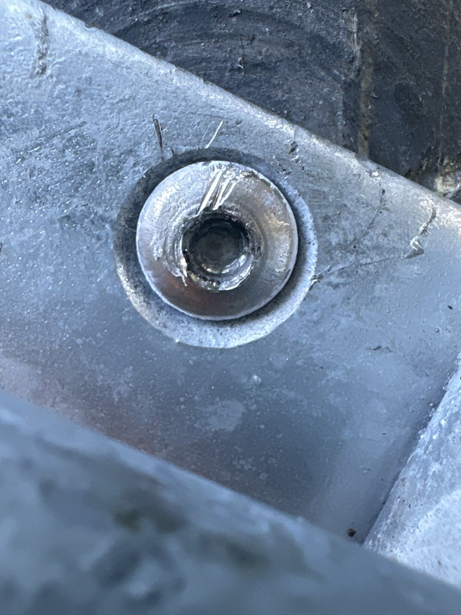

A akej_ #1 Medlem · 1 inlägg 11 jul 09:56 akej_ Medlem 1 inlägg 11 jul 09:56 #1 Jag har en grindstolpe och behöver flytta ner fästet men den ena skruven har fastnat och får inte ut den. Det ser ut som den är utsliten . Är det någon som har tips på hur man försöka få ut den? Inloggade ser högupplösta bilder Logga in Skapa konto Gratis och tar endast 30 sekunder #skruv #skruva #skruvar
pacman42 #2 Allvetare · Västra Götaland · 26 651 inlägg 11 jul 09:59 pacman42 Allvetare Västra Götaland 26 651 inlägg 11 jul 09:59 #2 Borra ur den?
Purre #3 Medlem · 1 847 inlägg 11 jul 10:44 Purre Medlem 1 847 inlägg 11 jul 10:44 #3 Kan gå att slå ner en torx i den. Annars finns det rescue insex som är skruvade och gjorda för att lossa sådana skruvar där man dragit runt skallen.
