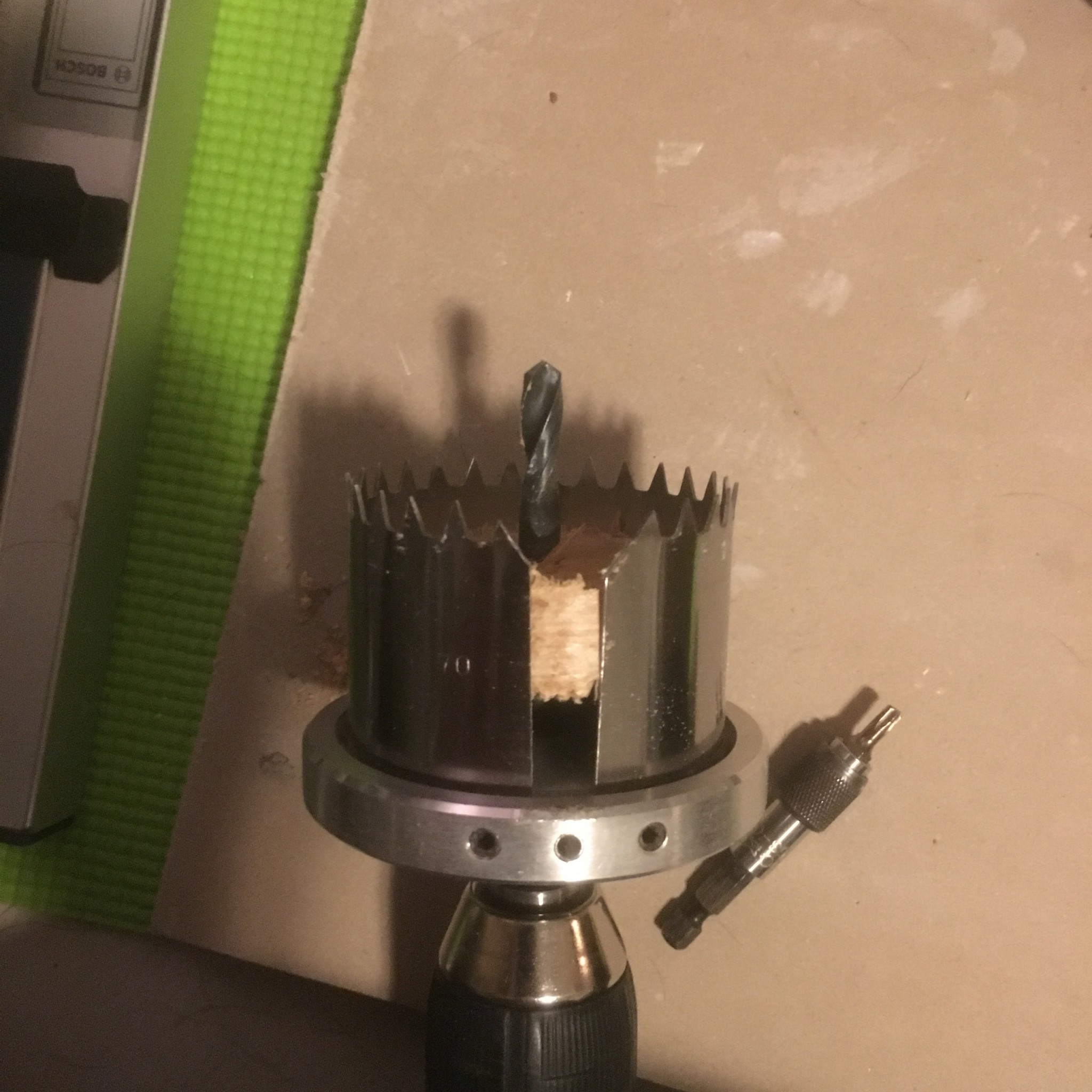

När man kapar i gips+osb brukar jag pilla ur biten med motakniven.
Men hur gör man när man kapat ur en planka?
Sitter som berget, måste man skruva ur sågbladet från hållaren? Nää...
Hålsåg med inklämd träbit och motakniv på ett skrivbord.
Skruvmejsel i underkant i hålet.

Jag hade precis samma problem som du med massivt plank alldeles nyligen! Första biten fick jag såga ut ovanifrån med fein multimaster! Sedan kom jag på att hålsågen är gängad på skaftet, så jag skruvade helt enkelt loss hålsågen från skaftet och därefter gick det enkelt att peta ut biten underifrån...mycket bättre! :D

Hmm gick inte med handkraft.. få nog ta nå verktyg å sätta den i skruvstä.. men då får man väl bara ur borren? Hjälper det?

Ja, borren är en del av skaftet och sitter inte hårt i hålet, glider ur hålet lätt om man lyckas skruva loss hålsågen. Jag upptäckte att hålsågen gick att gänga ur när jag i den andra plankbiten som satt fast provade att borra två hål för att kunna vrida biten runt. Istället började hela hålsågen att rotera! Skruvar man sedan på den nätt igen på skaftet så lossar den lätt igen.

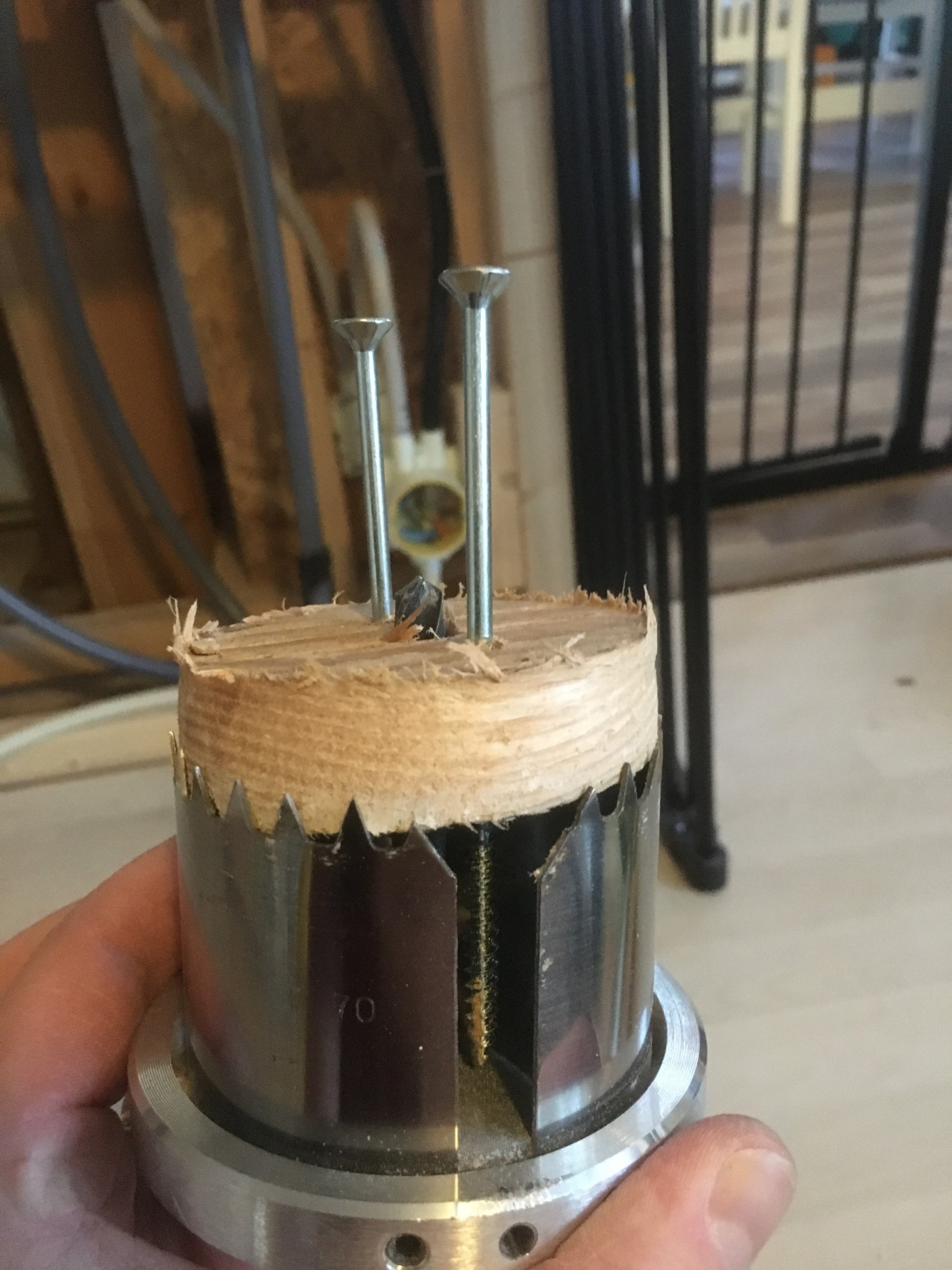

Gjorde så här.. kändes enklast:)
Hålsåg med två spikar instuckna genom utsågad träkärna för enkel borttagning.
