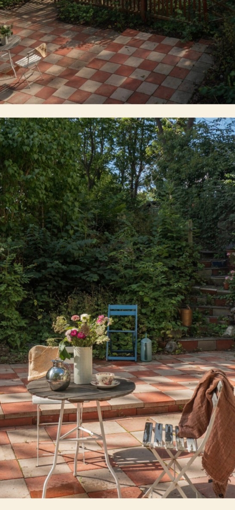

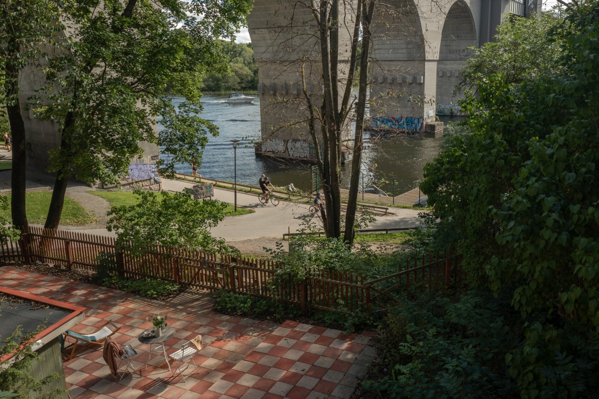

I artikeln ”Fredagshuset: Molitors malmgård under broarna på Södermalm – Fredagshuset” här på byggahus.se visas en uteplats upp med schackrutig plattläggning. Det ser ut att vara vanliga betongplattor i ljusgrått varvat med plattor i en rödaktig färg. Kan man beställa sånna någonstans eller går det att färga vanliga betongplattor på något sätt?

Du hemskt gärna peka mig i rätt riktning. Hittar bara vanliga rektangulära marksten. Inte som på bilden 350x350 betongplattor.
Just den storleken verkar inte tillverkas längre. Du får höra med någon bygghandel om det går att få tag i eller leta begagnat på nätet
Ja det är ju lite det som är poängen. Kollade med St:Eriks men dom behövde en minsta volym om 500kvm
Plattor med dansk sjösten tillverkades i rött. Hittar du begagnade så kolla hur baksidan ser ut så får du släta plattor.
Fast är du säker på att plattorna på bilden inte är klinkers? Det kan vara helt felbehandlat efter att fotot togs men de ser rödare ut än betong brukar vara.
Annars gjuter du med pigment och vanlig vattenlöslig färg.

Jag är ganska säker på att det är betongplattor att döma av en av bilderna från mäklarannonsen men dom ser nästan målade ut. Frågan är om det går att måla dom med något eller om det bara släpper.
