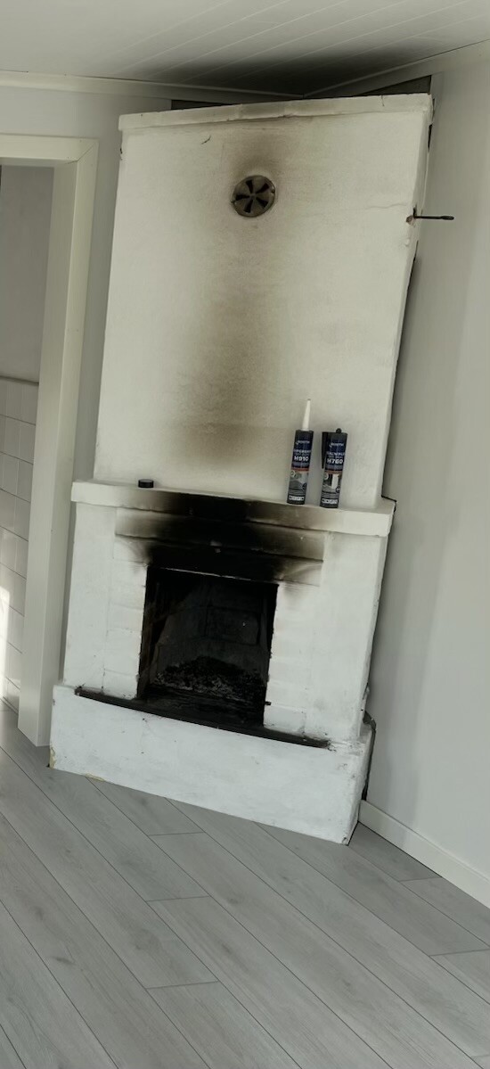

Hej! Jag vet inte om du har tid att svara men jag provar. Vi har tvättat med
Målartvätt och sen målat. Det blev mycket bättre! Det enda är att det lyser igenom gult på ett ställe. Blir det så för dej med? Ska man tvätta igen eller måla eller bara gilla läget? Hälsningar Louice

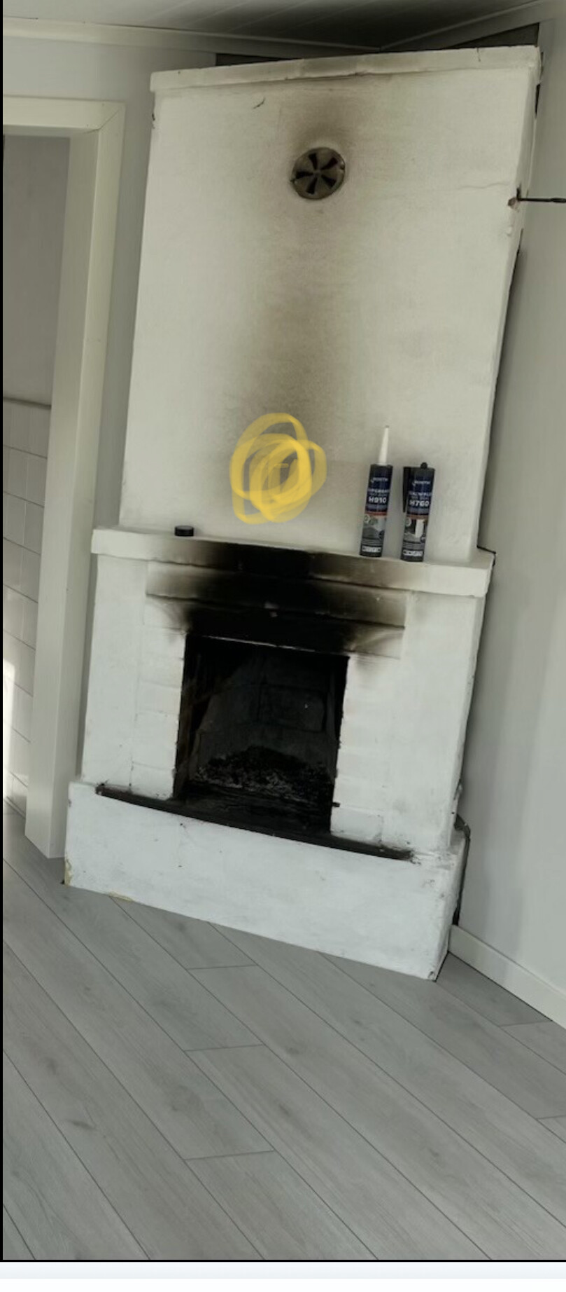

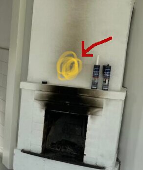

Målartvätt och sen målat. Det blev mycket bättre! Det enda är att det lyser igenom gult på ett ställe. (Hade ingen bild från när det var fixat men visst på min gamla bild vart jag menar). Blir det så för dej med? Ska man tvätta igen eller måla eller bara gilla läget? Hälsningar Louice
Och fixa så det inte ryker in så f-b, annars är ommålning oavsett metod en väldigt temporär fix!
Googla på tvätta bort sot så borde du få tips på produkter som löser ditt bekymmer, men många starka rengöringsmedel är nog inte så kul att slabba med inne i bostaden.

Du behöver nog börja med att lära dig hur du ska elda i din eldstad.
Annars lär du få sanera rummet fler gånger, inte bara måla spisen.
Såpa funkar bra till att tvätta sot, om du tar en bra sort och använder den koncentrerad.
Sot påverkas inte av syra som oxalsyra. - den är 'fet' och ickepolär vilket gör att den hellre blanda sig med oljor och fetter, man får använda samma teknik som med mekarsotiga händer, börja med smör eller matolja och gno runt innan man börja med pumptvålen eller diskmedel och börja tvätta ur, kör man med tvålen direkt kan det istället får verkan att sotet gräver sig djupare in i skinnet och det blir aldrig riktigt rent även om man tvättar sig ordentligt. - samma beteende har man med sot på färg, att det biter sig fastare i färgen om man försöker med diskmedelsvatten först...
Såpa i sin koncentrerade form har liknande egenskap som en olja med en fet-del (hydrofob) som gärna vill samlas runt sotet och en vattendel i ena ändan på fettmolekylen som gärna söker mot vatten (hydrofil), vilket gör att det emulgerar till sk. miceller - små kulor med vattenälskande delen utåt som ett skinn och fettdelen innåt som fyller upp kulan när det blandas ut med vatten över en viss utspädningsnivå och i denna kan sotpartikeln, omringad av såpans fettpartiklar följa med vid senare avsköljning. - dvs. såpan i koncentrerad form beter sig ganska mycket som en olja, och när det späds ut tillräckligt mycket med vatten blir en tensidblandning som emulgerar upp oljedelen med sotet i sig
Hög pH-värde (rester av kalium (såpa) eller natriumhydroxid (tvål) som inte har reagerat med fettsyror i såpakoket) i såpan gör också att oljor och fetter som kan sitta runt sotpartiklarna och bidrar till att sotet inte vill beblanda sig med vatten alls över huvud taget, förtvålas delvis av den högre pH och plötsligt lättare kan vätas av vatten.
Med andra ord prova att pensla/smeta ut så koncentrerad såpa du kan hitta - skura med borste i den koncentrerade lagret av såpan på sotet och hela blandningen kommer snart att bli kolsvart - torka av så mycket svart såpa det går och sedan torka av med ytterligare trasor och vätt med blomspruta med vatten på ytan hela tiden, tills det inte avger någon smutsvatten längre - skydda golvet innan med tex byggplast, får inte släppa genom vatten.
upprepa behandlingen med konc. såpa igen vid behov.

Hej! Tack för alla svar. Jag har ingen bild från när vi målat, jag glömde det, men jag ska ta en ny när jag är där och fixar nästa gång och även prova era knep. Ha en fortsatt fin dag alla och tack att ni tagit er tid.
