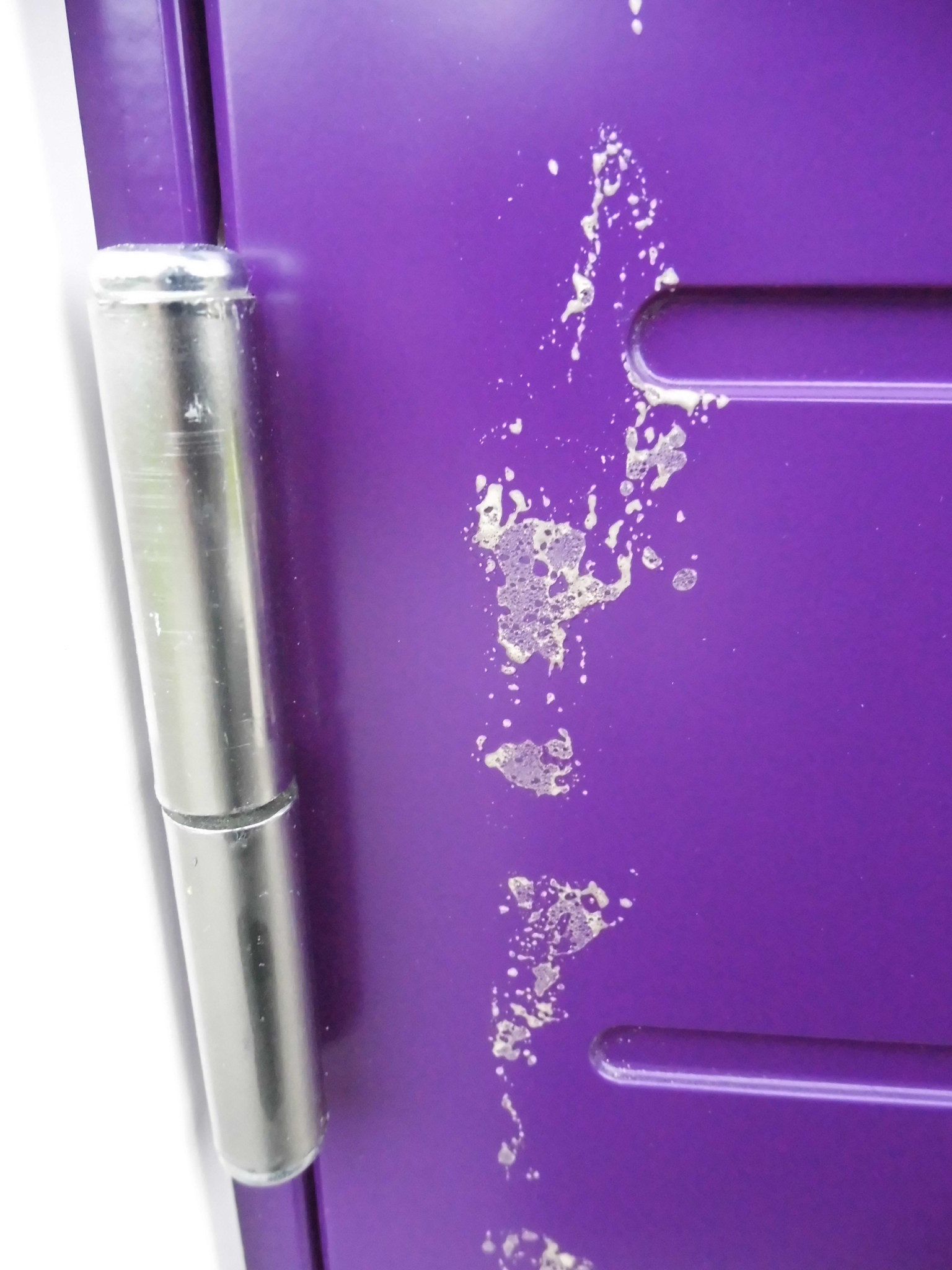

Hur får jag bort fogskummet som hantverkarna kladdat på nya dörren?
De hade inte möjlighet att själva ta bort det när de höll på, och jag skulle vilja ta bort det på egen hand NU. Vill ju ha fint direkt.
Hur går jag tillväga för att inte förstöra dörren?

Jag skulle försöka skrapa bort det. Kanske med en isskrapa i plast eller liknande, helst nöta bort det med fingrarna.

Jag har för mig att det står på burken med fogskum att det endast kan tas bort med mekanisk kraft (dvs skrapa bort det) när det torkat men jag hoppas för din skull att jag har fel för det blir ju svårt att göra utan att skada dörren.

Kanske bäst att vänta tills de som gjort "jobbet" återvänder och låta det bero tills dess. Men dessa fläckar är lite irriterande när man skaffat ny dörr.
Är dock lite osäker på att de kommer att få bort skummet utan att skada dörren, men de kanske vet vad de gör...? Men när jag sökt runt verkar det svårt.
Eftersom det är de som orsakat detta är väl inte den tidsåtgången, eller eventuellt skadad dörr, något som jag ska behöva stå för...!?!?

Även om standardsvaret är att härdat skum ska tas bort mekaniskt, är det inte lämpligt. Det blir märken oavsett vad för typ av skrapa/rakblad man använder.
Använd istället vanlig T-sprit. Man får hålla på och blöta med en trasa/t-shirt åtminstone 10 minuter. Gnugga, blöta, gnugga blöta. Till slut ger skummet med sig. Färgen blir lite mjuk, så använd inte naglar, även om det känns frestande.
Färgen på det behandlade stället blir inte mattare. Testad och beprövad metod.
Vet inte om detta fungerar ned det kanske är värt ett försök.
http://biltema.se/sv/Bygg/Kemikalier/Fogskum/Fogskumrengoring-500-ml-36580/
Annars fungerar nog aceton om dörren är målad i fabrik med tvåkomponents färg.
