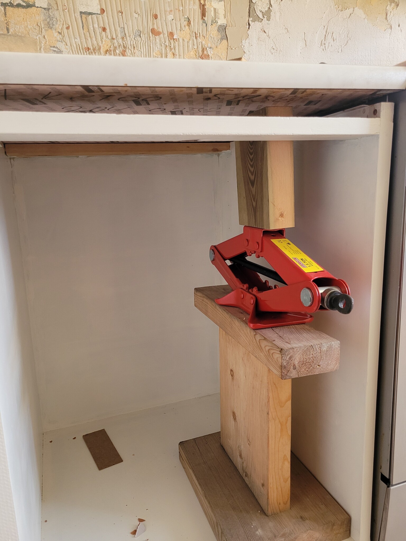

Har en bänkskiva som är ordentligt limmad. Hur får jag loss den?
Ska än ända underskåpen.
ett brett stämjärn +hammare och vara försiktig
Kolla först så skivan inte är skruvad underifrån och skär av eventuella silikonfogar mot väggen. Sen är det nog bara att bända försiktigt med en kofot.

Kanske det går få mellan ett bågfilsblad och dela på limfogen?

Jag har provat med kofot.
Sitter stenhårt.

Du behöver skära in överallt det går inuti skåpen med typ en brytbladskniv kan funka med bågfilsblad som någon föreslåg, innan du börjar o bryta…
Har du tillgång till en multimaster så underlättar det…

glöm allt med sågandet, använd en domkraft lätt som en plätt.
Hälsningar Bengt B...
  • En domkraft används för att lyfta en hyllplan, placerad på en träställning inuti ett skåp med borttagen panel.
