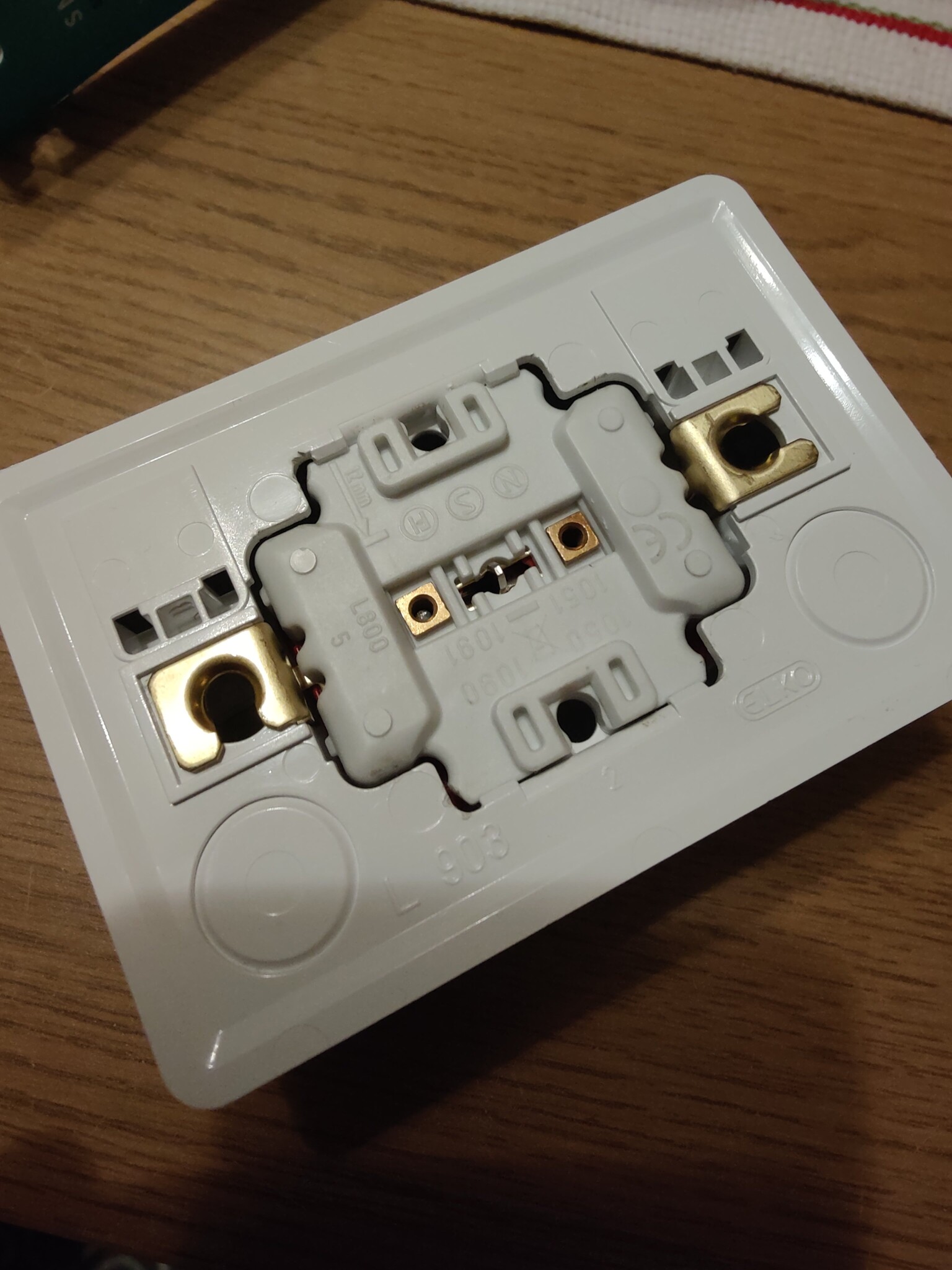

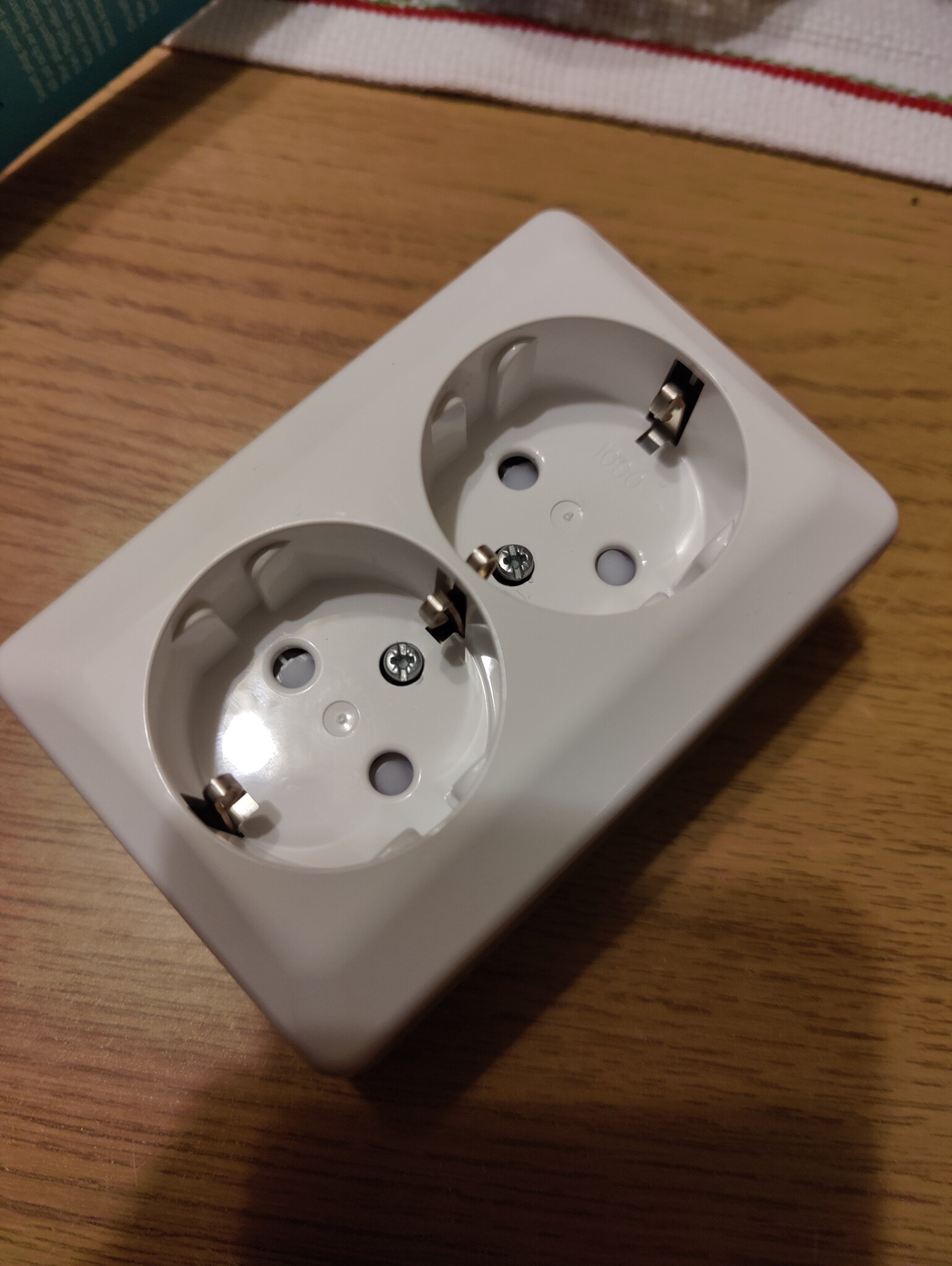

Hej jag undrar hur jag får bort kåpan från Elko RS utanpåliggande vägguttag. Andra utanpåliggande vägguttag skruvar man ut skruvarna och sen så får man lirka lite för att få av bottenplattan. Men när jag gör detsamma med elkos så är jag rädd för att ha sönder den. Hur ska jag gå till väga?

Bara att skruvarna är loss och ta i lite, det jordstiftet som kan sitta lite hårt. Det håller, även om du bryter med en mejsel/kniv i unerkat mellan kåpa och platta.

Som jonaserik skriver, ta i mer. 🙃

Tackar, nu är kåpan lös :)

Gjorde som han sa och den är lös nu, gick på någon sekund. Jag är uppväxt med att vara försiktig med saker för att inte ha sönder något och det sitter i bakhuvudet även om jag känner på mig att jag borde ta i lite mer. :D
