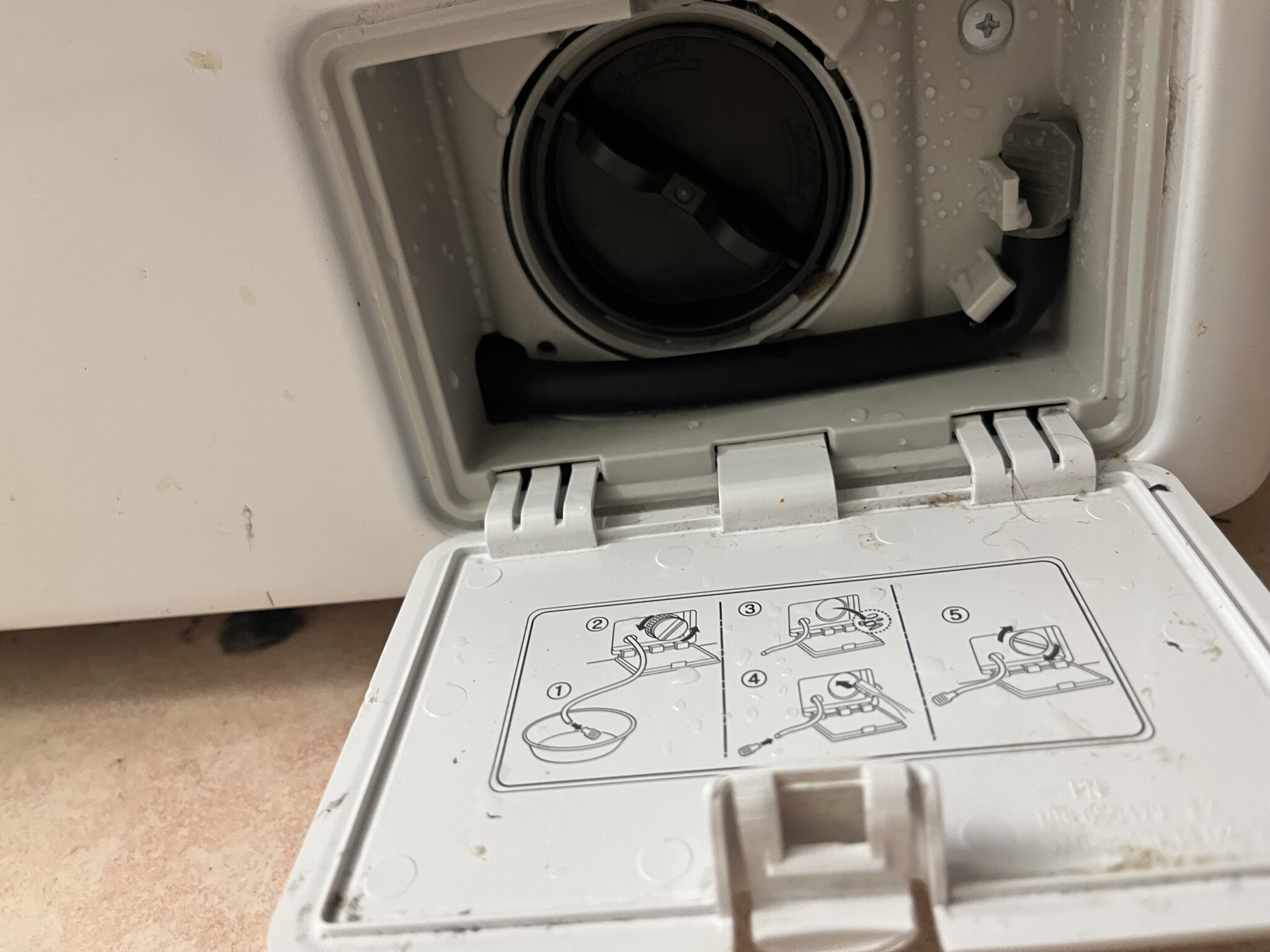

I min LG frontmatade tvättmaskin får jag felkod eo och när jag öppnade luckan låg en liten nyckel där. Hur får jag ut den smidigast?
  • Öppen lucka på LG-tvättmaskin med synliga instruktioner och en liten nyckel inuti.
klosp11
Nyckel?

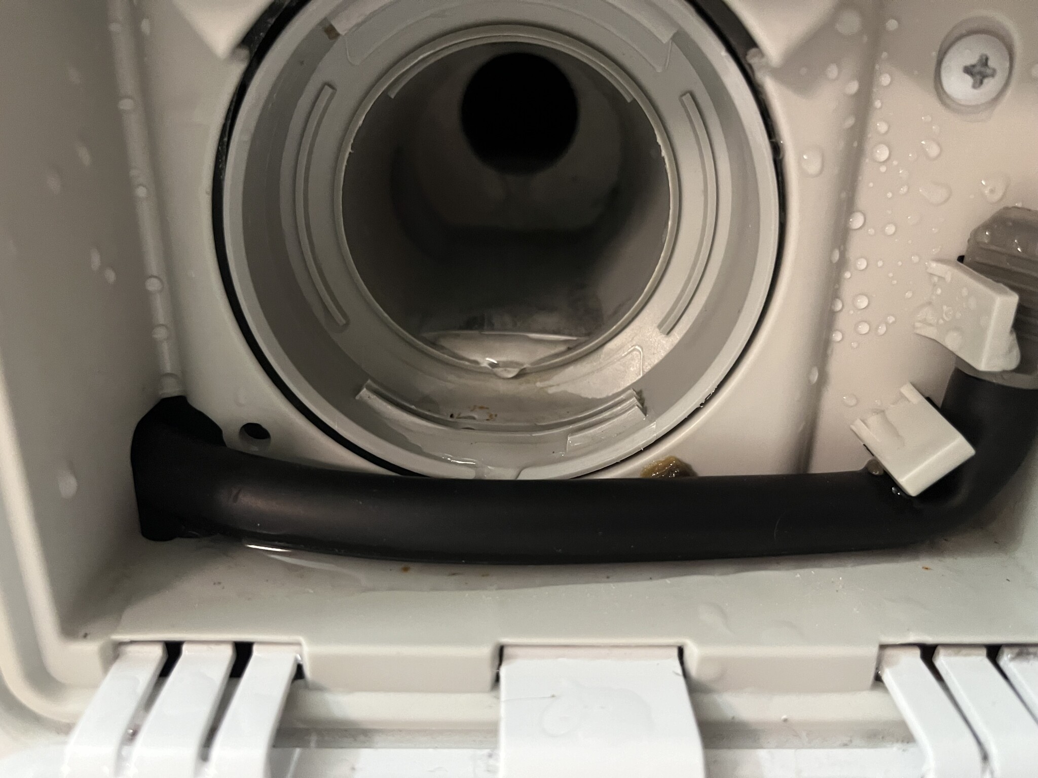

Drar lite i den svarta slangen för att tar loss den. Det gråa till höger ska lossna. Vänster ska sitta fast.
Sedan själva locket vrida till vänster. Enklast med handskar pä sig
klosp11
Man kan tappa ur vatten när du tar bort det gråa ftån slangen som på bilden
Hej. Var lite otydlig. Stängde den grå delen igen men när jag tog ut filtret förut så låg det en nyckel längst in som inte går att få ut.
pincett?
beror på om du har en eller två pumpar men ser du någon impeller? att snurra pp?
annars får du ta ut hela pumpgruppen och dela motorerna från huset

Hmm, det förstår jag inte. Följer inte insatsen/filtret med med locket?
klosp11
Är det på nr 3 du ska får ut? Kanske man kan tar en insexnyckel / ikea nyckel för att drar ut det?
Längst in. Får pröva med det.
  • Insida av en vit maskin med fokus på ett runt uttag och en böjd svart slang, omgiven av vattenstänk på plastytan.
är det innanför hålet så är det bara demontering som gäller
Tack då vet jag
Ser du den, krökt till en ståltråd och fiska med, eller gripklo.
