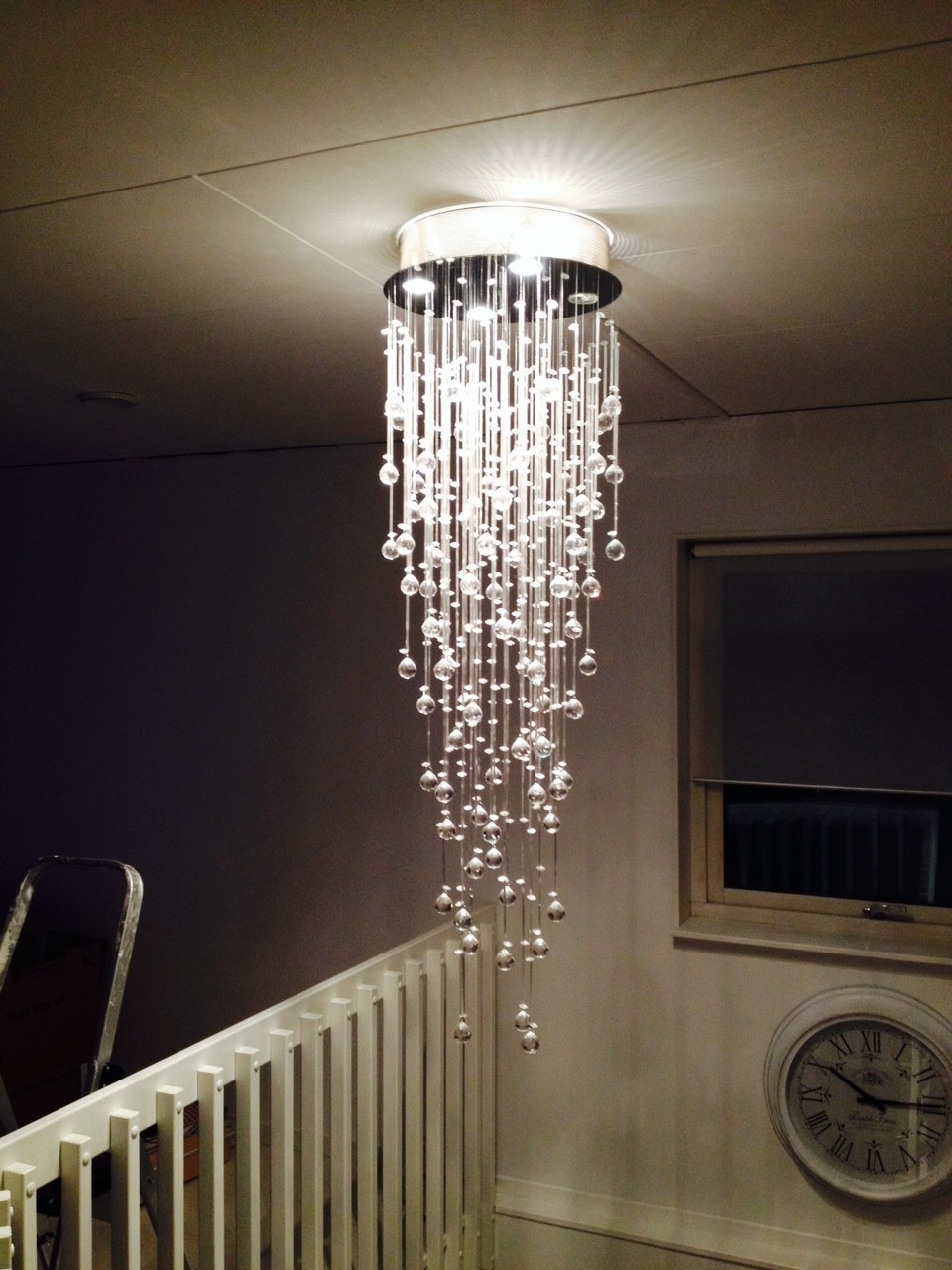

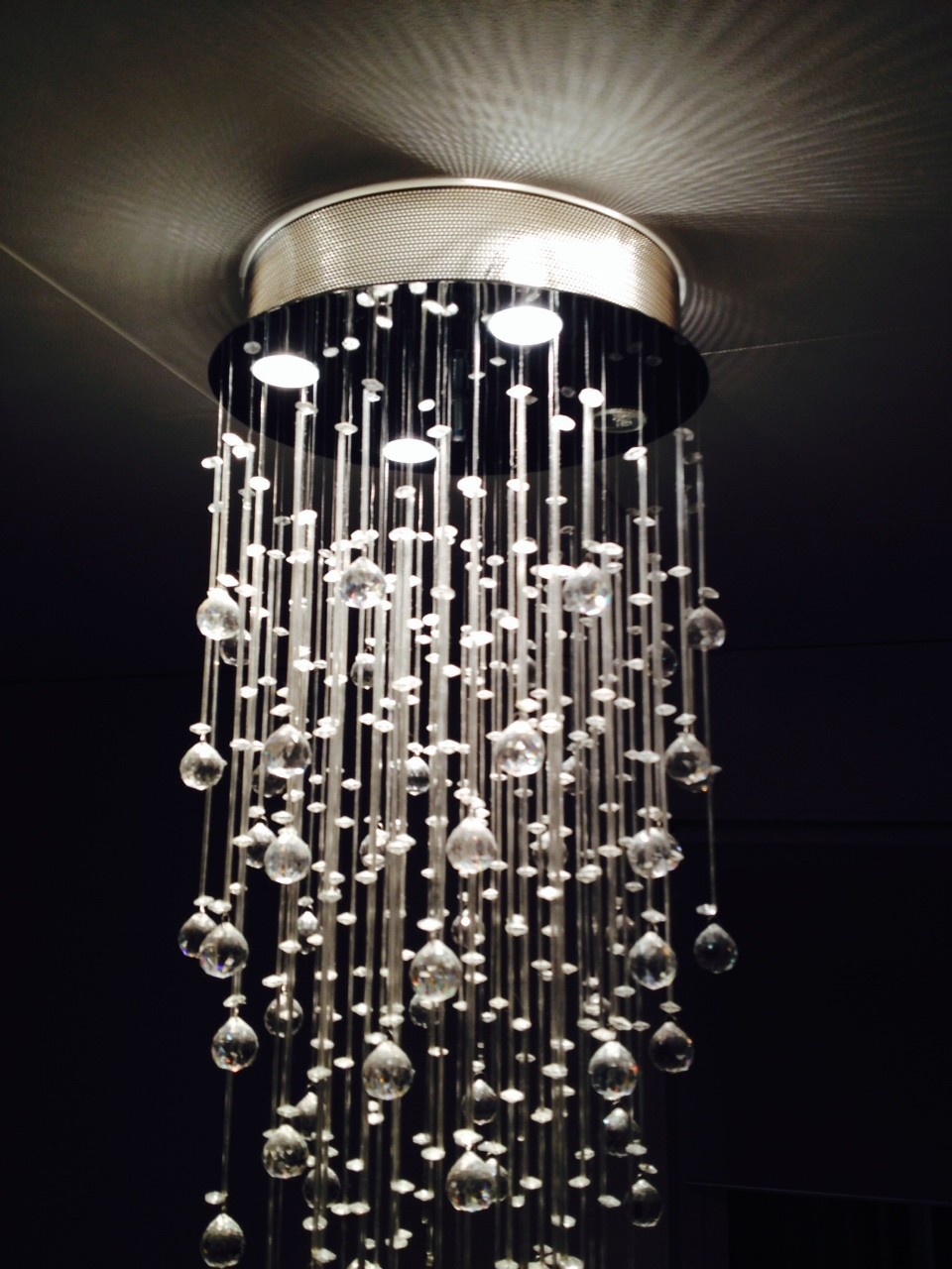

Vi har en lampa som hänger i trapphuset och den är inte lätt att komma åt. Vet någon vad som krävs för att lossa en av halogenlamporna på bilden. De är av den typen som har två små piggar som sticks rakt in i sockeln (inte den som vrids ett halvt varv). Frågan är, måste jag ta ner hela lampan för att komma åt spotten?! Jag har försökt bända ut spotten från utsidan med skruvmejsel men inget händer?!

Det finns sugproppar som passar lampdiametern, och som är avsedda för montage/demontage.
De skickas ibland med GU10 lampor och fungerar kanske på dina också.
Om det är glaset med den kromade ringen du skall ha bort för att nå lampan såsom det brukar vara på den typ av spot så kan du inte bända ut den.
Den tunna kromringen som sitter närmast glaset, sitter monterad med små hakar i spoten och man måste därför vrida ringen lite åt ena hållet ca 5-6 mm så släpper ringen och glaset. Sen är det bara att dra ut lampan.
Brukar fungera om man trycker lite med fingrarna på den tunna ringen som ligger runt glaset och samtidigt vrider lite.
Kan det här vara något :KnockOnWood skrev:
http://www.clasohlson.com/se/Monteringsverktyg-för--reflektorlampor-typ-halogen/36-4550
Har inte testat just denna men väl likvärdiga med gott resultat.

Nu har jag löst det. Jag tittade på lamporna och insåg att de är sådana här med GU10 sockel som man vrider ett halvt varv och så kom de ut och jag köpte faktiskt den där ni länkade till i förväg från clas ohlson och de funkade fint, tack alla!
