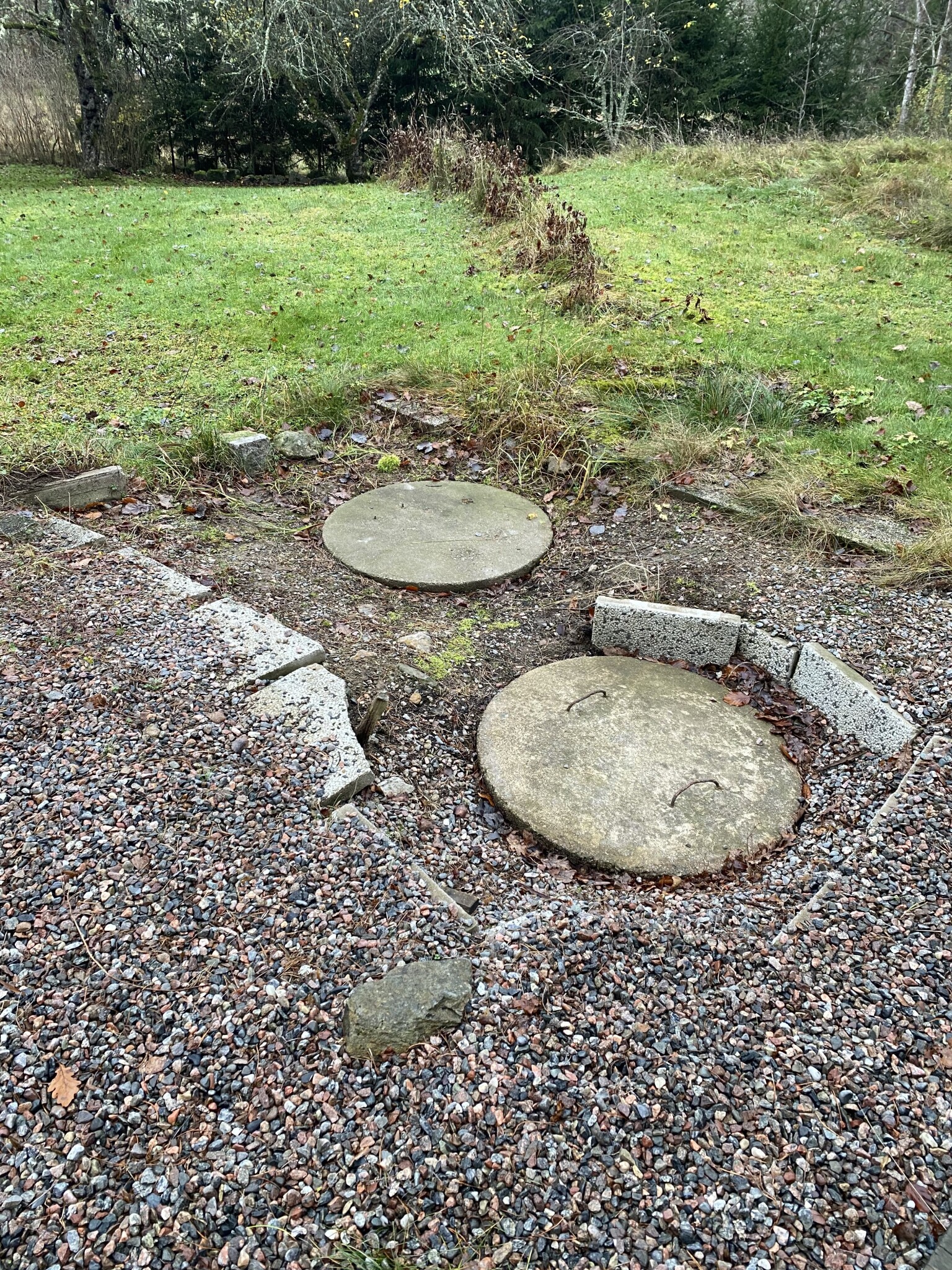

Kanske avloppstank är fel ord, rätta mig gärna isf! 😊 Hursomhelst, någon tyckte det var en bra idé att gräva ner avloppstanken precis framför en perfekt uteplats framför huset. Dessutom ligger locken ca 20 cm under vanliga marknivån. Lösningen på detta har tidigare varit att lägga ett stort trälock ovanpå, vilket inte är så snyggt. Kan man på något vis skarva rören så man får upp allt i marknivå?
Och nu tänker jag utanför boxen kanske…Men behöver locken vara så stora?! När dessa slamsugs så gissar jag att man för ner ett rör och suger upp det som finns där under? Borde det inte räcka med en öppning dimensionerad för en slamsugarslang?
Ja du får mäta diametern på brunnen och vända dig till dom som säljer brunnar för det finns förhöjningsringar..

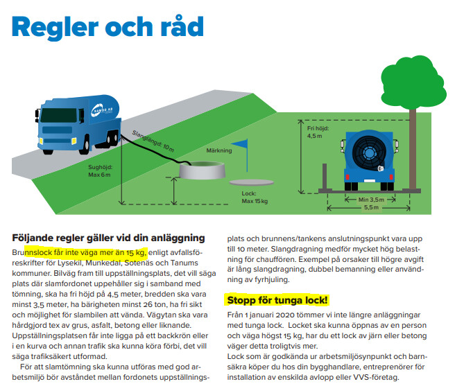

I mitt fall KRÄVER de som slamsuger att det är ett lätt lock, annars kör de förbi och debiterar bomkörning. Så om det ska bytas och fixas, kolla upp om det finns maxvikt, och i så fall försök lösa det i samma veva (jag har själv kvar betonglock för barnskydd, och byter till en träskiva under veckan då tömningen sker)Zixten skrev:
Intressant! Har inte hört att de har sagts något om det tidigare (har bara ägt huset tre månader), och de tömde nu i oktober så det verkar lugnt på den fronten iaf.Karrock skrev:
Har du själv kikat under locken och tagit bilder - kan vara bra för jämförelse för framtiden och lära känna avloppet en smula. - sådana saker skall egentligen tittas till per 6 månader som fastighetsägare just för att upptäcka problem i tid innan det blir aktuellt med stopp i avlopp och överfulla brunnar med slamflykt som sakta kväver infiltreringen - det är infiltreringen som kostar att åtgärda om den blivit igensatt medans att byta 3-kammarbrunnen är den mindre delen i sammanhanget.
Du har två lock - och gissar att den närmast huset är 3-kammarbrunnen och den efter är fördelningsbrunn (ser dock lite stor ut) - alternativt så är 3-kammarfunktionen uppdelat på 2 brunnar.
