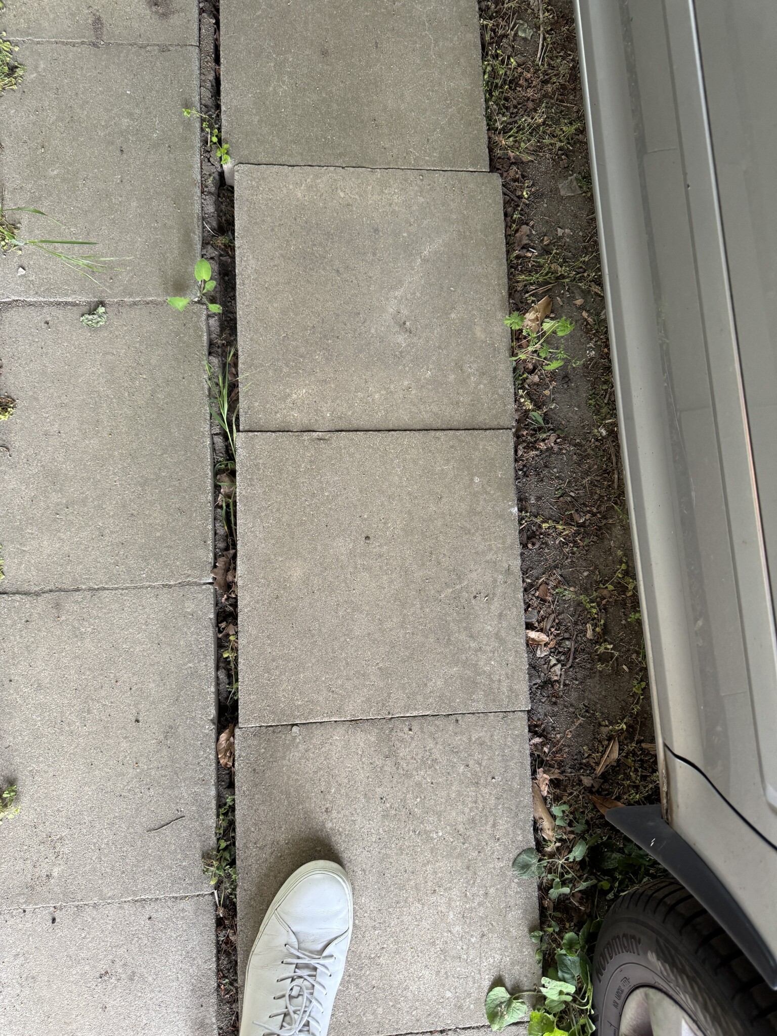

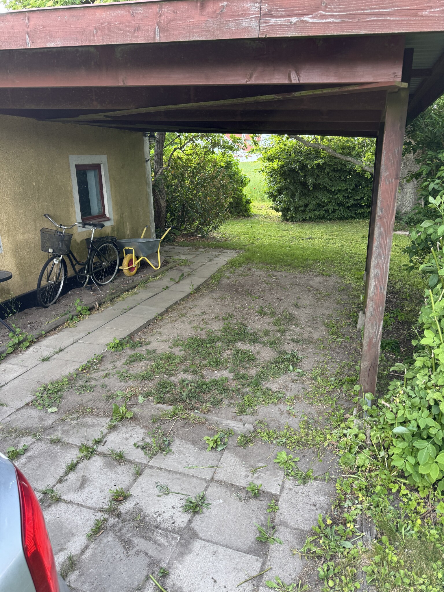

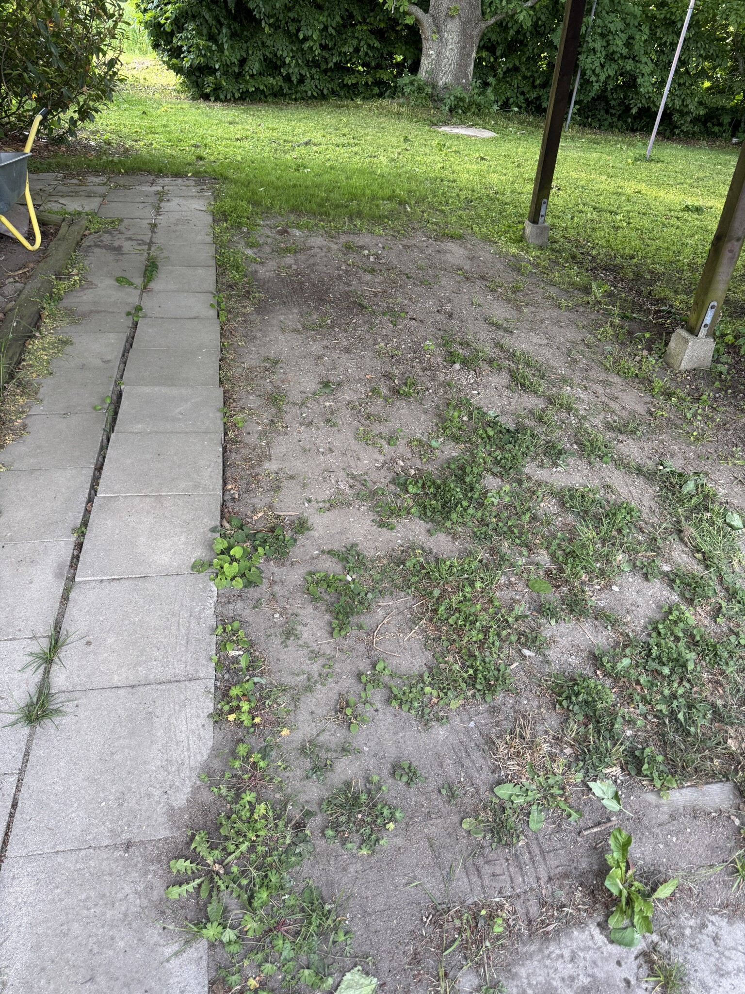

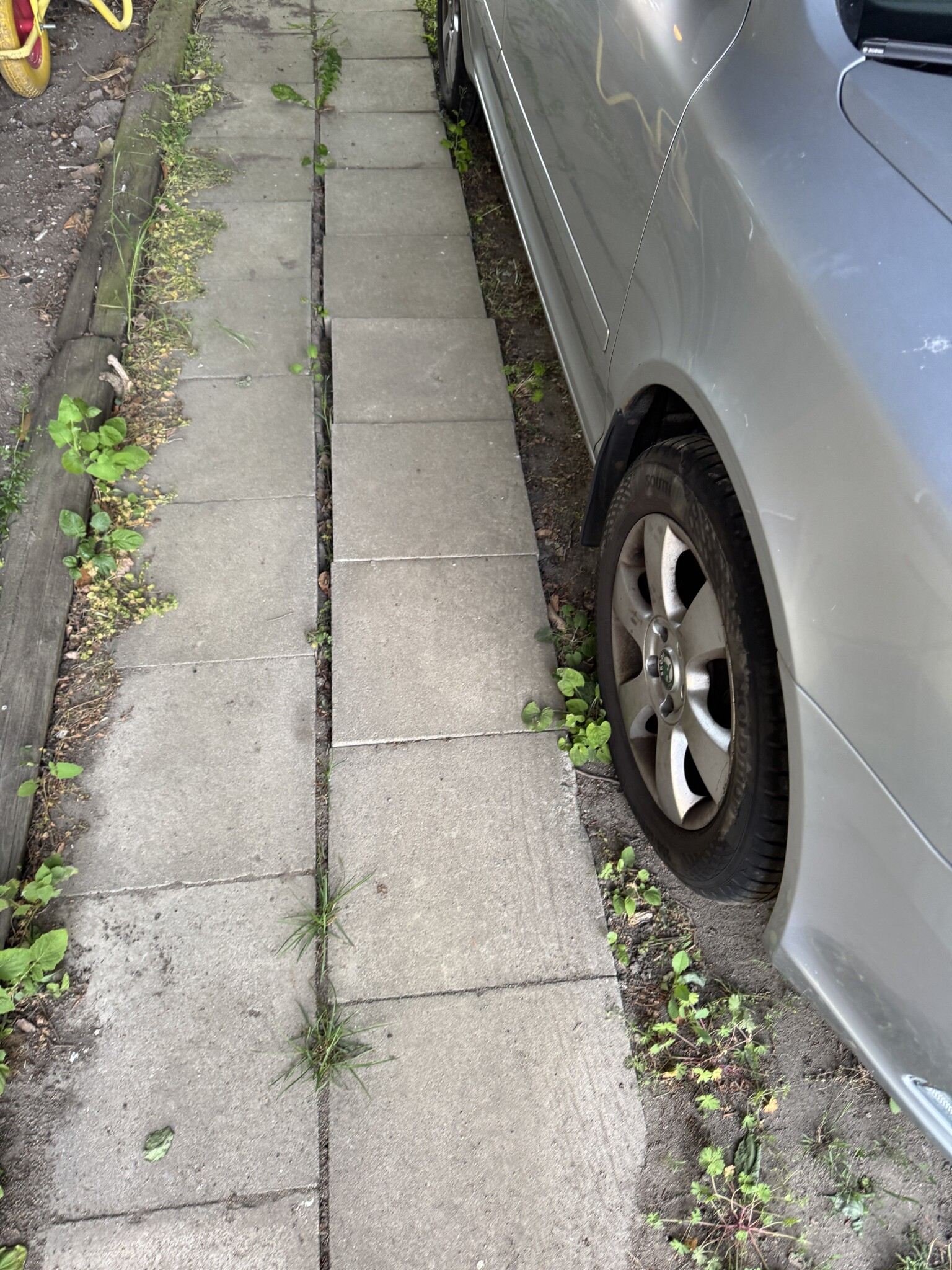

Hur får jag stenplattorna att fastna? Dom ligger bredvid en parkeringsplats. När man kör på dom så viker dom sig. Är det jordfuktad betpmg som gäller? Kan jag bara lägga lite stenmjöl under dem? Vill hitta någon "quick fix".

Måste nog gräva ut och börja om ifall du vill ha en lösning som håller länge....

Vill egentligen helst bara att dom inte ska vika sig när man går på dem.

Ligger dom direkt på jorden? En början vore kantsten. Men du får nog ha bärlager och stenmjöl under. Ligger dom direkt på jorden så kommer dom aldrig kunna ligga raka och stilla.

1) Kör inte på plattorna
2) Ta bort plattorna.
3) Lägg dit plattorna ordentligt (bärlager etc).
Sten ligger inte still för bilhjul om de bara ligger på jord.
