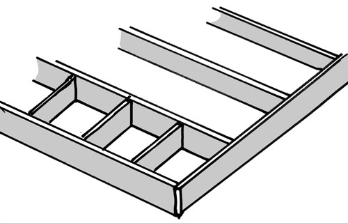

Undrar om jag missuppfattat något här, eller om jag bara är för trött för att tänka. Det är inte enkelt för en ensam tant att bygga trädäck vill jag lova, men det går ;) Hur som helst, kolla bilden här nedan. Jag vill ju sätta trall som beklädnad på utsidan av bärlinan, kan iofs välja slät 22 mm trall där. Men alltså, om man vill att trallen skall sticka ut i alla fall en centimeter, och lägger en balk innanför (se balkskon) som stöd för fris och ändarna på trallen, då blir det för smalt för att borra ner belysningen i frisen. Jag kan ju ha dubbel fris, men då måste jag ha ytterligare en balk... Hur ska jag göra?
Jag har valt att ha tre brädor till min fris och sedan haft belysningen i mitten, det kräver en del kortlingar så du kan skruva men det blir snyggt.
Tack snälla men vad är en kortling, har inte lärt mig alla termer än :) ?

Kortling är en liten regel mellan dom stora

Tack snälla du :) Jag hade precis listat ut vad huggan menade :) Ja, så får det bli så klart, det var som jag trodde, tankesvacka! Härligt att ni räddade mig från ett felbygge Yrrol och huggan, nu gör jag kortlingar av balken som jag tänkte lägga på längden... *jösses* Två brädors fris blir det, för däcket är bara 4x4 meter.
