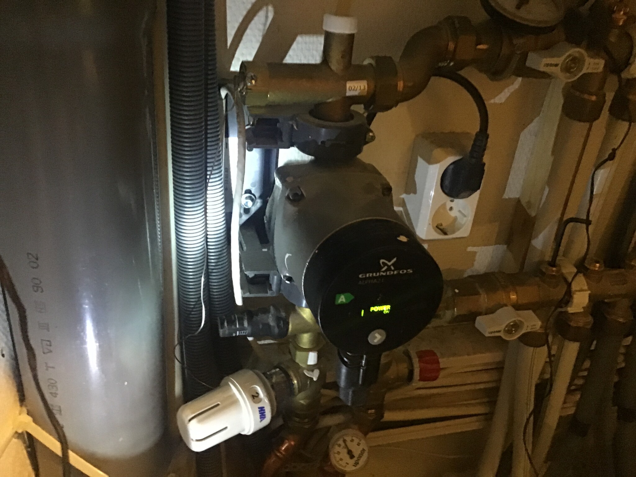

Jag har problem med att jag har dåligt flöde/ värme till radiatorer på övervåning, medan golvvärmen har lite för hög temperatur. Vilken ratt skall jag jystera , är det den svarta som sitter mellan den vita termostaten o pumpen.

På bilden är det golvvärmeshunten.
Den vita MMA-termostaten är en maxtermostat för golvvärmen, den ska i sämsta fall strypa flödet när det är som kallast ute, normalt ska den inte strypa flödet.
För att justera in golvvärmeshunten så är det röda vredet (höger om maxtermostaten) och/eller svarta vredet (precis över maxtermostaten) som ska justeras.
Det som behövs är att strypa flödet av varmt vatten in i golvvärmeshunten, på så sätt blir golvvärmen svalare och förhoppningsvis blir radiatorerna lite varmare.
Ska se om jag hittar manualen.

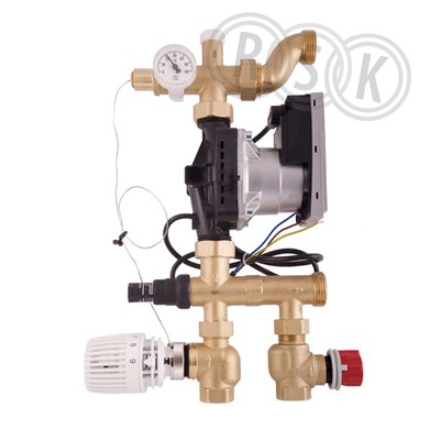

Ser typ ut som följande;

Här är en manual, kanske inte rätt tillverkare,
https://floore.se/wp-content/uploads/41305-InstallationsanvisningFS175.pdf
Edit3:
Troligen är det följande,
https://www.uponor.com/sv-se/vvs/s/uponor-fluvia-t-pumpgroup-push-23-b-w-1078304
Installationsanvisningen,
https://brandportal.uponor.com/m/5f...ia-T-pumpgroup-Push-23-B-W-INT-1095390-v2.pdf
