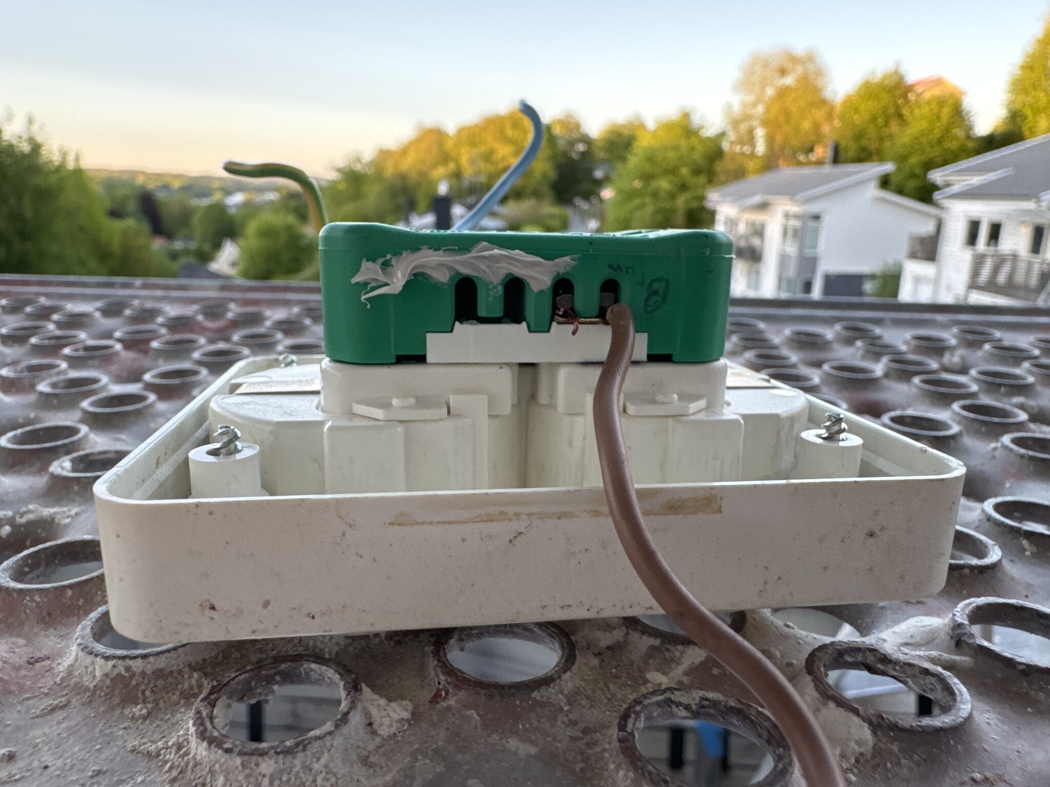

D daenur #1 Medlem · Västra Götaland · 44 inlägg 19 maj 2025 20:38 daenur Medlem Västra Götaland 44 inlägg 19 maj 2025 20:38 #1 Hej! Jag försöker få bort den gröna kåpan för att kunna koppla bort sladdarna. Den sitter dock som berget. Några tips om hur man gör? Inloggade ser högupplösta bilder Logga in Skapa konto Gratis och tar endast 30 sekunder
A Avemo #2 Medlem · Stockholms län · 14 759 inlägg 19 maj 2025 20:45 Avemo Medlem Stockholms län 14 759 inlägg 19 maj 2025 20:45 #2 Har du ett par bilder från sidorna? Jag tror inte att du behöver ta bort den gröna kåpan för att ta ur trådarna.

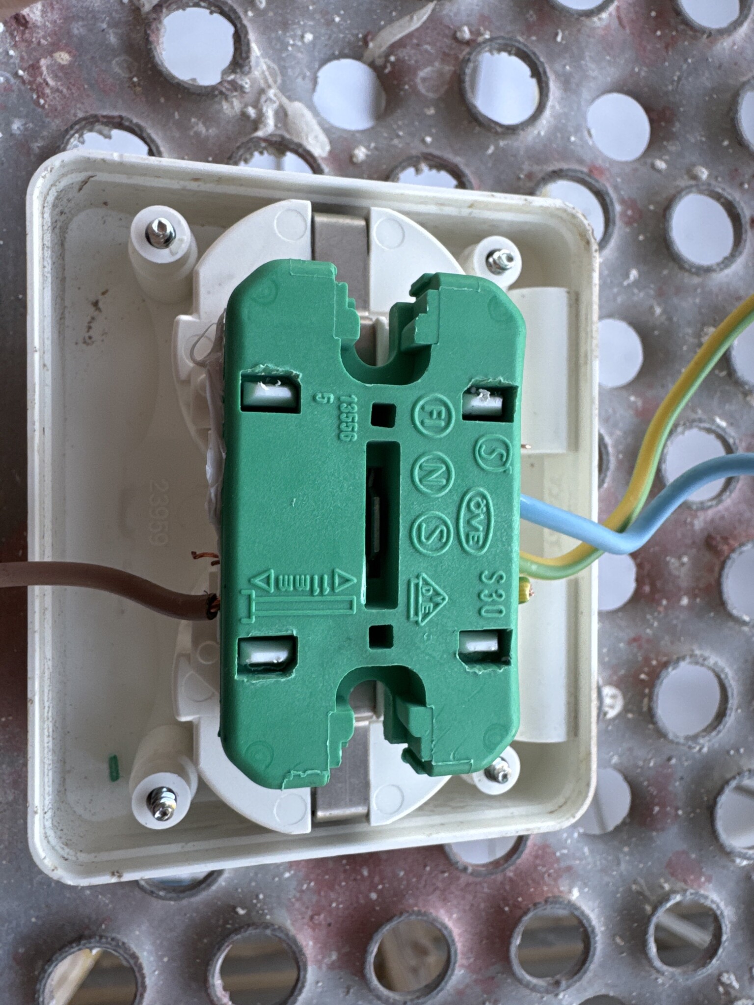

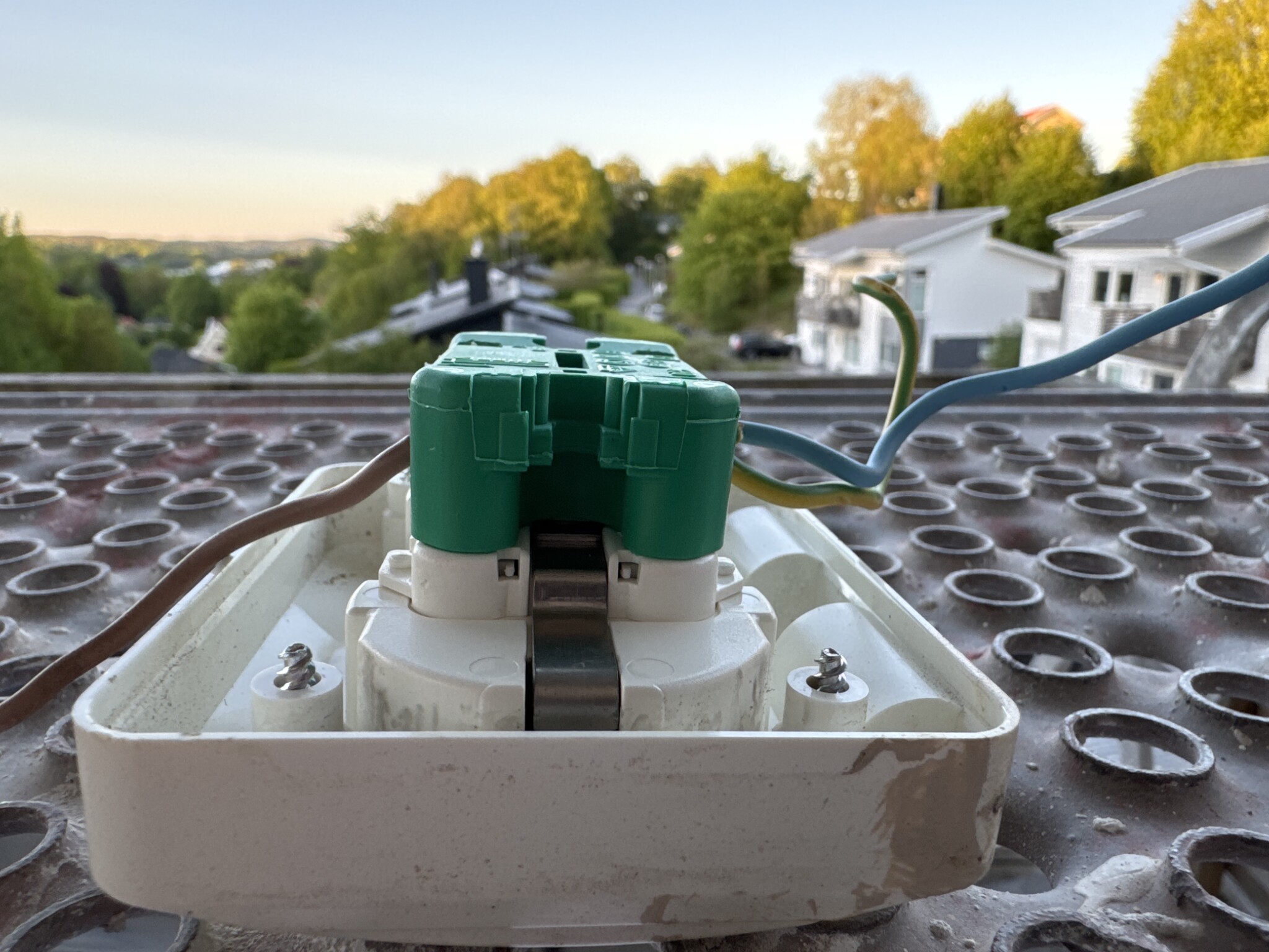

D daenur #3 Medlem · Västra Götaland · 44 inlägg 19 maj 2025 20:49 daenur Medlem Västra Götaland 44 inlägg 19 maj 2025 20:49 #3 A Avemo skrev: Har du ett par bilder från sidorna? Jag tror inte att du behöver ta bort den gröna kåpan för att ta ur trådarna. Absolut! Inloggade ser högupplösta bilder Logga in Skapa konto Gratis och tar endast 30 sekunder Inloggade ser högupplösta bilder Logga in Skapa konto Gratis och tar endast 30 sekunder
E egge80 #4 Medlem · halland · 810 inlägg 19 maj 2025 20:55 egge80 Medlem halland 810 inlägg 19 maj 2025 20:55 #4 börja med och skruva bort det vita locket
Störstmjölken #5 Husägare · 209 inlägg 19 maj 2025 20:59 Störstmjölken Husägare 209 inlägg 19 maj 2025 20:59 #5 Är det ingen skruv mitt i uttagen, på framsidan?
A Avemo #6 Medlem · Stockholms län · 14 759 inlägg 19 maj 2025 21:00 Avemo Medlem Stockholms län 14 759 inlägg 19 maj 2025 21:00 #6 Det ser ut att vara en skruvklämma för anslutning. Men det ser ut som att skruven går framifrån. Så jag tror inte att det är mellan grönt och vitt du skall dela.
H Hybro #7 Allvetare · Värmland · 6 021 inlägg 19 maj 2025 21:03 Hybro Allvetare Värmland 6 021 inlägg 19 maj 2025 21:03 #7 Klipp kablarna och sätt på Vago eller toppkämmor. Men bryt strömmen först. Vad du ska ha i stället för uttaget är en annan fråga. Ser av senare bilder att du är p g.
T TheGame #8 Medlem · Sö · 4 346 inlägg 19 maj 2025 21:05 TheGame Medlem Sö 4 346 inlägg 19 maj 2025 21:05 #8 Ta bort vita fronten
U Uffe A #9 Medlem · Skåne · 3 823 inlägg 19 maj 2025 21:08 Uffe A Medlem Skåne 3 823 inlägg 19 maj 2025 21:08 #9 hur har du fått in ledarna?

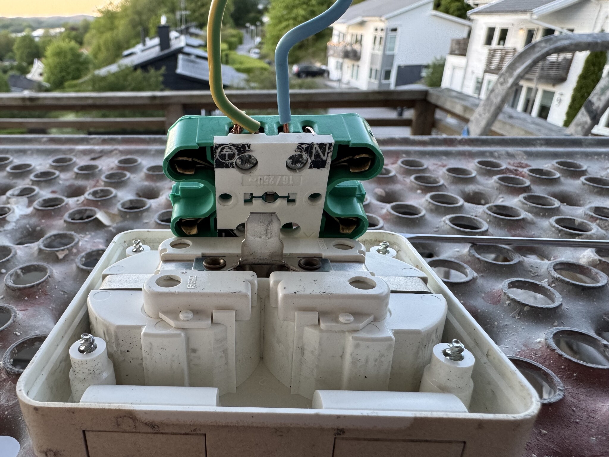

D daenur #10 Medlem · Västra Götaland · 44 inlägg 19 maj 2025 21:10 daenur Medlem Västra Götaland 44 inlägg 19 maj 2025 21:10 #10 Det visade sig vara betydligt enklare än jag kom ihåg. Man behövde bara dra loss den. Bifogar bild för er som är nyfikna Tack för hjälp! Inloggade ser högupplösta bilder Logga in Skapa konto Gratis och tar endast 30 sekunder
H Hybro #11 Allvetare · Värmland · 6 021 inlägg 19 maj 2025 21:14 Hybro Allvetare Värmland 6 021 inlägg 19 maj 2025 21:14 #11 Medveten om att den bruna är spänningsförande? Rent ut sagt dödlig. Utan kännedom om hur det funkar, så ska Du inte pillra med detta!
F fribygg #12 Medlem · Östergötland · 24 650 inlägg 19 maj 2025 21:21 fribygg Medlem Östergötland 24 650 inlägg 19 maj 2025 21:21 #12 H Hybro skrev: Medveten om att den bruna är spänningsförande? Rent ut sagt dödlig. Utan kännedom om hur det funkar, så ska Du inte pillra med detta! Utan att mäta kan man inte veta om den bruna är spänningsförande @Hybro, (den kanske är lös i andra änden?)
P ptlf #13 Medlem · 881 inlägg 19 maj 2025 21:21 ptlf Medlem 881 inlägg 19 maj 2025 21:21 #13 H Hybro skrev: Medveten om att den bruna är spänningsförande? Rent ut sagt dödlig. Utan kännedom om hur det funkar, så ska Du inte pillra med detta! Tror dom andra ändarna måste sitta i för det ska bli nån fara... 😗
