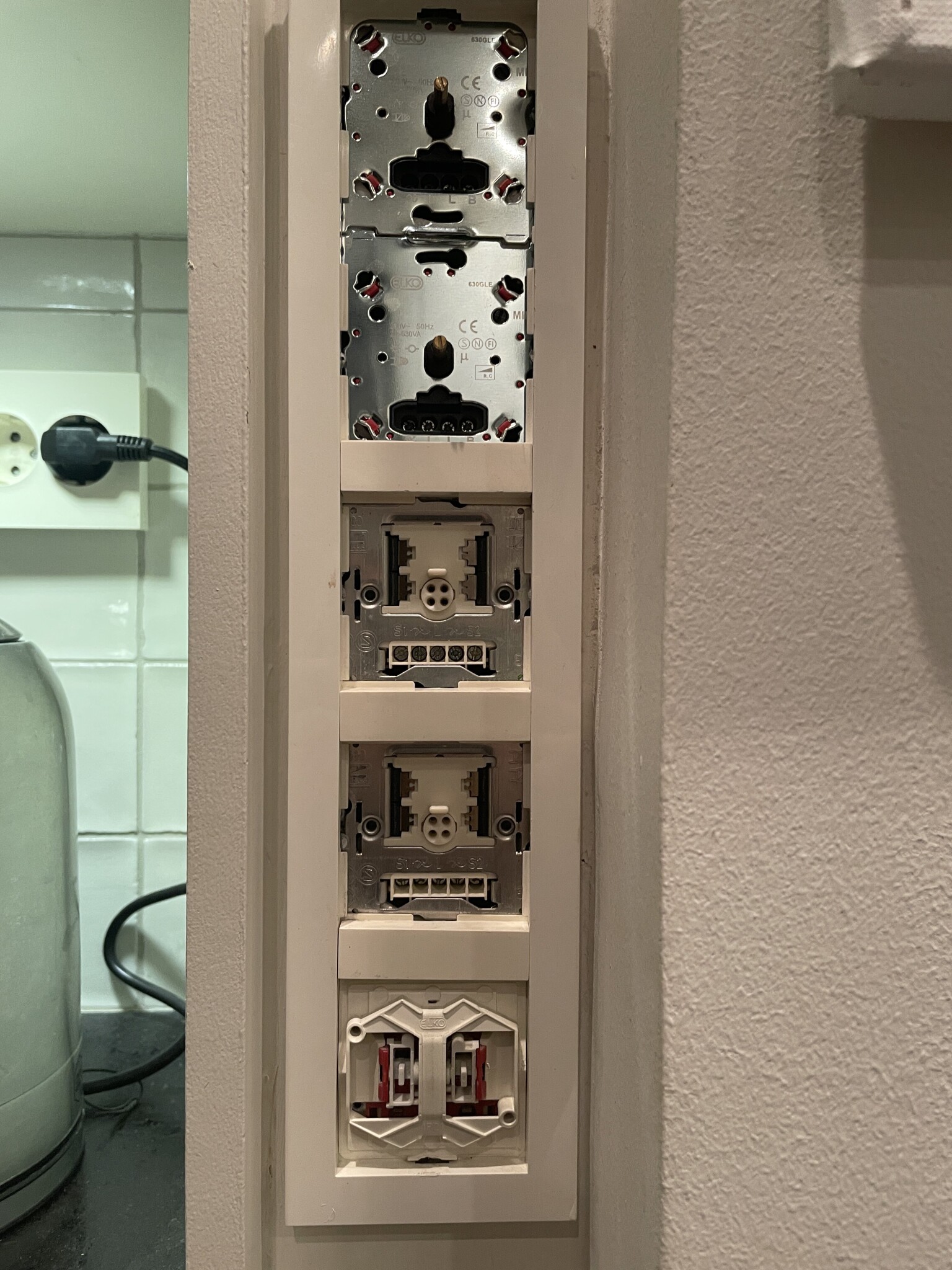

Jag försöker få loss plastramen för att kunna byta en av strömbrytarna som verkar lagt av, men den sitter som berget i den nedersta strömbrytaren. Jag vill inte slita sönder den och misstänker att det finns ett enkelt sätt att göra det på… men hur? :)
  • Öppen väggplatta med flera strömbrytare, samt en plastram som är svår att ta bort.

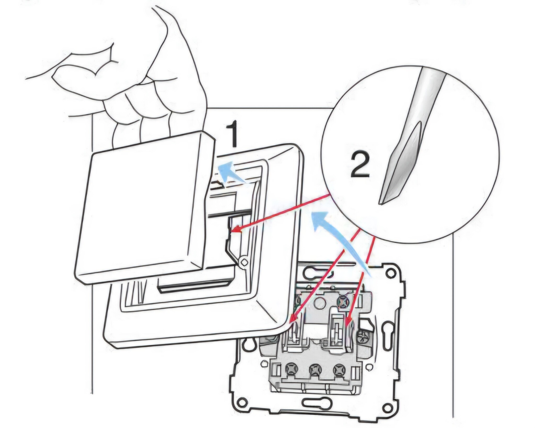

Prova att använda en liten tunn skruvmejsel och bänd bort den vita plasttungan vid den röda lilla plastryggen i mitten på båda sidor. Finns ett litet spår där man kan sticka in en spårmejsel.

Instruktion för att ta bort en ljusströmbrytarpanel med hjälp av en skruvmejsel, steg 1 och 2 visas.
