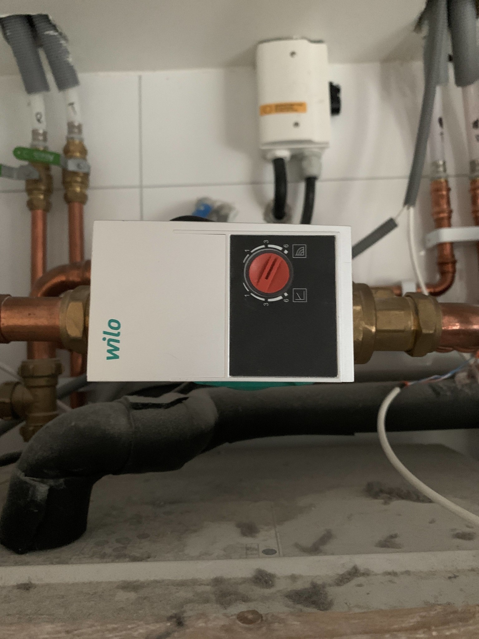

jag hittar det elektriska ställdonet vid trevägsventilen men ingen pump för Brine.
Jag tycker det mer ser ut som en 2-vägs ventil på bilden, det innebär att det kan öppna och stänga mot batteriet och då köra olika mängd kall brine upp till det.
Då brukar det vara värmepumpens cirk.pump som sköter vattenflödet.
J Jensa86 skrev:
Det kan vara så att det inte är någon egen pump utan det går på värmepumpens egen pump bara som då bara går tillfälligt. Prova att forcera den till på så borde du få kallt hela tiden om du inte hittar någon annan pump.
Såhär ser inställningen ut på värmepumpens egna
Inställningspanel på en värmepumpsomloppspump med röda, inställningsbara rattar och kopparledningar i bakgrunden.
Det där borde vara pumpen för värmekretsen, inte brine.

Haha okej det är inte lätt det här då är det bara å leta. Det är inbyggt rätt bra vid värmepumpen så jag får försöka skruva loss lite täckskivor.
